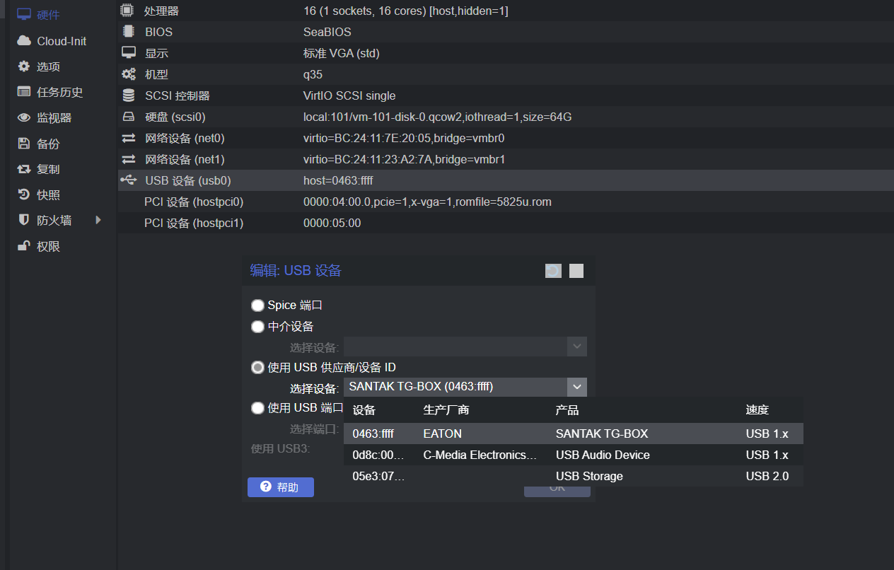

首先硬件

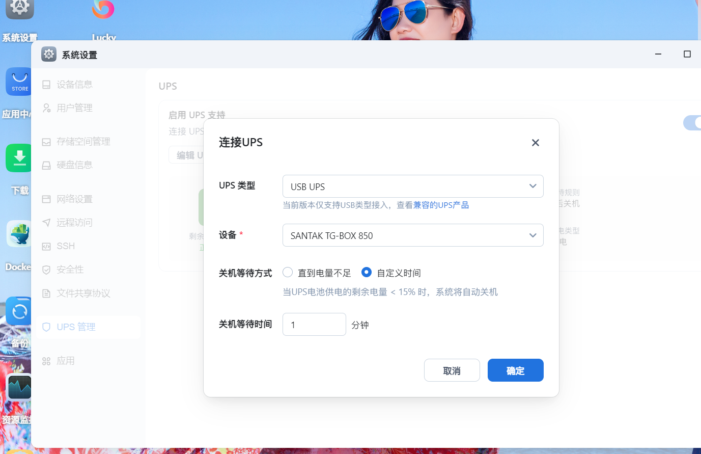

选择USB供应商、设备找到你的UPS 第二步到飞牛OS web界面 设置UPS
