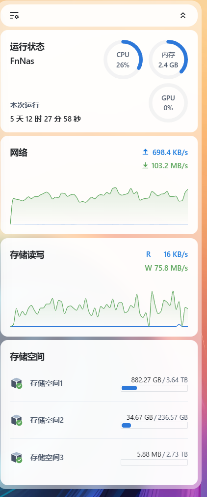

我的是千兆移动网络,看看我的同步速度
