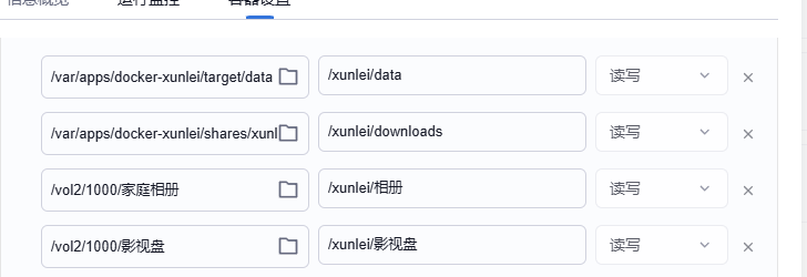

目的:解决迅雷下载目录到其他指定目录里。
方法:1、安装完迅雷。
2、应用中心暂停迅雷,docker里暂停迅雷。
3、在docker里找到xunlei,点击详情进入容器设置里修改添加存储位置
4、添加的目录第一个为需要指向的文件夹目录。**第二个为/xunlei/自定义(英文更好)。保存。注意:/xunlei/ 这个是关键点,以前试过没有添加这个路径,就无法在手机迅雷里看到自定义的目录
5、在应用中心的迅雷里的应用设置--允许访问一下文件夹中添加第4点指向的文件夹目录

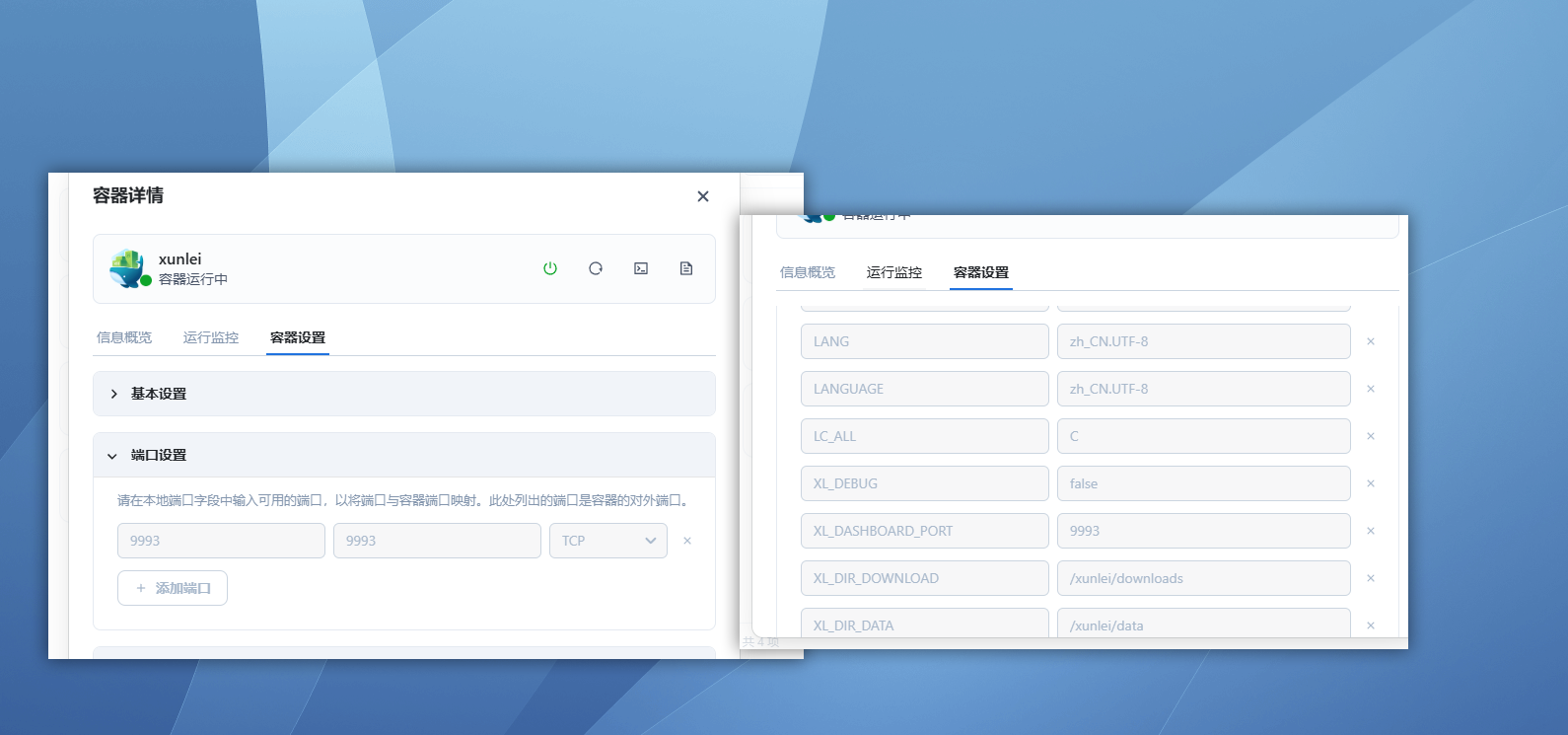

补充 端口自定义修改
端口自定义需要docker---xunlei---容器设置----端口设置和环境变量的XL_DASHBOARD_PORT的值也修改为端口值
端口修改后有一个缺陷目前暂不能解决,官方没有开放权限,就是点击飞牛桌面的迅雷图片默认打开的始终是默认的端口值,不会变更,每次需要自行改正端口值。这个应该是图标的指向问题。

容器里设置目录,第二栏/xunlei/这个是前缀,一定要添加的,后面才是可以自定义的目录名称,也就是/xunlei/自定义    这是关键点。
已参照设置,完美解决迅雷下载目录自定义  详情 回复

2025-1-4 21:32:02 显示全部楼层
迅雷端口修改要在docker里面修改,能说的详细点吗?我改了后无法进入迅雷页面
2025-1-5 02:43:45 显示全部楼层
请问修改端口就是直接在docker里修改端口映射吗,我试过修改端口和添加端口,新添加的端口都进不去,本地端口和容器端口填的都是一样的,甚至试过把别的容器停了,用它的端口,TCP和UDP协议都试过,只要是自己添加或修改的端口就进不去,只有安装容器的时候容器最初自动设置的端口号能进去,论坛发帖反馈管理员回了一句收到反馈,测试复现一下就没下文了,搜了下论坛也没别人说这件事,还是看到楼上的评论才发现有同样有这个问题的,我还以为就我这样
容器设置里的端口设置修改,然后环境变量里也进行修改。两处端口都修改一样的。  详情 回复
2025-1-5 19:27
点击迅雷图标默认的端口2345无法修改,我是指点击飞牛桌面自动还是打开2345端口,这个咨询过飞牛官方,目前无法修改,其实就是给图标指引而已。其他的在docker里进行修改。我应该说的比较清楚了。  详情 回复
2025-1-5 19:25
2025-1-5 19:25:20 楼主 显示全部楼层
2025-1-5 19:27:00 楼主 显示全部楼层
2025-5-9 22:03:12 显示全部楼层
直接把**到电影目录,免得每次要从迅雷下载目录移动到电影盘内
2025-6-5 14:13:56 显示全部楼层
走,抗日去! 发表于 2024-12-20 12:53
容器里设置目录,第二栏/xunlei/这个是前缀,一定要添加的,后面才是可以自定义的目录名称,也就是/xunlei/ ...
已参照设置,完美解决迅雷下载目录自定义
2025-8-3 14:57:55 显示全部楼层
已参照设置,解决迅雷下载目录自定义。迅雷客服就是个**,怎么问都不说怎么搞
