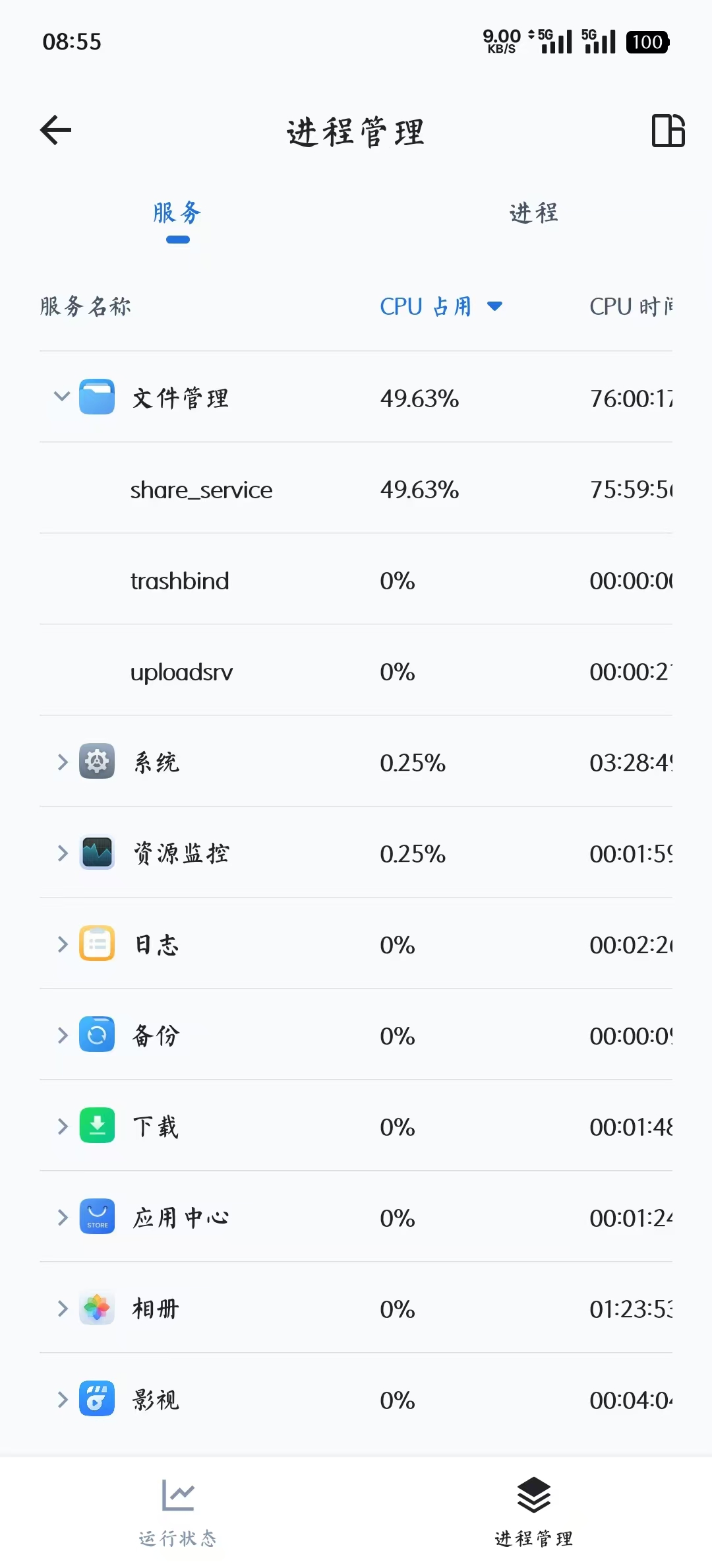

因为把群晖的所有用户相册都复制到飞牛管理员账号的里了。 现在想把管理员账号下的其他用户相册移动到新建的用户里。发现文件夹管理员视图下也不能把文件移动到其他用户。
选择了折中的方式就是把需要移动的相册共享给对应用户,但是发现文件管理进程cpu一直占用50%。

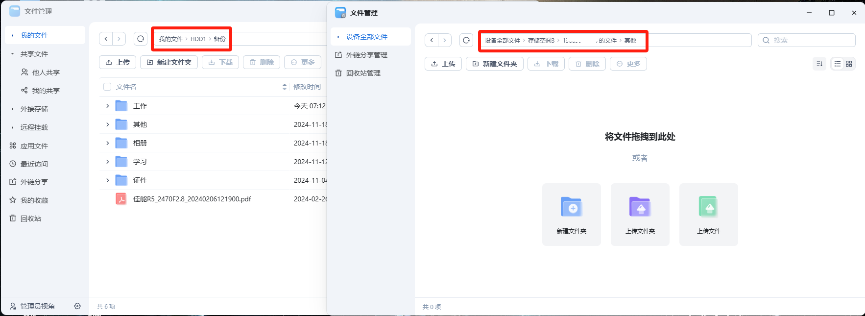

你没明白我的意思,在你要移动的文件夹直接右键-剪切,然后打开管理员视角,选择需要移动到的用户目录,粘贴。或者直接打开两个需要操作的文件管理窗口,直接拖拽(就像windows移动文件一样操作)
谢谢,确实可以拖拽操作。  详情 回复

可以在管理员视角用对要移动的文件剪切在到其他用户文件夹内粘贴
移动文件里只能选择“我的文件”,“他人共享”,“外部存储”,“我的收藏”。没发选择其他用户的文件夹  详情 回复
[md]你没明白我的意思,在你要移动的文件夹直接右键-剪切,然后打开管理员视角,选择需要移动到的用户目录,粘贴。或者直接打开两个需要操作的文件管理窗口,直接拖拽(就像windows移动文件一样操作) ![image.png]  详情 回复

谢谢,确实可以拖拽操作。
