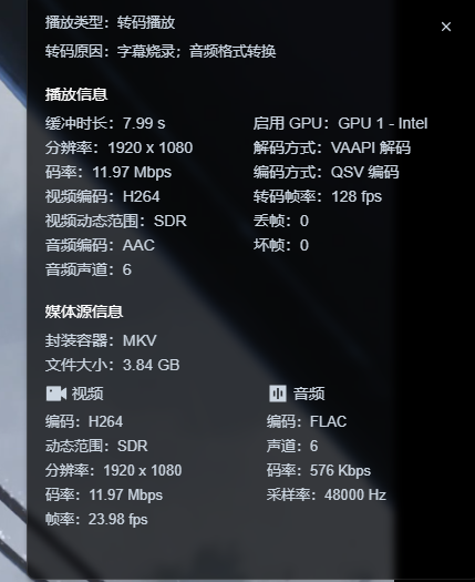

内网播放,这个可以肯定的。内网启用其他低的分辨率。开启转码。源码都能放。转码很多不行。  详情 回复

可以发一下转码这个参数图
