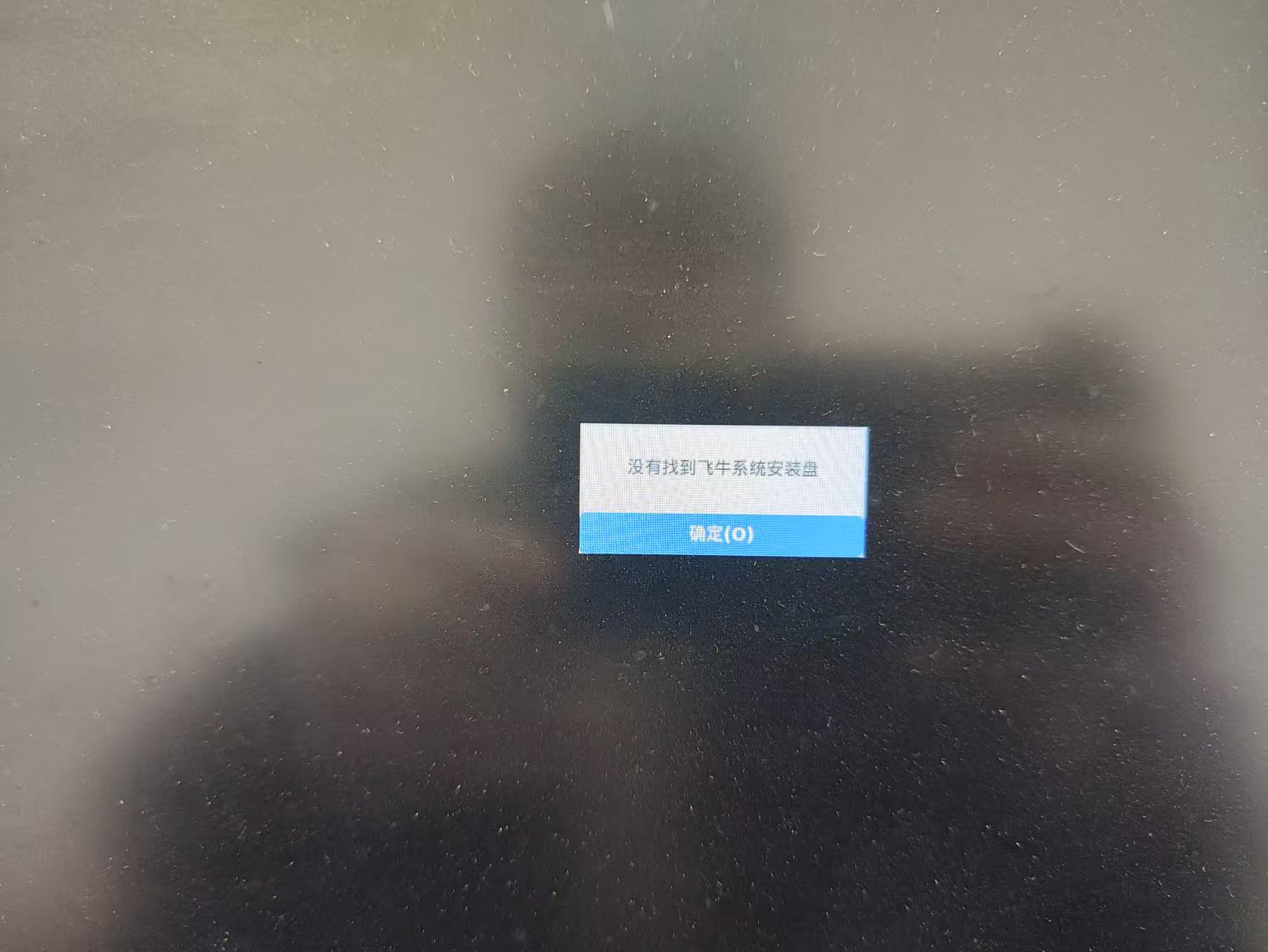

没有找到飞牛系统安装盘
5565
2024-12-22 10:35:25 显示全部楼层 阅读模式
换了两个U盘,还是提示这个

换软件制作试试,或者用ventoy试试。

我也是这个问题,找了好久发现,是我的主板技嘉970A-ds3p主板,捣鼓了好久,就差刷BIOS了。 后来发现,换个USB3.0插孔试试 有些主板不支持LINUX系统识别USB2.0,当你把系统盘插入USB3.0是就能顺利读取了, 我的已顺  详情 回复
2025-3-6 14:32
2025-3-6 14:32:22 显示全部楼层
后来发现,换个USB3.0插孔试试
我的已顺利安装,进入系统了
感谢提供线索。不过,这里理解的是找不到引导盘吗?我理解的是找不到系统将要安装的盘。。  详情 回复
2025-3-6 15:46
是的,我理解的是找不到系统将要安装的盘,我也遇到了这个问题,奇怪,安装其他系统就没事  详情 回复
2025-3-10 08:05
2025-3-6 22:42:13 显示全部楼层
BIOS下硬盘能正常识别,主板也设置过了,系统安装盘也能正常引导,到选择系统安装位置就卡住了,出现这个画面。
我发现了这个问题之后,也使用了飞牛以前的系统版本还是不行,
我又使用deepin系统测试了,老版本新版本都试了,还是不行,
这两种系统都属于 Linux,在某个特定的环境下依赖于主板usb3.0通道,也不排除usb2.0的供电不足。
将系统安装盘插入3.0,同样的系统都能正常启动,引导到安装界面,能够识别需要安装的硬盘,
飞牛系统安装正常,使用DEEPIN系统安装正常。
只能说我这个硬件,这个主板是这个问题,技嘉970A-DS3P
