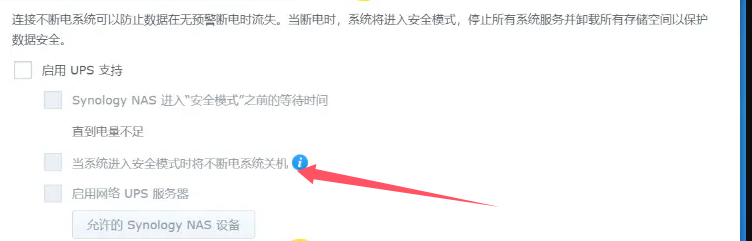

关闭系统后关闭UPS,这个选项在群晖是有的(如下图),飞牛没有这个功能。
有这个需求的,可以参考本教程。

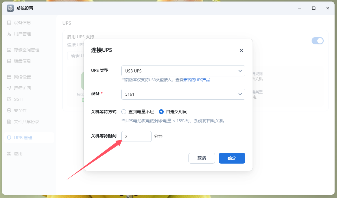

1、在飞牛OS的web,启用UPS支持

其他注意事项:
这个60秒,要比第1步设置的“关机等待时间”快,否则只会关机但不关闭UPS!

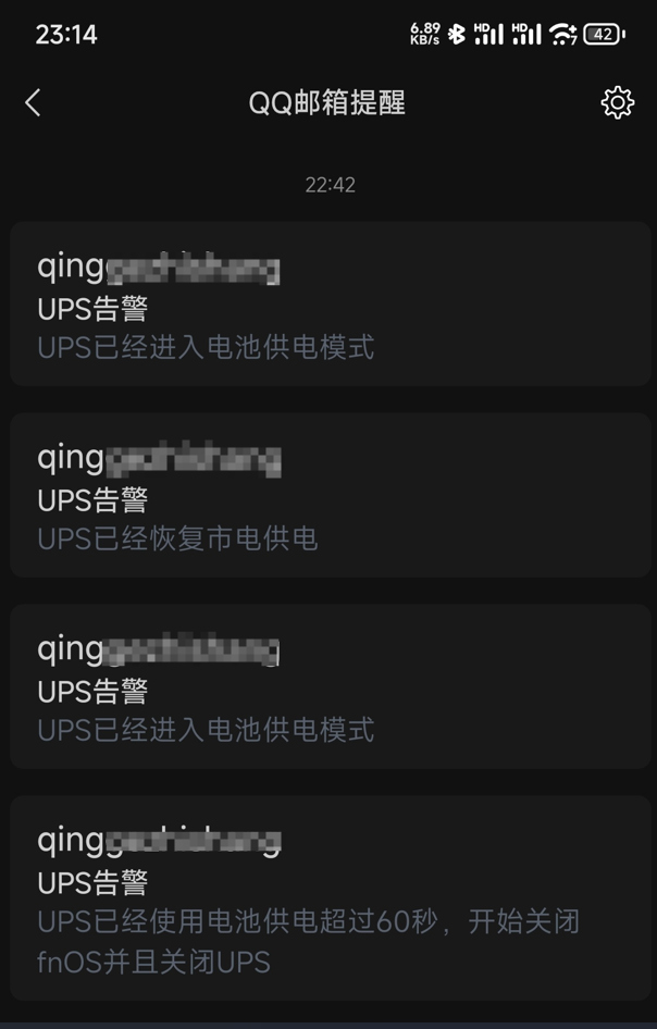

b、如果需要发送邮件通知,则按照如下修改
#!/usr/bin/bash
set -ex
exec 1> >(logger -t upssched-cmd) 2>&1
/usr/bin/curl --unix-socket /var/run/ups_device.socket -X POST -d "eventType=$1" http://localhost/event
case $1 in
        onbatt)
                echo "UPS已经进入电池供电模式!" | s-nail -s "UPS告警" 你的QQ邮箱@qq.com
        online)
                echo "UPS已经恢复市电供电!" | s-nail -s "UPS告警" 你的QQ邮箱@qq.com
        power-off)
                echo "UPS已经使用电池供电超过60秒,开始关闭fnOS并且关闭UPS!" | s-nail -s "UPS告警" 你的QQ邮箱@qq.com
                /sbin/upsmon -c fsd
        commok)
                echo "UPS连接成功!" | s-nail -s "UPS告警" 你的QQ邮箱@qq.com
        commbad)
                echo "UPS已断开连接!" | s-nail -s "UPS告警" 你的QQ邮箱@qq.com
                logger -t upssched-cmd "Unrecognized command: $1"
esac
echo "UPS已经恢复市电供电" | s-nail -s "UPS告警" 你的QQ邮箱@qq.com 就是邮件提醒使用的命令,echo 后面双引号的内容是邮件正文, -s 后面双引号是邮件标题,内容可以自行修改。想要使用的话,首先百度一下s-nail怎么配置。

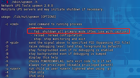

1、想验证你的UPS是否支持完全关闭,可以直接执行 /sbin/upsmon -c fsd ,看NAS关机后,UPS是否继续为其他设备供电。

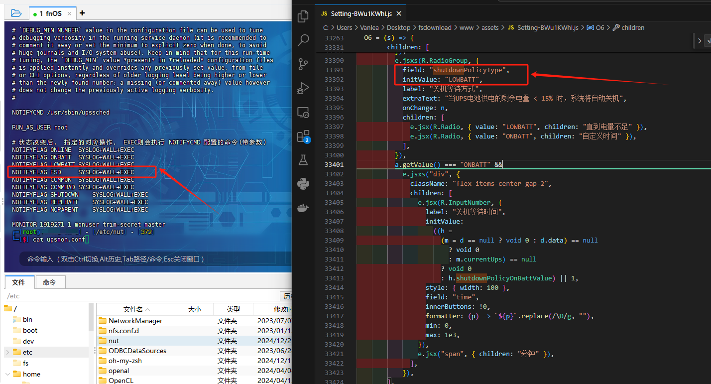

六、后续-20241224
研究了一下飞牛OS网页有关UPS的JS源码,可惜当初大学时(本人网络工程专业)没好好学java,也没有接触过JavaScript,没找到操作后台的java方法,以下都是本人根据自己其他编程预言进行的猜测。
路径:/usr/trim/www/assets/Setting-BWu1KWhI.js,在33390~33423行之间,shutdownPolicyType,飞牛官方只做了 LOWBATTONBATT这2个的判定,相关内容可见 /etc/nut/upsmon.conf,如果能将 shutdownPolicyType的值从 LOWBATT或者 ONBATT倒计时X分钟后,最终设定为 FSD,应该就可以实现“关闭fnOS系统后完全关闭UPS”。
需要这个功能的还是先用本教程改脚本的方式,如需飞牛官方适配,大家多在建议区提建议。
