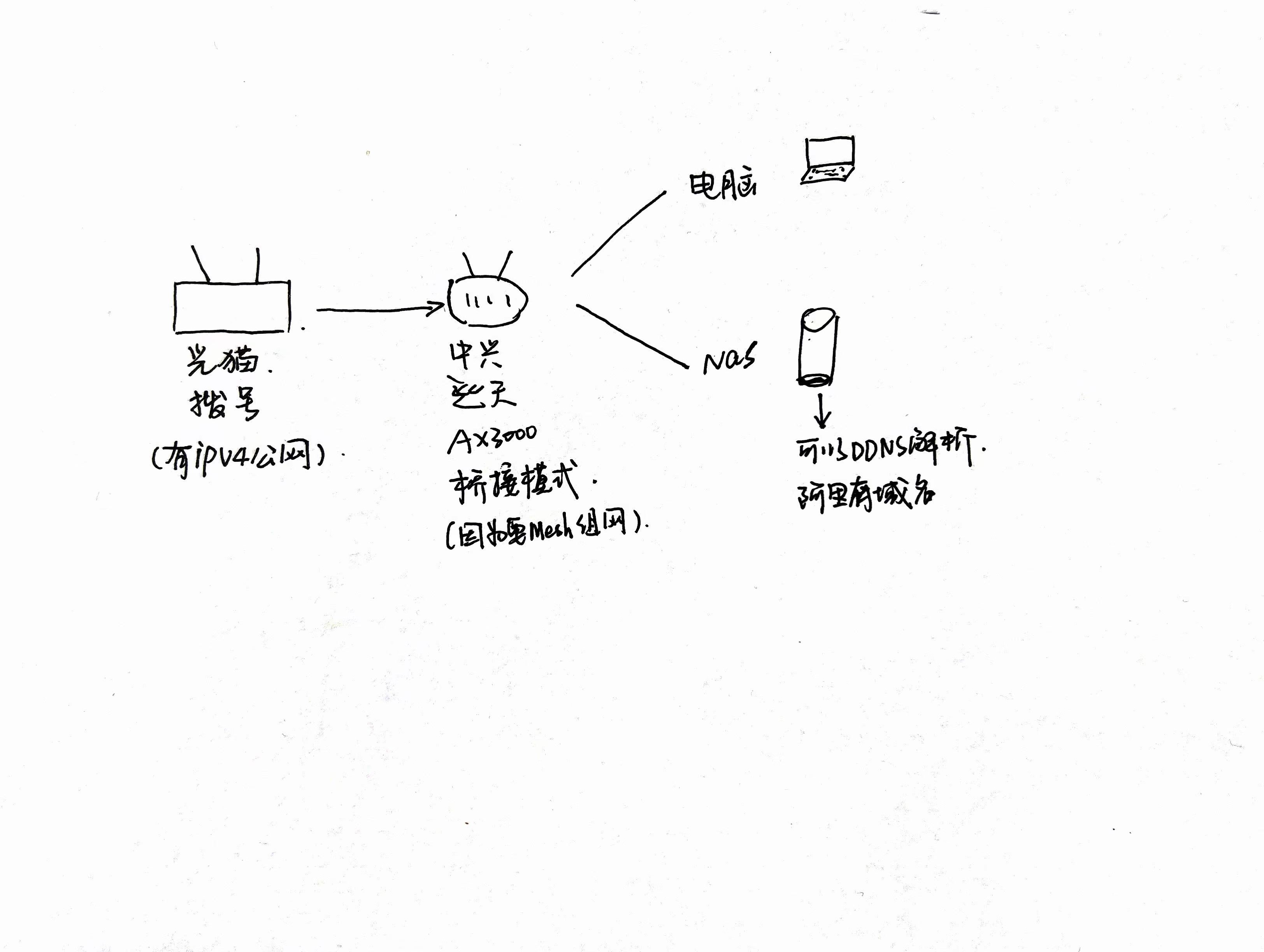

有公网ipv4,光猫拨号。会DDNS动态域名解析,但是不知道怎么设置才能内网穿透。
6829
2024-12-24 15:57:09 显示全部楼层 阅读模式
有公网ipv4,光猫拨号。会DDNS动态域名解析,但是不知道怎么设置才能内网穿透。主要是不知道怎么设置路由器和光猫,网上教程都是光猫设置桥接,然后路由器拨号,但是不想这么设置,因为涉及到mesh组网问题。请问该怎么设置才能内网穿透呢。网络图大概这样。
34
2024-12-24 15:57:10 显示全部楼层
1、光猫改桥接
2、中兴AX3000负责拨号
3、中心AX3000设置端口转发,转发内网飞牛192.168.x.x:5666端口至公网80端口(如80不行就换其他端口,比如81、82、8080,因为一般80、443等端口需要web运营资质)
4、如果想域名访问,飞牛设置DDNS解析,但对外访问,可能要在域名后面加上面端口号,如果可以用80,就不用加端口号

2024-12-24 16:51:27 显示全部楼层
端口转发或DMZ,
1 端口转发,假设是8888端口需要访问nas,那么光猫需要把8888端口转发到中兴路由器,路由器再转发端口8888到nas。
2 DMZ,与端口转发的区别为开放所有端口直通nas,操作方法是光猫dmz到中兴路由器,中兴路由器dmz到nas。

2024-12-24 19:23:29 显示全部楼层
光猫拨号你的路由器就是获取的光猫分配的ip,你得光猫桥接路由拨号,然后飞牛ddns就好了

2024-12-25 07:19:26 显示全部楼层
光猫拨号首先最大的问题就是要有超管,有超管的话,最简单的办法就是在光猫把NAS设置成DMZ主机,其次就是端口映射,都需要在光猫上设置
2024-12-25 20:06:04 显示全部楼层
第一步先把NAS和中兴的IP固定下来,nas是中兴下的网段,中兴是光猫下的网段,中兴做映射,把几个用得到的端口映射给NAS,再想法子弄到光猫的超级密码,进入光猫设置里做端口映射,把端口映射给中兴。这样就差不多了。我也想这么操作,但是映射失败了,做光猫映射时候提示让我创建一个WAN连接,我特么能上网怎么创建WAN链接,给我整不会了。这是运营商的问题,不是思路的问题,就这样吧,先勉强用着
2024-12-26 18:27:47 显示全部楼层
mesh组网跟路由拨号没关系,自己正在用ikuai拨号两个TPlink有线mesh用了2年很稳定,期间也用无线mesh组网测试都正常。最好的办法还是光猫桥接给路由拨号 然后端口映射最方便

2025-4-4 14:47:58 显示全部楼层
有公网V4,直接解析域名,配置端口映射,然后可以域名+端口访问了,不需要搞其他的。
注意一点:需要把服务器(比如飞牛、打印、游戏服务器等等)设置分配固定IP,并配置相应的端口映射。
