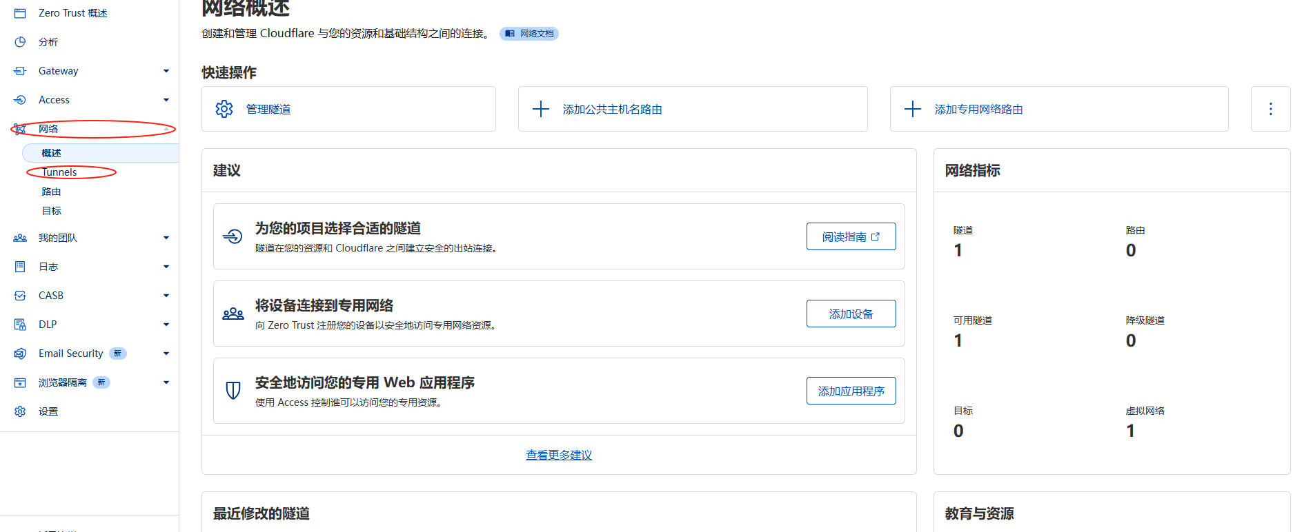

二、登录cloudflare,访问https://one.dash.cloudflare.com/c24675f32b88e5109d1059cd143b8da8/home/quick-start,找到zero trust。

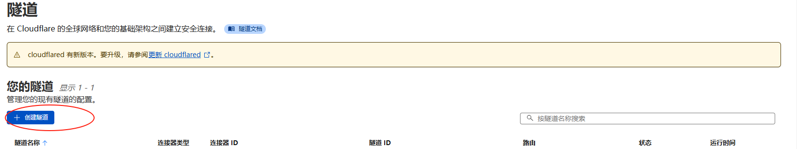

打开tunnels,选择创建隧道

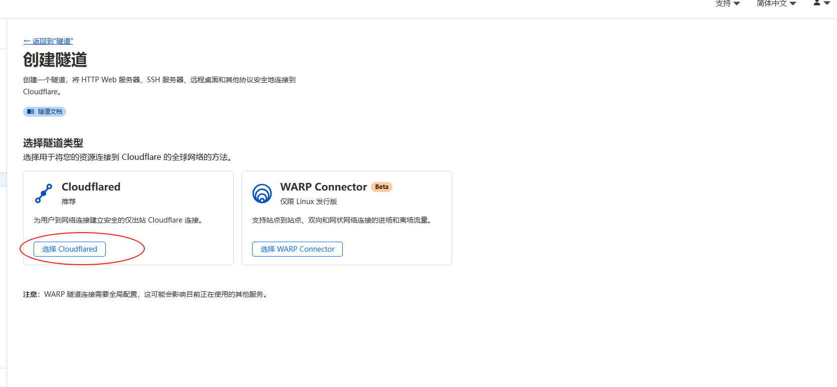

选择如下

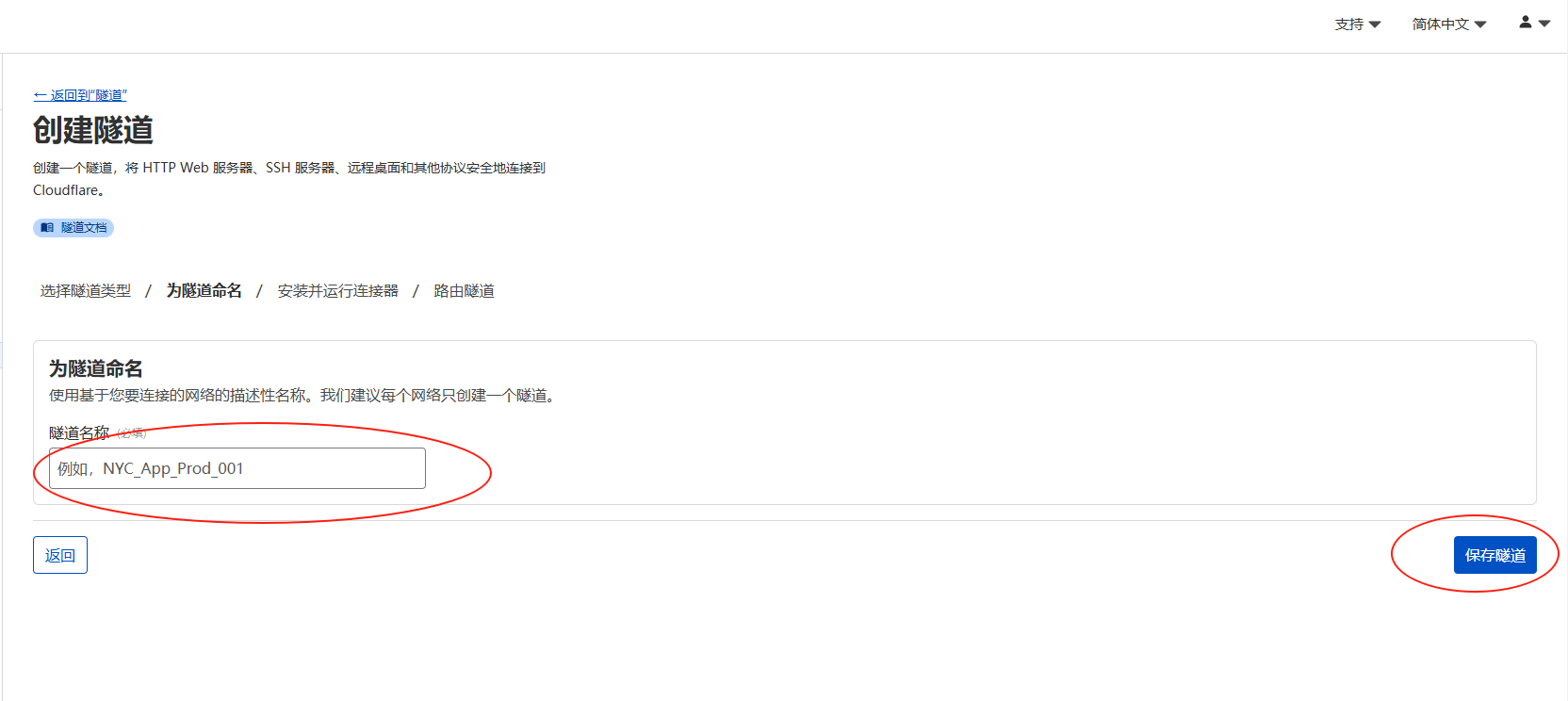

然后进行命名隧道,名字可以随意填写

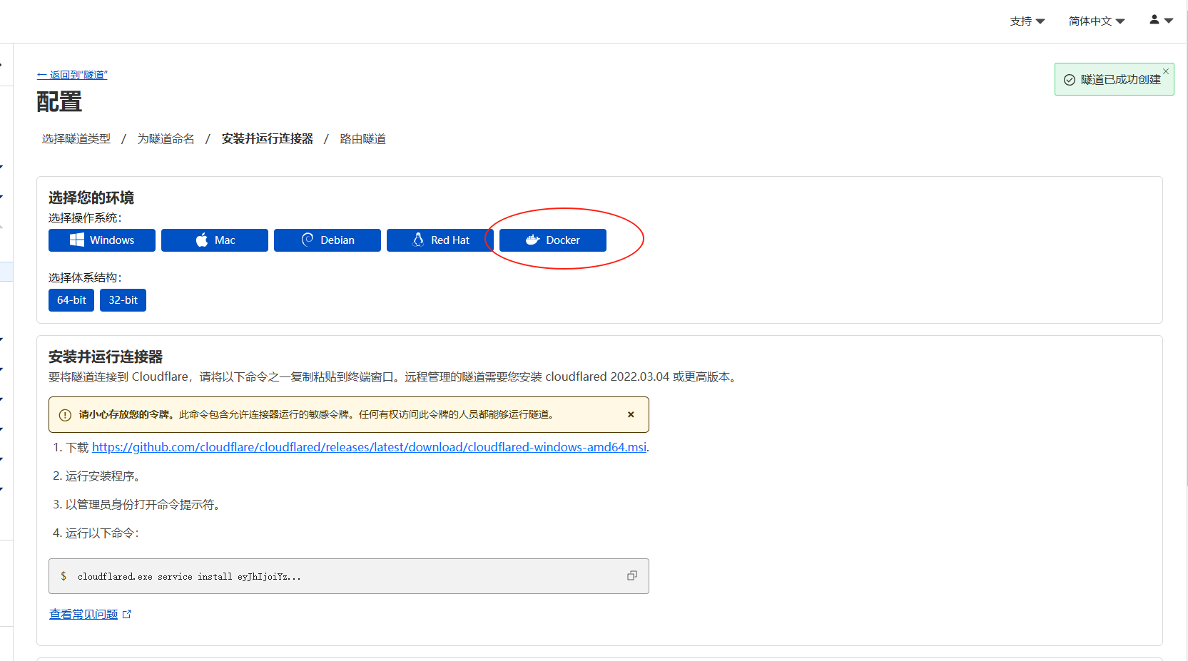

隧道创建成功后,选择以docker形式进行部署
复制docker令牌.png复制好安装代码备用,重要提醒,不要关闭浏览器页面!不要关闭浏览器页面!不要关闭浏览器页面!
