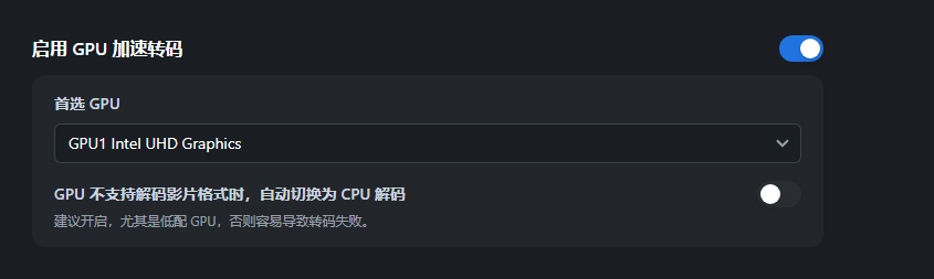

飞牛 0.9.2 更新了内核版本 到6.12.18了 之前的 6.6.38-trim的 i915.ko 失效了 所以我重新编译了一版 6.12.18内核的 i915.ko 有需要的自取.
/usr/lib/modules/6.12.18-trim/updates/dkms/
加粗目录需要自己新建
然后把 i915.ko放进去 再ssh输入 depmod
之后 reboot 即可
测试效果

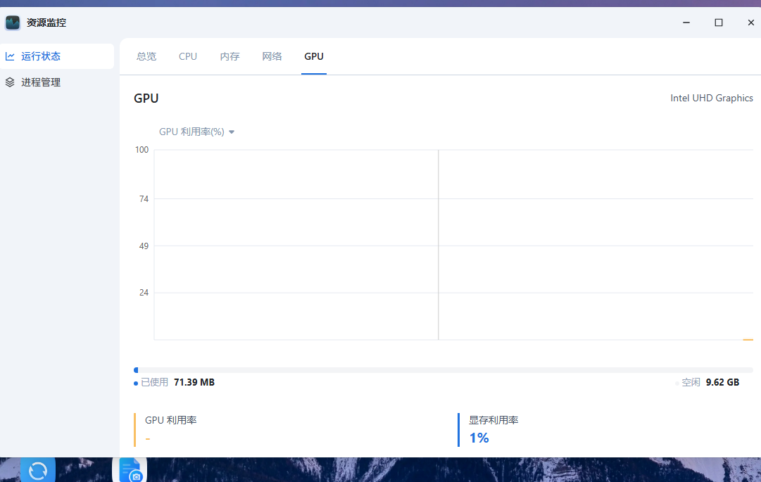

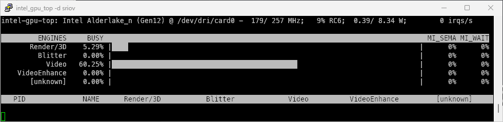

看到 硬解的时候 有显存使用率就说明调用成功

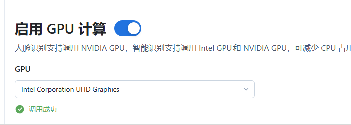

我试了下,似乎直接安装应用中心的 i915-sriov-dkms也能调用宿主机给的核显了。我的是unraid中使用sriov插件虚拟的核显给的虚拟机中的n100
我是PVE虚拟飞牛,拆分了一个核显给飞牛。之前不好用现在安装的应用中心的 i915-sriov-dkms,好像可以调用了。驱动介绍里面有条命令你用了吗?我没用  详情 回复

我试了下,似乎直接安装应用中心的 i915-sriov-dkms也能调用宿主机给的核显了。我的是unraid中使用sriov插 ...
