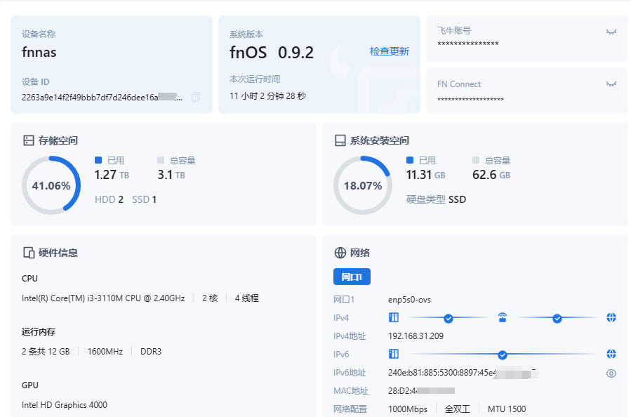

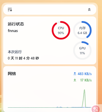

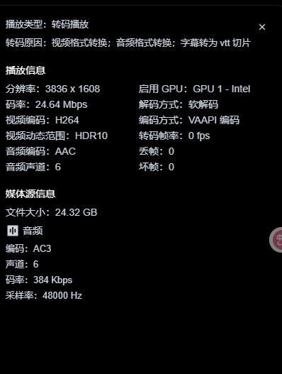

配置如下,N多年前的笔记本装飞牛挺好,就是核显看4K电影卡顿的问题一直没有得到解决,只要播放图2这种码率大的4K电影,就无法流畅播放,一直卡顿,而且播放的时候,电脑的CPU也是使用率很高,GPU基本没工作,不管是网页版、手机版、电视版的飞牛影视都存在这个问题,电视是最新的雷鸟电视,不会是配置问题,但是我如果使用当贝影视、文件管家直接连接飞牛的4K电影,又是可以正常流程播放的,这个问题困扰我好久了,我现在是曲线救国,同时更新飞牛影视和爆米花APP,反正飞牛看不了就去爆米花看,但是爆米花不能自动下载字幕,始终都是如鲠在喉的感觉,太难了,真要去换个好点的电脑去装飞牛吗?请问各位大大谁有好点的解决办法啊。

电脑配置不行,要硬解4K,要HD 630 往上好一些

肯定卡,我有同代的笔记本,我试过,好多格式的1080p视频解码都费劲,更别说4k了,建议要不换机要不就当简单的下载备份机算了

换jellyfin,或者加兼容显卡【飞牛粉丝共创】fnOS系统支持显卡范围验证表(20250311更新) - 新手入门 飞牛私有云论坛 fnOS
我的i7 3770也是HD4000,没啥用直接屏蔽了,加了块P600。
感谢提议,请问下jellyfin和emby哪个更好些  详情 回复
