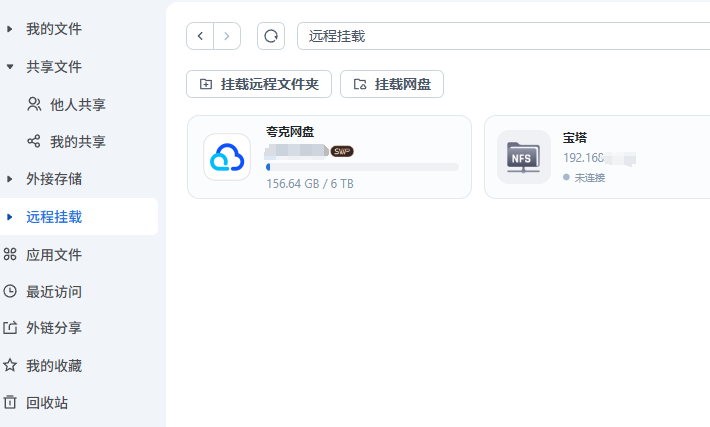

最新版版本的飞牛已经能在文件管理中远程挂载夸克网盘了,对于有会员的我来说再好不过。
第一时间就去把我的网盘挂载上去了,如图

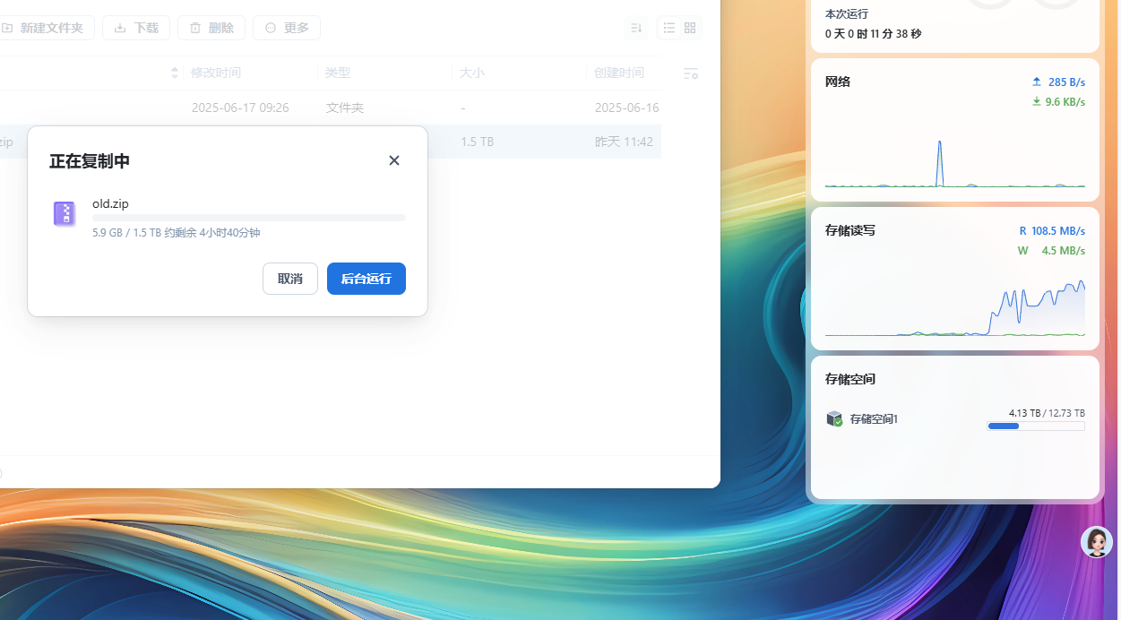

看着空空的网盘,为了不用白不用的精神,把硬盘里已经打包好了1T多的资料备份,直接在文件管理中复制,可是很奇怪的是,只看见硬盘在花花的读写,网络上传不见一点动静,显示还显示已经复制了N多个G,如图:
我已经试过几次了,都是这样,第一次我没有管,复制到300多G的时候就一直不动了,取消又来还是一样,这次为了截图,我才又复制了一次。
夸克网盘我以为只能读,不能写,试试删除文件,添加文件,也没有问题啊;不知道问题出在了哪里,另外要是备份中也能添加夸克该多好。
这个情况只见硬盘花花写,不见网络真上传,到底是咋回事呢,谁知道?

楼主的问题跟这个回答好像不是一个问题
你们两描述的情况我都遇到了,这个文件不显示或者显示不全的问题,取消挂载再重新挂载还可以临时解决一下
但是楼主说的问题挺严重的,相当于上传不了文件,我今天来论坛就是想找找官方有没有相关问题的描述
看了支持夸克,立马把win11格式化掉了换了飞牛,结果夸克还没完整支持,smb共享也还有bug,期待早日解决吧
