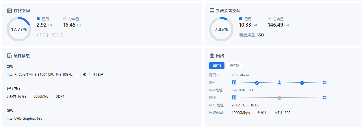

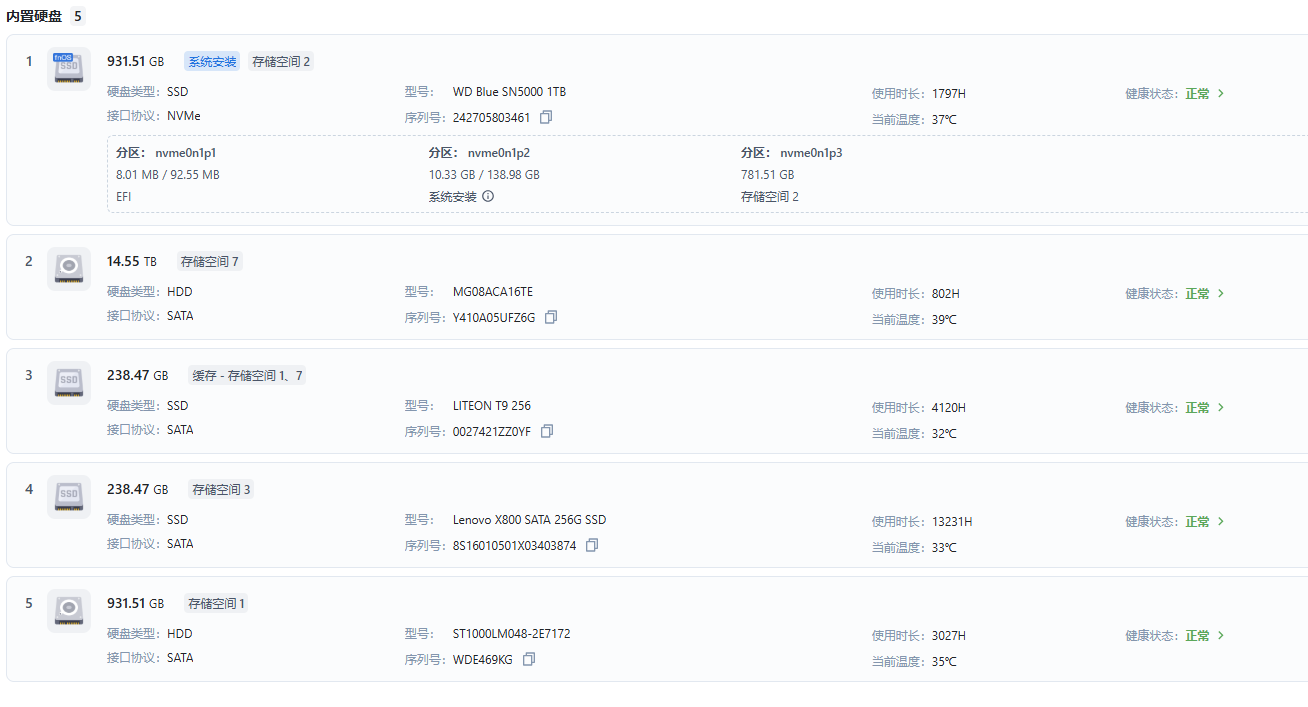

我有一台飞牛主机,已经使用了一段时间了,之间组装这台机子的时候考虑硬盘比较多所以接了一块PCIE转六口SATA扩展卡,后面更换了16T大容量硬盘之后,想着降低功耗的目的,已经移除了几块1t的硬盘,现在系统在主板内置M2 1t上,主板四个sata接口只连接了一块16t机械,还有两块256固态和一块1t2.5的机械盘是接在了pcie扩展卡上,
请问现在如果我想移除扩展卡,把两块256固态和1t机械都接在主板的剩余三个SATA接口上,是不是移除相应只读缓存并关机之后,移除PCIE扩展卡直接把三块硬盘接到主板接口上开机重新挂载一下就可以跟之前一样继续使用了?
需要关机之前先卸载相应硬盘存储空间吗?
还有其他需要注意的点吗?
系统里面对应的应用程序的存储位置在SATA接口发生变化之后还能继续使用吗?
像我的部分应用程序迅雷、浏览器、百度云盘、docker里的程序都是安装在其中一块256固态上的,移动之后重新挂载,应用还能正常使用吗?
