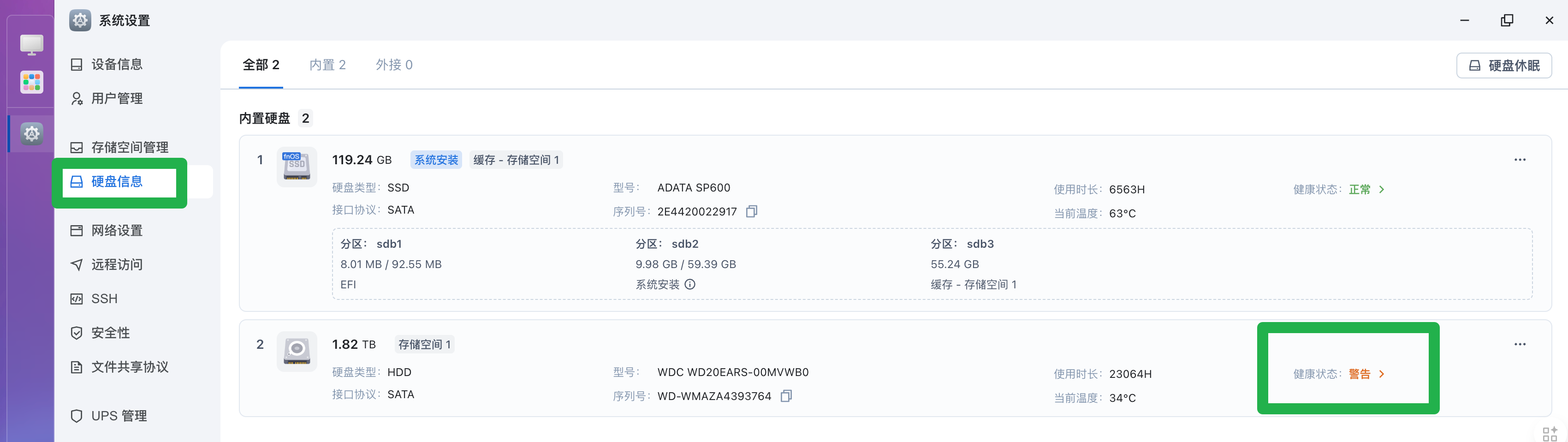

各位集帅,本人是飞牛nas新人小白,不太明白飞牛【系统设置】里【硬盘信息】中显示的这一内容,问ai工具给我的答案也是两极分化,因而求助板块论坛答疑解惑,截图如下:

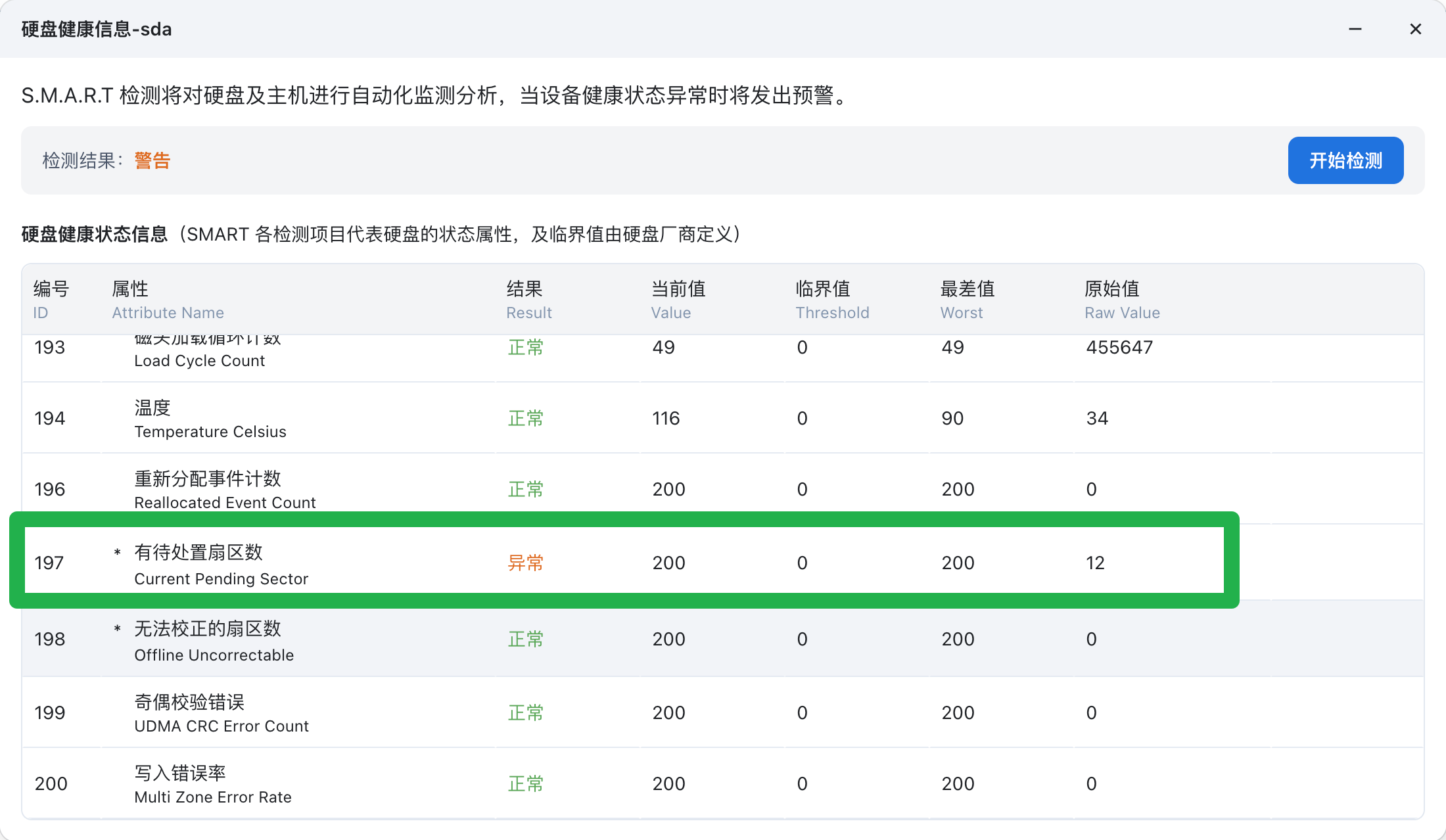

点击【警告】进入后,检测出【197 有待处置扇区数】异常,原始值12,其他结果都正常
刚开始组飞牛nas时还没有这个异常的情况,但是这三天数据写入量有点多,通过飞牛的文件管理上传还有smb协议写入了快400g的各种文件到这个盘里,并且通过smb挂载到window资源管理器中解压了一个20多g的压缩包,今天偶然发现硬盘信息异常了。所以我有以下几点疑问:

2.我u盘进winpe,点击磁盘管理,显示我这个硬盘是良好,用【无损分区助手】快扫是全绿,这与飞牛里的smart检测有什么区别?
3.在原理方面,【有待处置扇区数】是什么意思?能否用通俗一点的方式解答?
4.这个异常情况,应该如何处理?可以进winpe用diskgenius进行【坏道检测修复】吗?还是有别的方式?抑或是不需要处理?

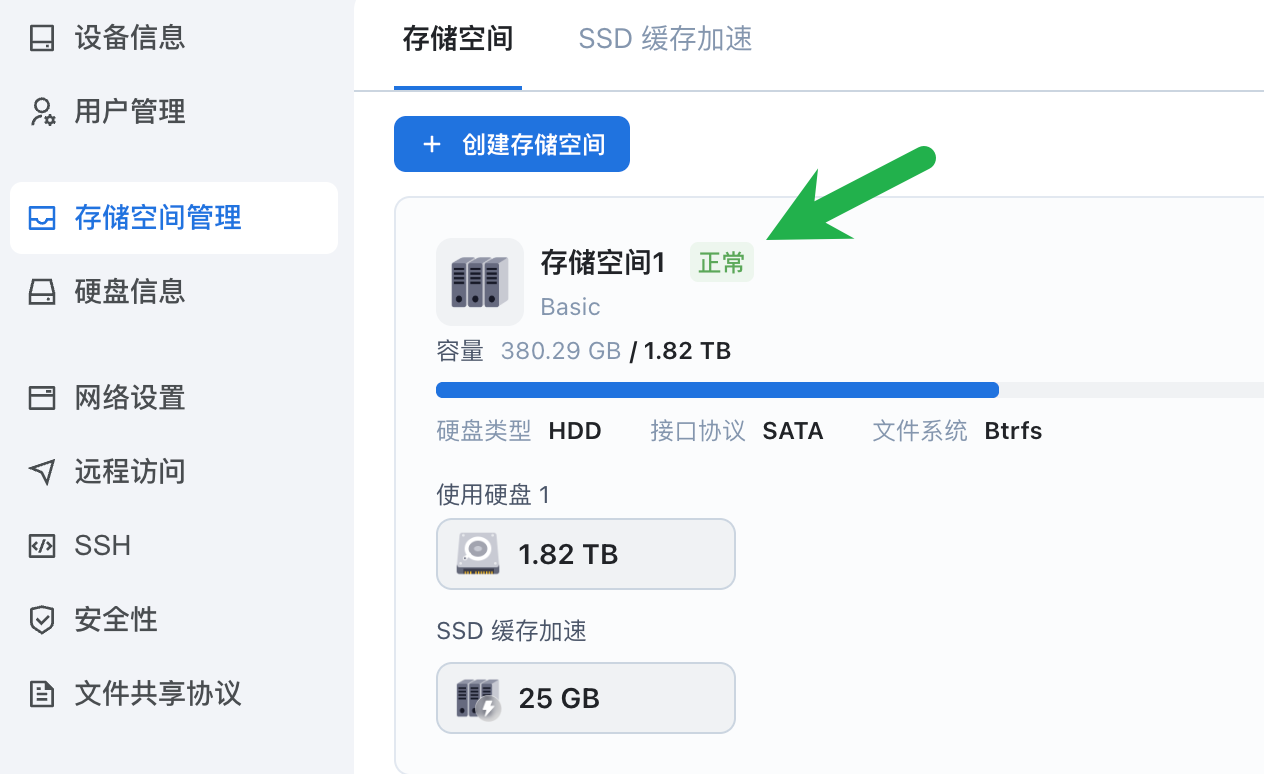

6.在系统交互层面,【存储空间管理】里显示存储空间1正常,这个与硬盘信息里的异常是不一样的意思吗?

提醒是告诉你硬盘有问题了,继续用能用,但是它可能随时暴毙,到底什么时候那没有人能清楚,所以只能提醒你
好的,那需要整个全新的硬盘进行备份,飞牛官方应该有类似于硬盘对拷这样的功能吧,我试试  详情 回复

建议还是尽快备份该硬盘数据,我之前有块硬盘也是出现这个参数警报,半年之后就频繁出现IO错误,然后挂了,可以尝试使用SMART长检测触发修复或者像你说的用diskgenius试着修复看看,
那真的可惜了老铁,请问挂了的意思是,之后还能读取吗?还是说不能写入了?抑或是通过各种方式都完全不能识别硬盘了?  详情 回复

在飞牛界面表现为频繁掉存储空间,系统日志显示内核级别的IO错误,我也使用过SMART长检测和其他linux磁盘检测和修复工具,反正就是检测到一半总是报IO错误,但读写文件是正常的  详情 回复

插新硬盘,备份那个应用就可以传你快挂硬盘的数据给新硬盘
