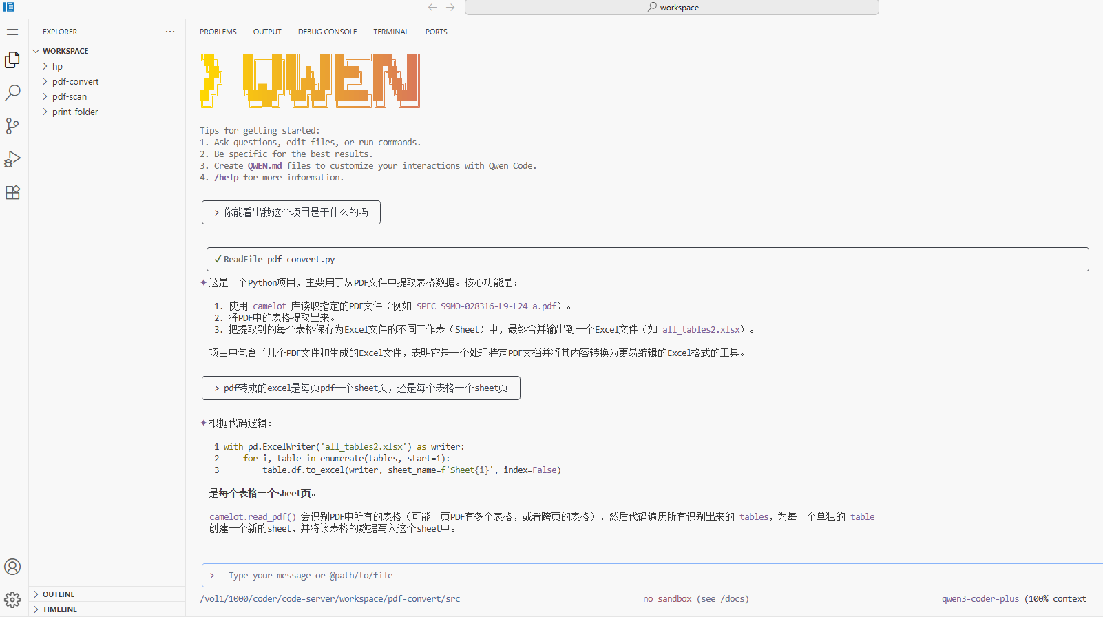

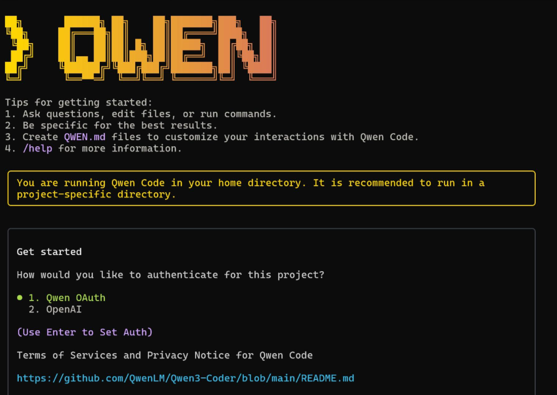

启动软件:
qwen
需要先登录授权
成功后就可以在浏览器里玩耍了
