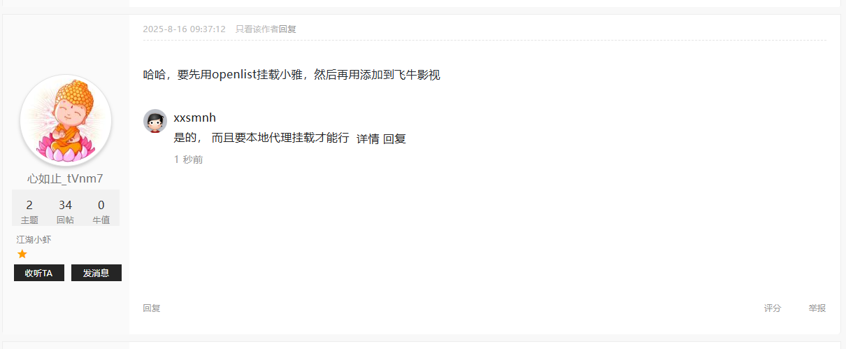

在帖子https://club.fnnas.com/forum.php?mod=viewthread&tid=12610&highlight= 中有大佬提出过解决方案

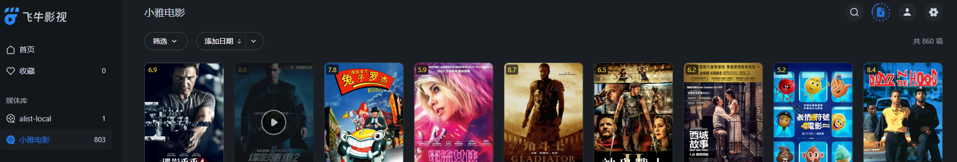

下面是我的成功结果
