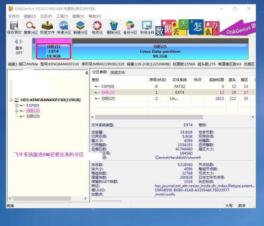

移植过程: 一,先在主力机备用NVME小硬盘安装飞牛,安装完成不要启动飞牛,用U盘winpe的DiskGenius把飞牛系统盘(分区(1)EXT4)备份分区到U盘.大小6G左右.文件格式xx.pmf.看下图:

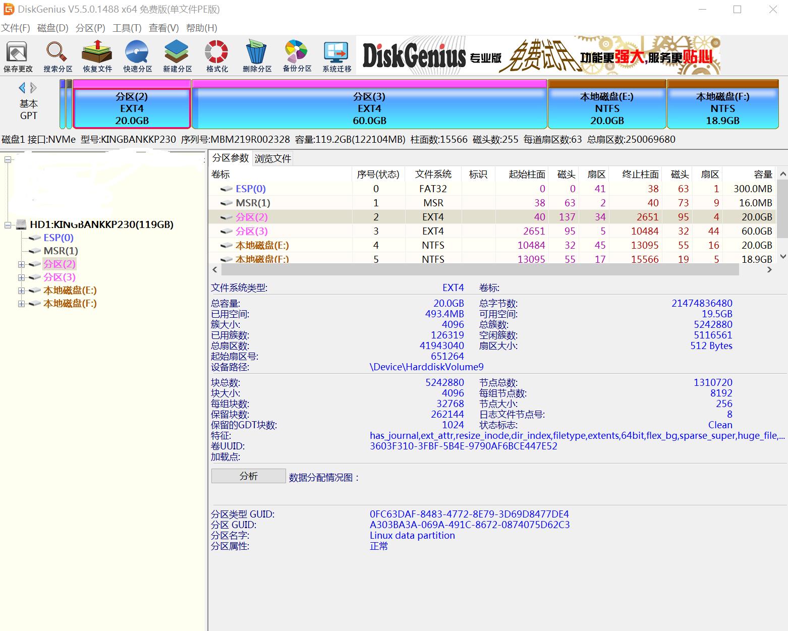

第二步: 用DiskGenius飞牛小主机手动分区,顺序:先分ESP分区,用作GRUB引导,第二飞牛系统区20G就够EXT4,第三:飞牛存储空间用分区3,也是EXT4,大小自己安排,第四第五NTFS的windows用C盘D盘.完成后格式化好.效果看下图:
第三步: DiskGenius,点选分区2, 从镜像文件还原分区..飞牛系统就写进去了.完成关机.

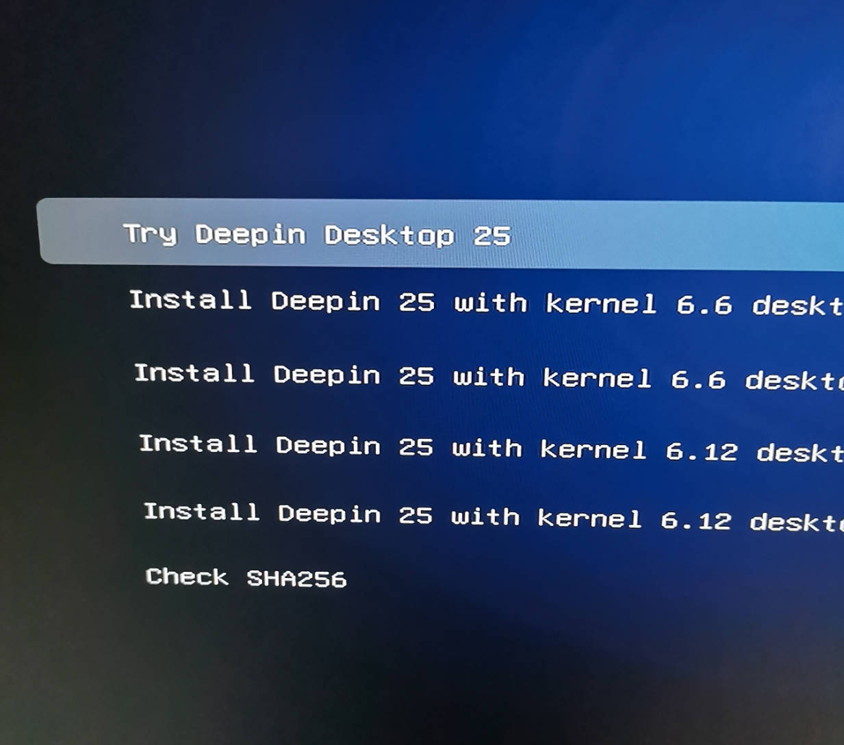

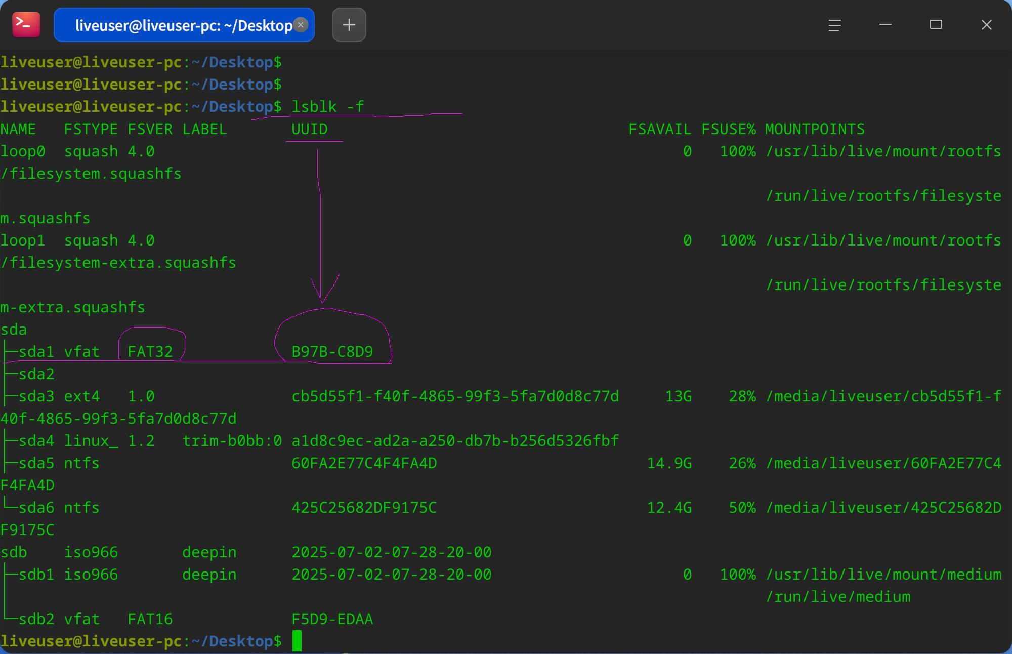

第四步:换深度Linux启动U盘,选Try Deepin Desktop非安装启动Linux系统,去修改飞牛fstab里的引导盘UUID.

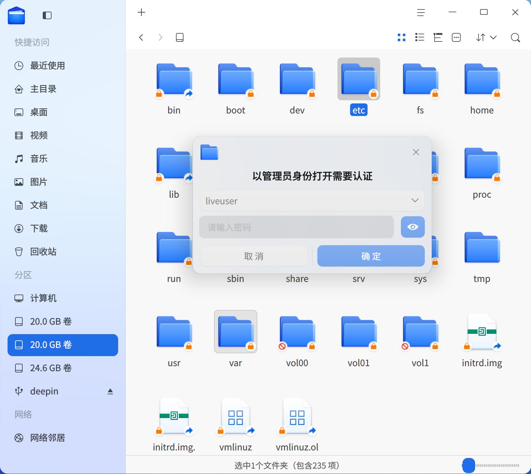

进深度系统后,右键进入终端,命令查询ESP引导盘的较短的那个UUID和飞牛系统盘的名称如 sda3 ext4,用笔抄下来,等会用.......
还在深度吧,去打开我的电脑(计算机),左边下拉找到20G那个盘点进去,找到有etc文件夹,以管理员身份打开,密码空,确定:

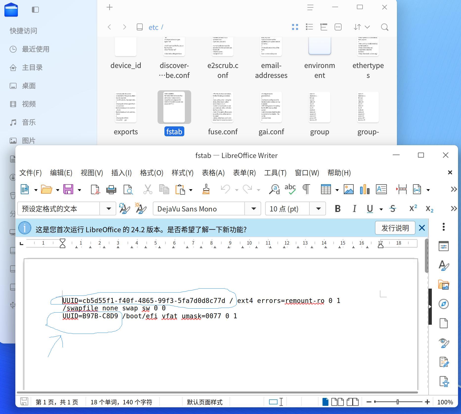

进去找到fstab ,右键打开,第一个长UUID是飞牛系统盘自己的,会自动更新不用管,修改第二个短的UUID,完成后以文本方式保存.(,,,,,,,,,我不会用vim命令).完成后关机.

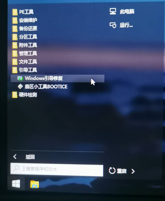

大功告成一半,此时飞牛没引导还开不了机,现在用winpe盘去安装GRUB,

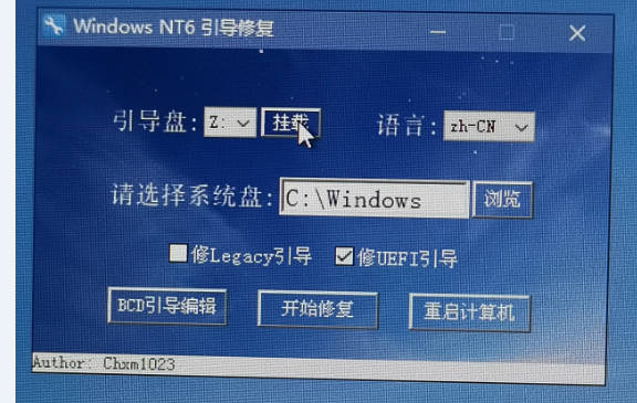

第四步:用winpe的windows引导修复工具挂载ESP盘Z,在我的电脑可看见Z盘.

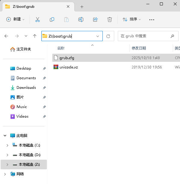

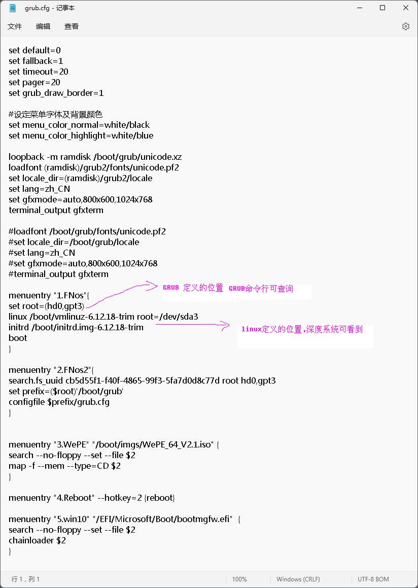

然后将我准备的2个文件夹的引导文件拷贝到Z盘,之后按路径用文本打开grub.cfg配置文件
引导飞牛有2种方式,第一种指定位置,set root=(hd0,gpt3)这是GRUB定义的位置,不正确不能引导,可在GRUB命令行查询,方法,在grub选择菜单按字母e,再按F2就进命令行: LS 回车就看到硬盘分区列表了.root=/dev/sda3 是linux系统盘定义的位置,在查询UUID时抄下来的那个sda3.两个位置正确就能引导飞牛开机了.
第二种引导方式是"2.FNos2"这个,搜索UUID,再给出grub地址握手.正确就可以引导飞牛了.
