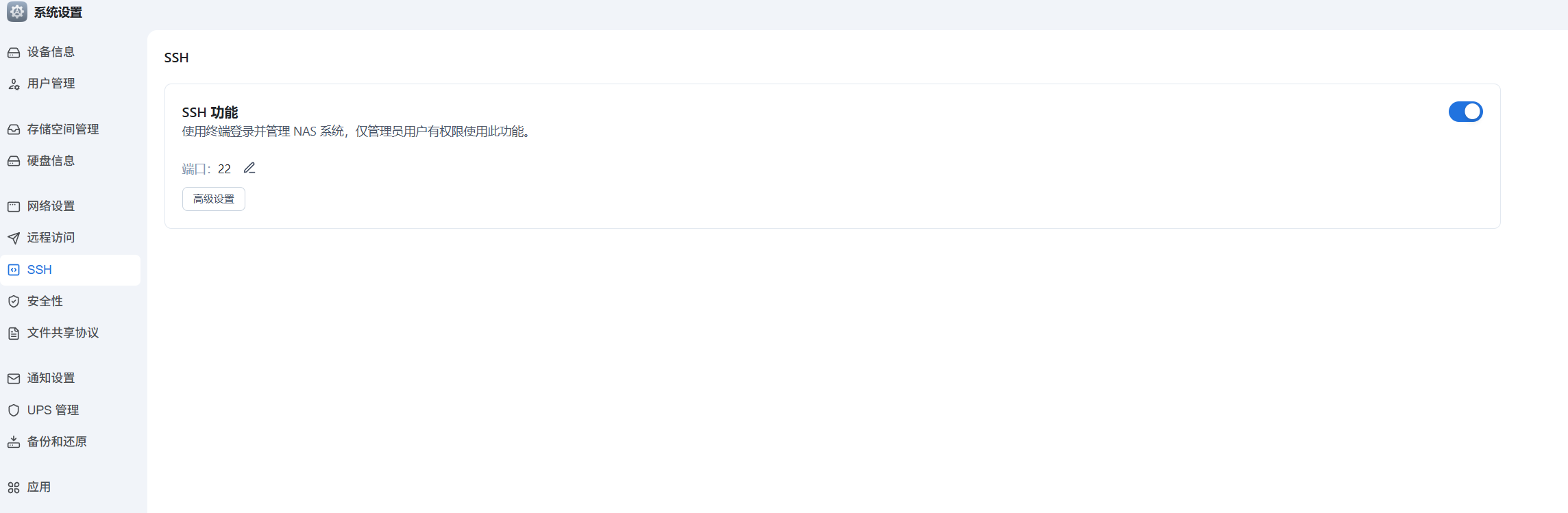

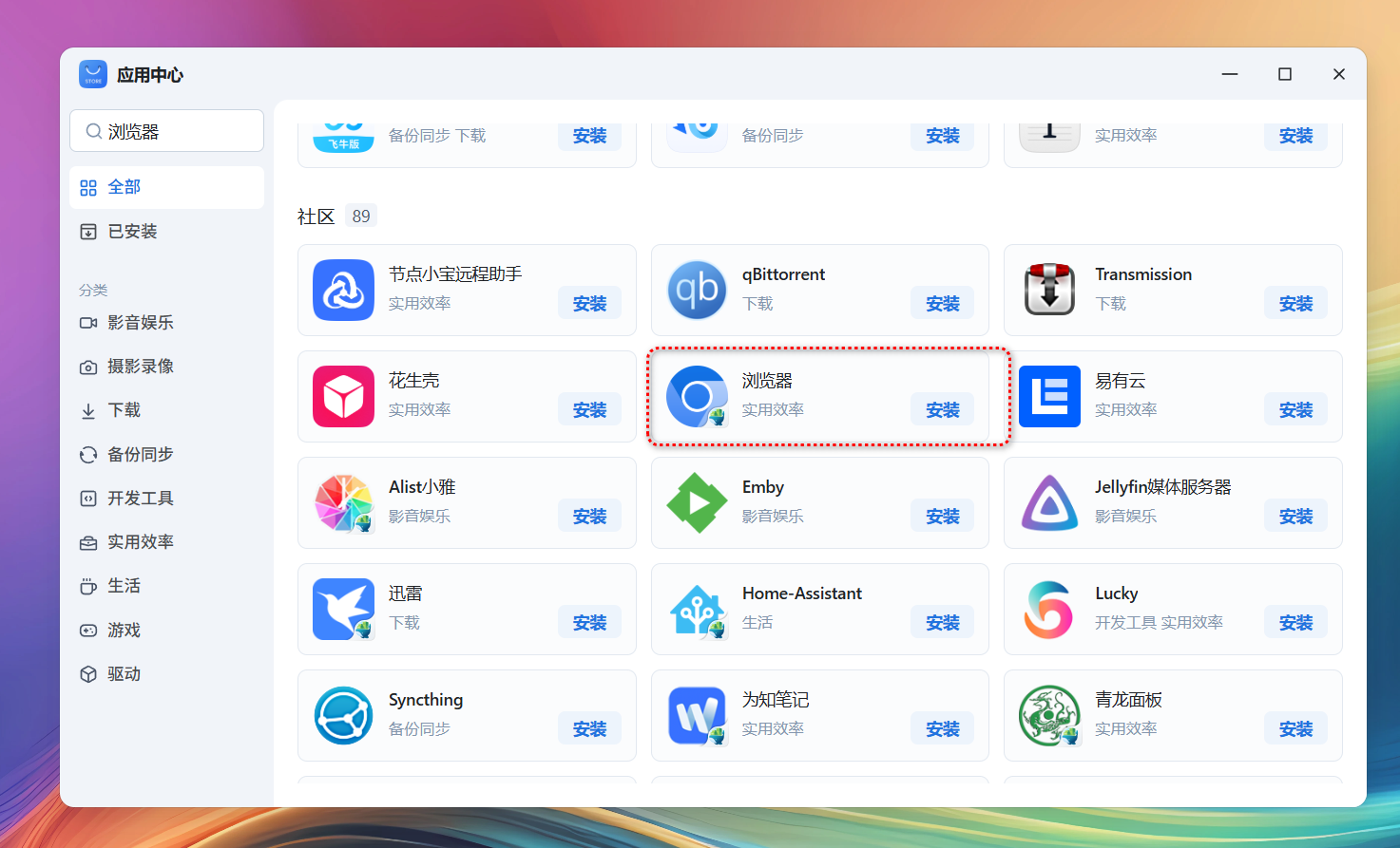

step2:第一次进入飞牛OS界面后,正常情况下NAS通过手机共享网络是能够连接外网的,这时需要在应用商店里下载浏览器。同时记得打开SSH权限

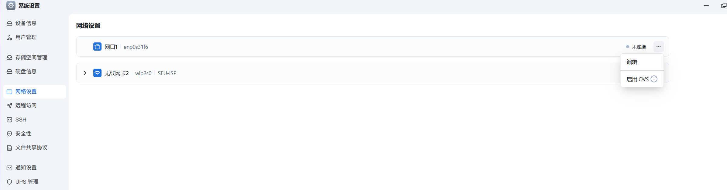

step3:将网线连接上NAS,在NAS的网络设置中会看到有线网口,这时记得打开ovs(使得下载在docker里的浏览器可以连接外网),这时该网口默认应该时DHCP的,不要动,记住该网口下的IP地址;将网络选择到新增的有线网口,断开之前手机共享的网络;

step2:第一次进入飞牛OS界面后,记得打开SSH权限,打开手机通过热点共享网络功能,在NAS的网络设置中连接手机wifi

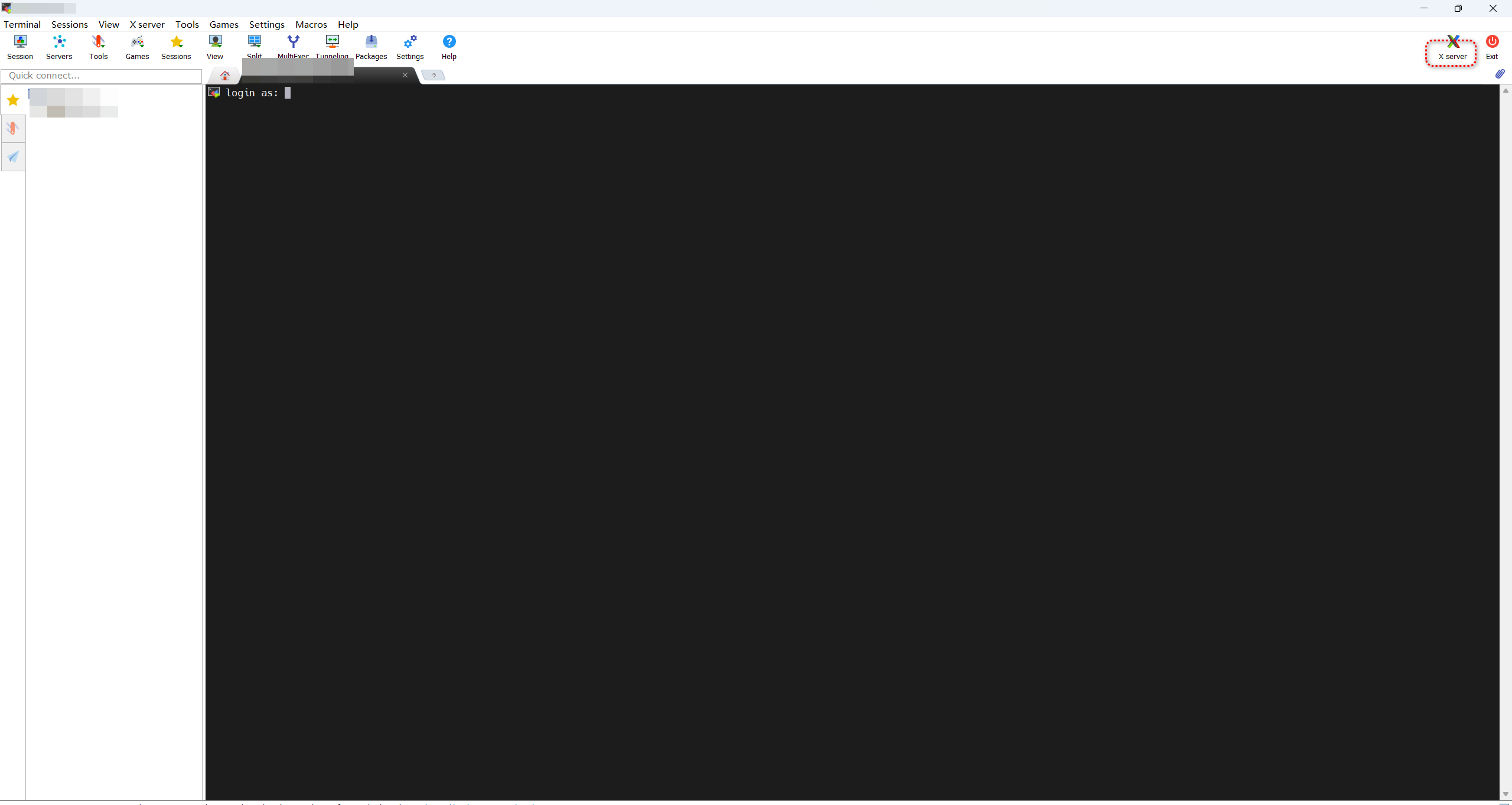

step3:准备另一台电脑连接手机WiFi,在电脑上下载安装SSH客户端(MabaXterm),并通过ssh登录NAS终端,确保右上角的X server是打开状态的

问题:如果启动浏览器时出现'MoTTY X11 proxy: No authorisation provided'报错
解决方法:
1. vim ~/.bashrc
2. 添加
export XAUTHORITY=$HOME/.Xauthority
到文本中,再按Esc,:wq保存退出
3. 在终端界面输入source ~/.bashrc,再重新输入浏览器启动命令看浏览器界面是否成功出现
step5:在飞牛os管理界面(可通过电脑上自带的浏览器),将网络连上校园网,将安装SSH客户端的电脑也连上校园网
