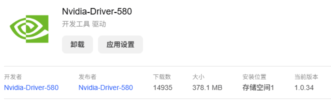

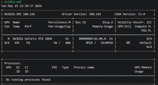

1.1.3104 系统,580 驱动装上了。
但是 ffmpeg 调用显卡进行转码时报错:
ffmpeg -f lavfi -i testsrc -c:v h264_nvenc -t 1 -f null -
