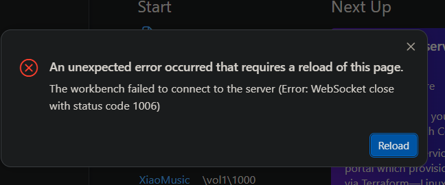

为了实现在飞牛上敲写代码,我将docker容器加上了iframe加载,然后变成了用systemctl来挂载code-server服务,最后想用飞牛统一网关,但是code-server默认运行在/根目录,而飞牛的统一网关要加/app/xxx的前缀,解决办法就是加中间层,最开始用的是node.js写了个中间层,结果是websocket连接不上,后面用go来手写很意外的成功了,然后后想手写优化,优化了一下就出来之前的问题,如下图所示:
后面,反复修改终于确认了问题根源,之前的nodejs版本就是这个问题解决不了,在代理给 Unix Socket 时,请求头里的 Host 可能变成了 unix 或者与 Origin 的协议不匹配。code-server 看到 Origin 和 Host 不一致,触发了安全防御机制,直接掐断了连接(导致 1006 错误)。而手动拼接字符串粗糙代码,手动复制了 Sec-WebSocket-* 和 Cookie,完全漏掉了浏览器的 Origin 请求头,code-server 发现没有 Origin 头,以为是某种非浏览器的本地客户端发起的请求,直接跳过了安全校验,所以放行了就连接成功了,所以修复起来就非常简单:要么让 Host 和 Origin 完美匹配,要么直接把 Origin 头删掉来绕过校验,这下终于code-server用上了统一网关了,fpk下载地址:https://github.com/ctllo-bit/coder
