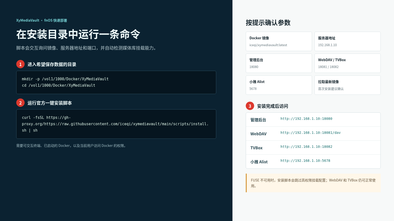

2、一键安装
先进入希望保存 XyMediaVault 数据的目录。下面以 /vol1/1000/Docker/XyMediaVault 为例,实际路径请按自己的飞牛存储空间调整
1.执行:
mkdir -p /vol1/1000/Docker/XyMediaVault cd /vol1/1000/Docker/XyMediaVault
2.然后运行官方一键安装命令:
curl -fsSL https://gh-proxy.org/https://raw.githubusercontent.com/iceqi/xymediavault/main/scripts/install.sh | sh
安装脚本会询问安装目录Docker 镜像服务器 IP 或域名管理后台端口WebDAV 端口TVBox 端口小雅端口,以及是否强制拉取最新镜像。
3、默认地址
  • 管理后台:http://服务器IP:18080
  • WebDAV:http://服务器IP:18081/dav
  • TVBox:http://服务器IP:18082
  • 小雅 Alist:http://服务器IP:5678
脚本还会自动检测宿主机是否能提供 FUSE 挂载能力。检测失败不会阻止安装,WebDAV 和 TVBox 仍然可以使用

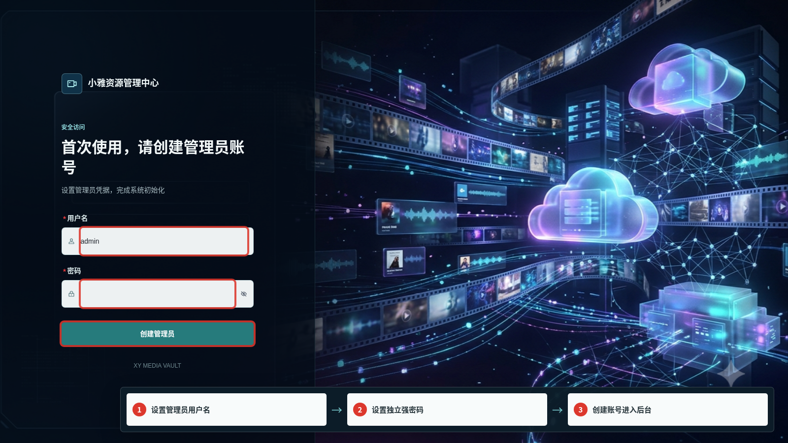

1、首次登录并创建管理员
浏览器打开:
http://飞牛IP:18080
首次访问没有默认密码,需要自己创建管理员账号。建议使用独立强密码,不要与飞牛系统、阿里云盘或其他服务共用。

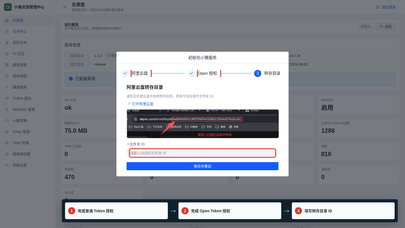

2、完成小雅初始化
第一次进入后台时会自动打开“小雅初始化”窗口,按顺序完成:
  1. 阿里云盘普通 Token 扫码授权。
  2. 阿里云盘 Open Token 扫码授权。
  3. 填写阿里云盘转存目录 ID。
转存目录默认可使用 root,也可以在阿里云盘网页版打开目标文件夹,从地址栏中取得文件夹 ID。保存后系统会重启小雅容器。
Token、Cookie、转存目录配置都保存在安装目录的 xiaoya/ 中。不要在论坛截图、日志或远程协助信息中公开这些文件。

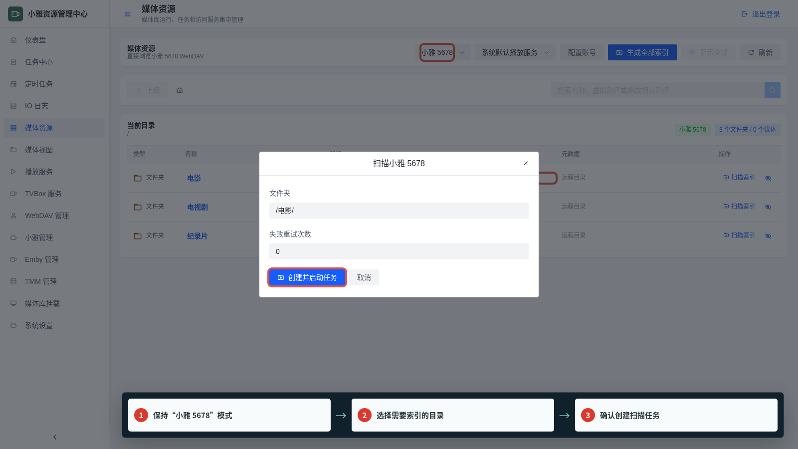

3、选择目录并建立媒体索引
进入左侧“媒体资源”,保持顶部模式为**“小雅 5678”。找到需要加入媒体库的目录,点击右侧“扫描索引”,确认目录和失败重试次数,然后点击“创建并启动任务”也可以在根目录使用“生成全部索引”**。
索引任务只保存目录和文件信息不会把视频下载到飞牛。远程目录较大时建议先选择一个子目录测试,确认链路正常后再扩大范围。

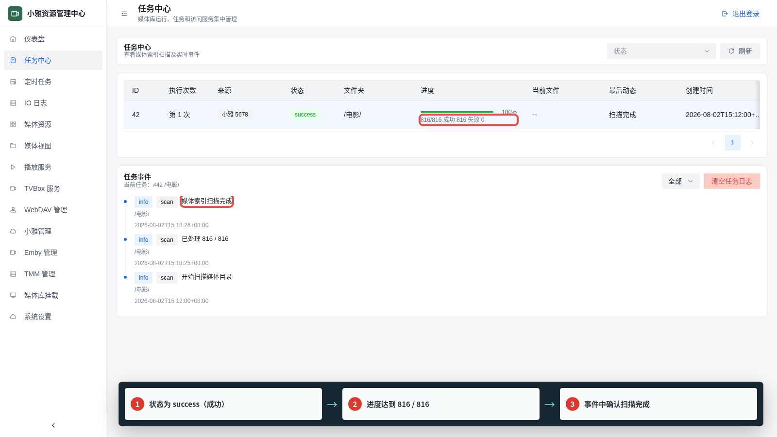

4、在任务中心确认扫描完成
进入**“任务中心”**,查看任务状态、进度、成功与失败数量,以及实时事件。
正常完成时应满足:
• 状态为 success。
• 处理数量达到总数量。
• 失败数为 0,或失败项已经处理。
• 最后事件显示媒体索引扫描完成。
如果出现失败,先看任务事件和**“IO 日志”**,通常可以定位到远程目录不可访问、播放服务地址错误或权限不足。

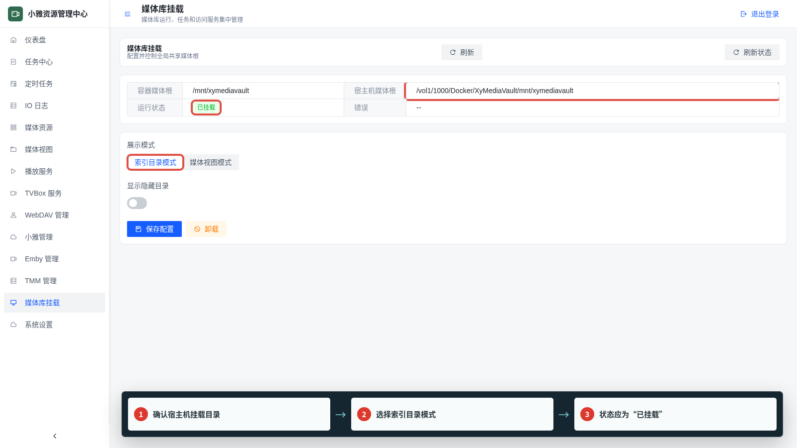

5、启用媒体库挂载
进入**“媒体库挂载”。新手建议先使用“索引目录模式”。确认宿主机媒体根和安装目录一致,然后点击“挂载”。运行状态变成“已挂载”后,飞牛宿主机就能看到虚拟媒体目录**。
三个路径要区分:
  • 飞牛宿主机:安装目录/mnt/xymediavault
  • XyMediaVault 容器内:/mnt/xymediavault
  • 托管 Emby 容器内:/media
FUSE 挂载依赖宿主机提供 /dev/fuse、容器 SYS_ADMIN 能力和共享挂载传播。安装脚本会自动探测,不支持时不会强行加入高权限配置。

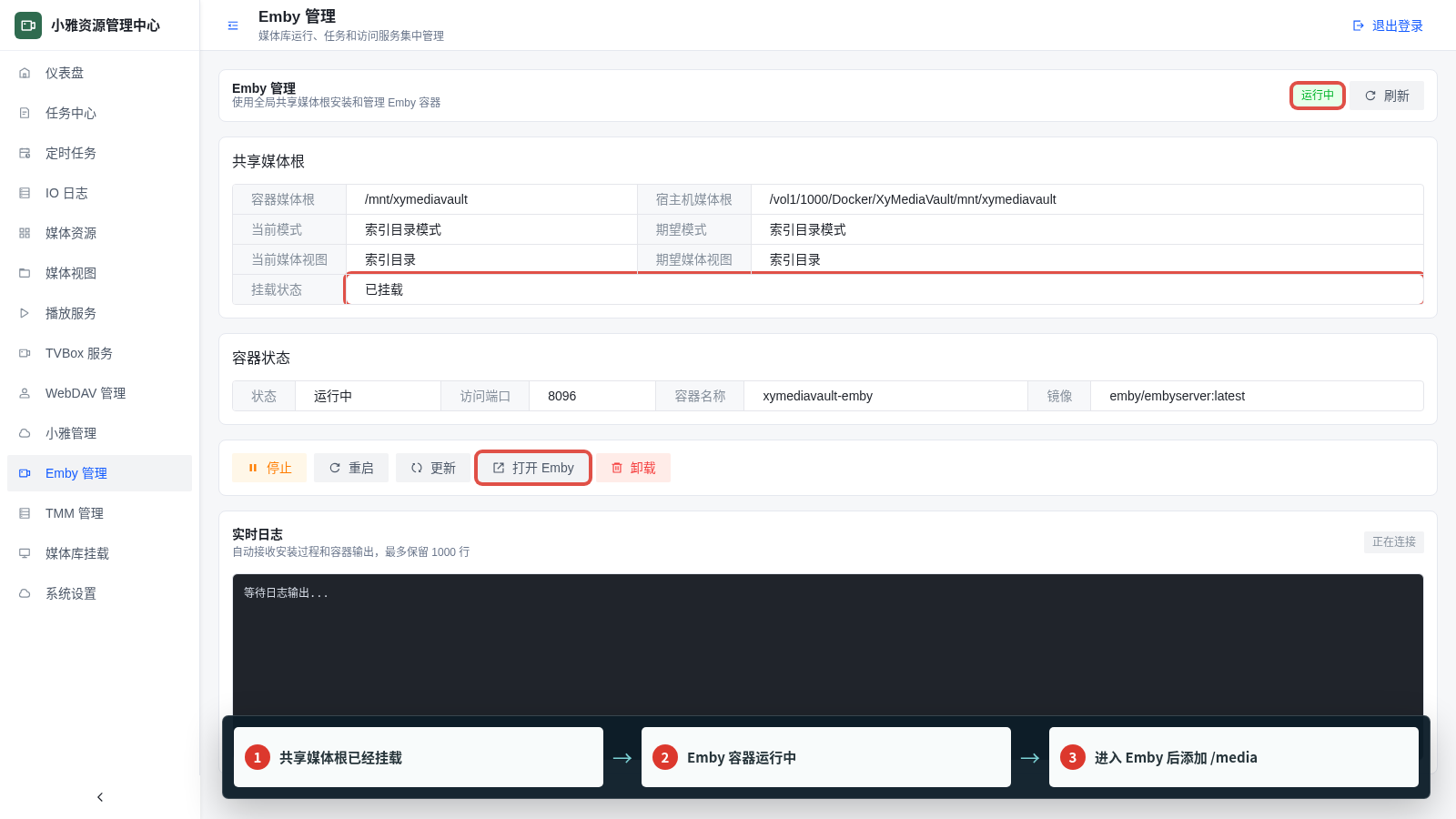

6、安装或接入 Emby
进入**“Emby 管理”。如果尚未安装,可以设置宿主机访问端口,选择与全局挂载一致的展示模式,然后点击“安装 Emby”**。Emby 配置保存在:
  • 安装目录/emby/config
Emby 显示**“运行中”后点击“打开 Emby”**。在 Emby 初始化向导中添加媒体库时,目录要选择:
/media
不要填写飞牛宿主机路径,也不要填写 /mnt/xymediavault。XyMediaVault 已经把宿主机媒体根以只读方式绑定到 Emby 的 /media。
后续可以在同一页面完成 Emby 的启动、停止、重启、更新和卸载。卸载 Emby 容器不会删除 emby/config

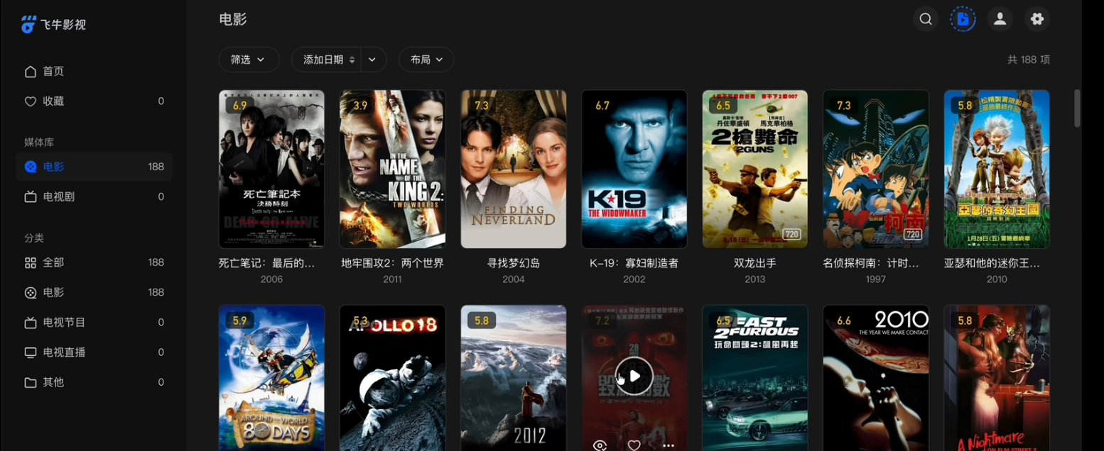

可接入各类影视端如:飞牛影视,emby、tvbox 等。
