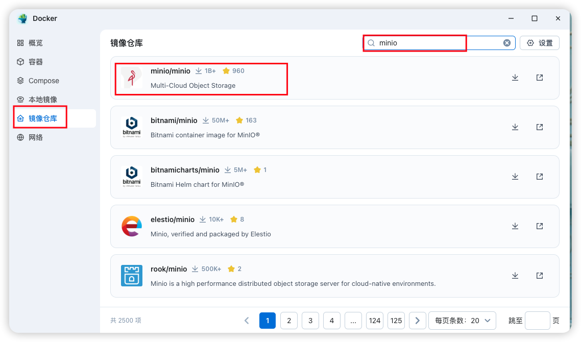

安装docker版minio

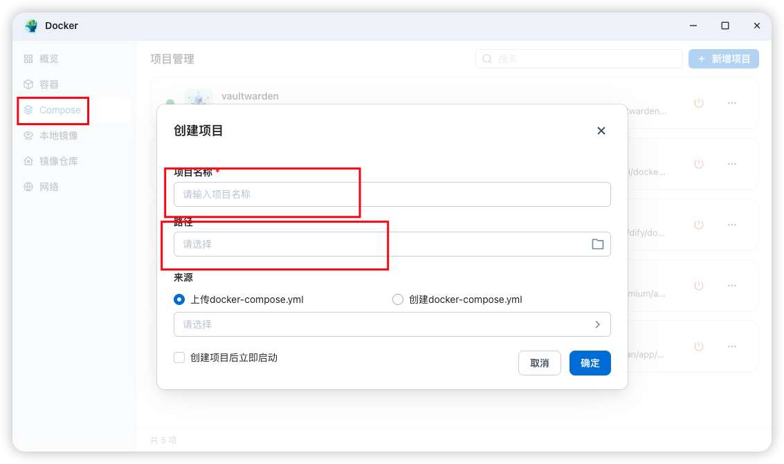

  • 通过docker应用中的镜像仓库下载minio镜像
  • 打开compose创建容器,填写对应名称,选择存储路径,以及配置文件
  • docker-compose.yml配置参考

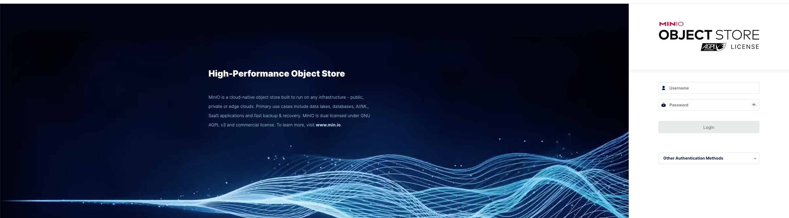

  • 通过自己IP+9001端口可以访问管理页面,输入配置的账号密码,如 test
创建存储桶

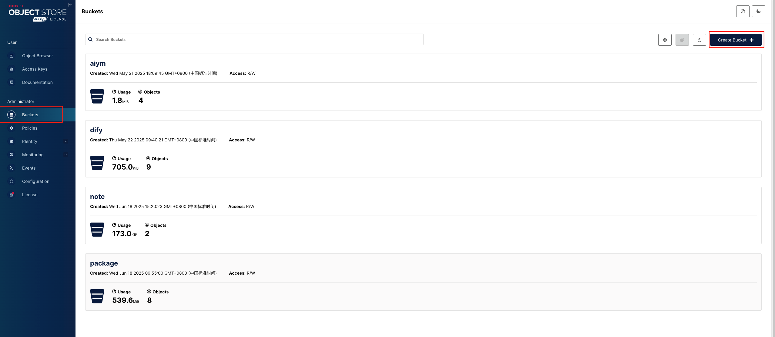

  • 填写对应存储桶名称即可,其余不需要管

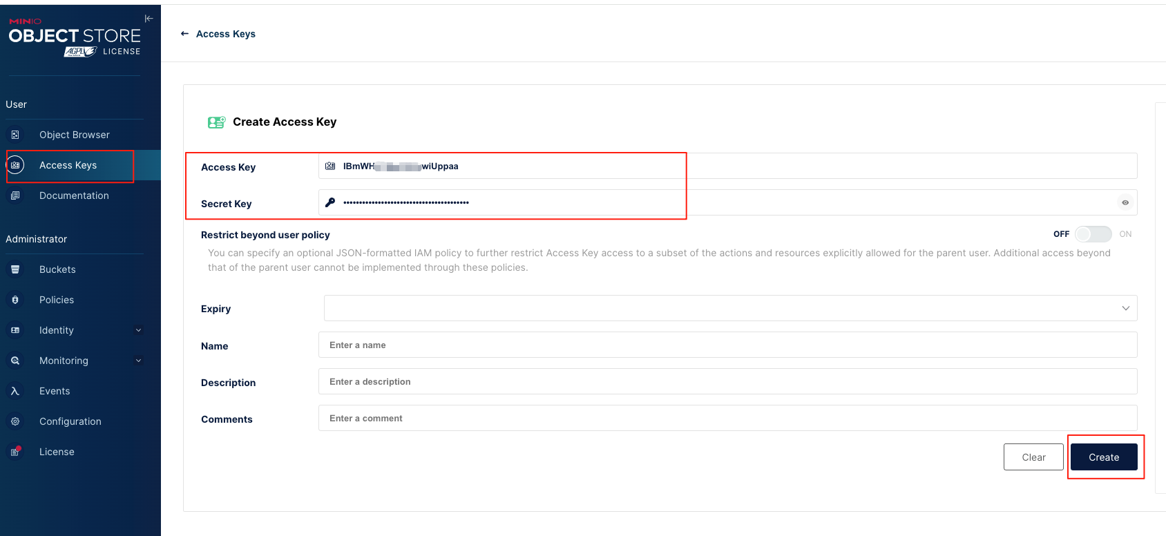

创建minio访问Access Keys
  • 创建授权access_key信息

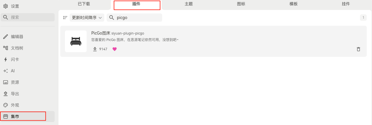

下载插件PicGo插件
  • 插件集市下载安装picgo插件

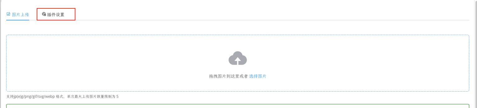

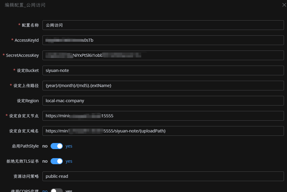

配置图床
  • 打开图床点击 插件配置

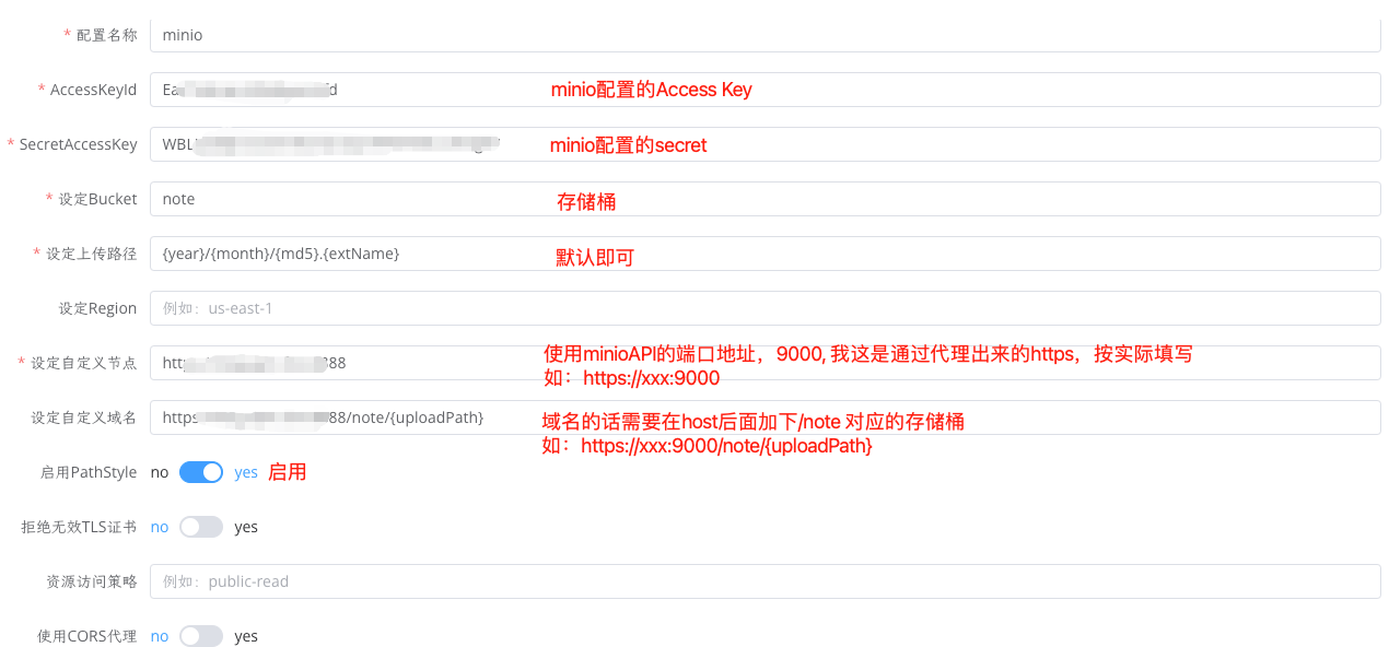

  • 配置S3相关信息
  • 配置想详情信息,返回后,点击 未选择即可选择配置

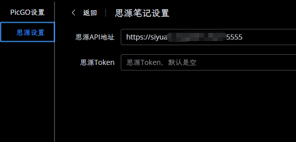

思源设置

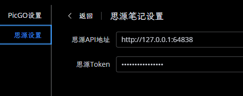

  • 配置思源API地址(因为默认是127.0.0.1我的是公网 域名,所以不配置的话会访问不到,根据实际情况)

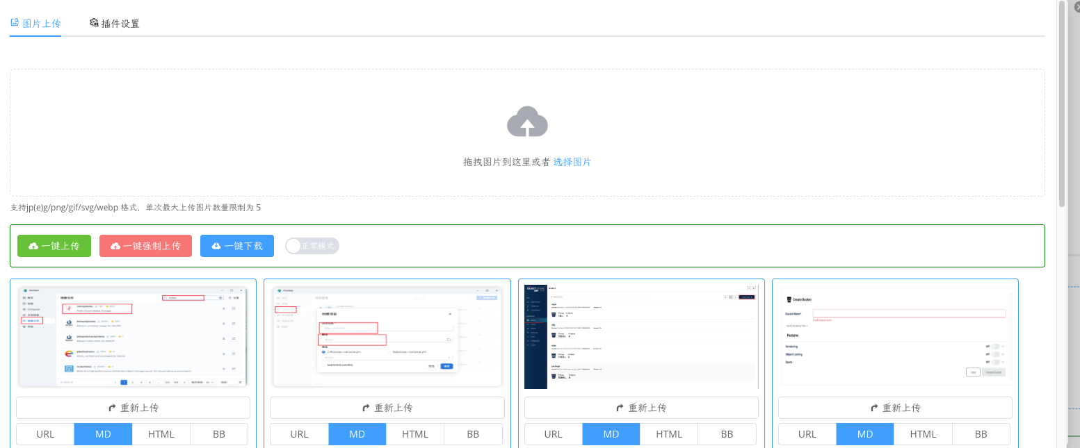

  • 点击picgo插件,选择一个图片上传测试一下,可以F12打开浏览器检测看看对应的请求地址之类的是否正确
  • 上传成功的话,下面会显示对应的图片信息,那就大功告成了

  1. 因为我minio是通过lucky反向代理出来的域名地址,在配置代理的时候需要关闭使用目标头信息(如果不关掉的话,上传图片图床是使用的域名的host进行加密的,实际在minio使用的127的加密比较,上传会一直显示403,认证不通过)

请问,就是这一步没看懂。使用思源的地址,还是minio的api地址?
这是思源的地址,我是配置了公网所以这里要改成我公网的地址  详情 回复

2025-11-3 09:29:21 楼主 显示全部楼层
是配置公网的思源地址吗  详情 回复

2025-11-3 13:37:43 显示全部楼层
是配置公网的思源地址吗
是的,有公网就配置公网  详情 回复
2025-11-3 14:03
27
2025-11-3 14:03:37 楼主 显示全部楼层
哥白尼-sam 发表于 2025-11-3 13:37
是配置公网的思源地址吗
是的,有公网就配置公网

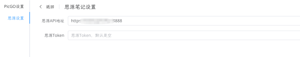

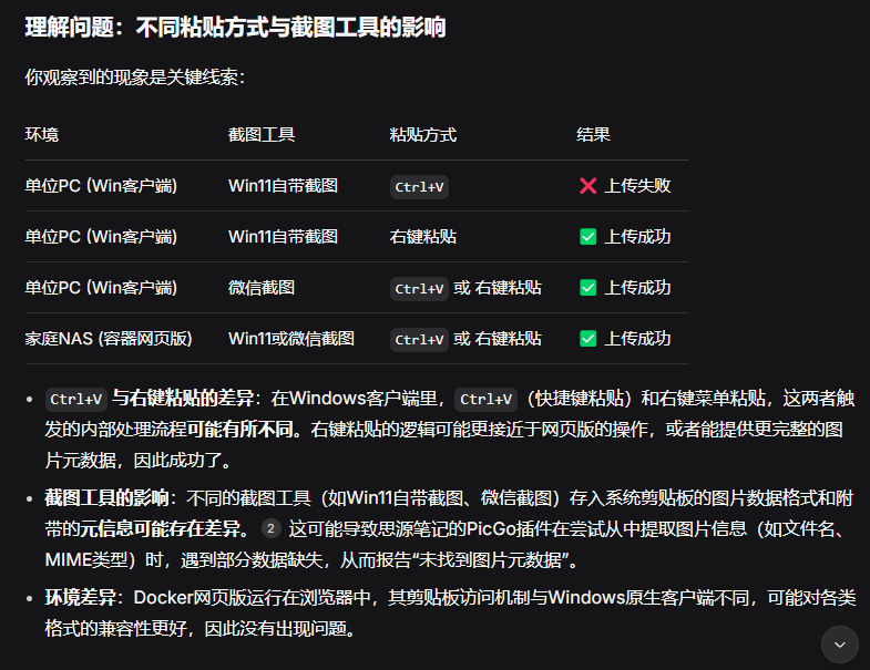

作者您好,跟着你的方法,家里nas部署的思源容器网页版插件配置(如图)成功了!也是用的lucky反代地址,一切功能正常!
但是单位windows客户端配置(配置跟网页版一样,思源设置那里我设置了思源容器的反代地址,但是关闭后重新打开会显示如图这个)弹出错误提示,不能通过剪切板自动上传到minio存储桶,但可以右键手动上传。我猜测错误是不是跟这个api地址有关系?这个思源设置里的api地址到底是啥意思呀?
费了老劲,问题算是基本弄清楚了!是win客户端粘贴方式的问题(如图)!分别测试了win11自带截图和微信截图,问题总算明朗了!目前已经配置好了github图床,下图右键查看链接,就是我设置的github图床的CDN加速地址  详情 回复
