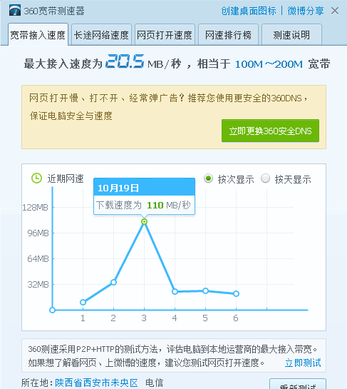

如题,昨天用家里老笔记本(联想Y450A)装了飞牛,然后从台式机往飞牛里拷贝视频的时候,上传速度特别特别的慢!
家里是千兆宽带,台式机是用的wifi在卧室,老笔记本(飞牛)连的网线在客厅。下图是台式机测速,中午测速快些,晚上回来的时候慢一些
晚上回来的时候,一集电视都没传完,然后就全部取消,然后每次只传一个视频,速度能快一些,大概每秒500K左右,如果两个一起上传,速度就会掉到10K以下。
我从论坛搜看好多速度都是几M几十M的,想知道我这种情况问题可能出在哪里,谢谢!

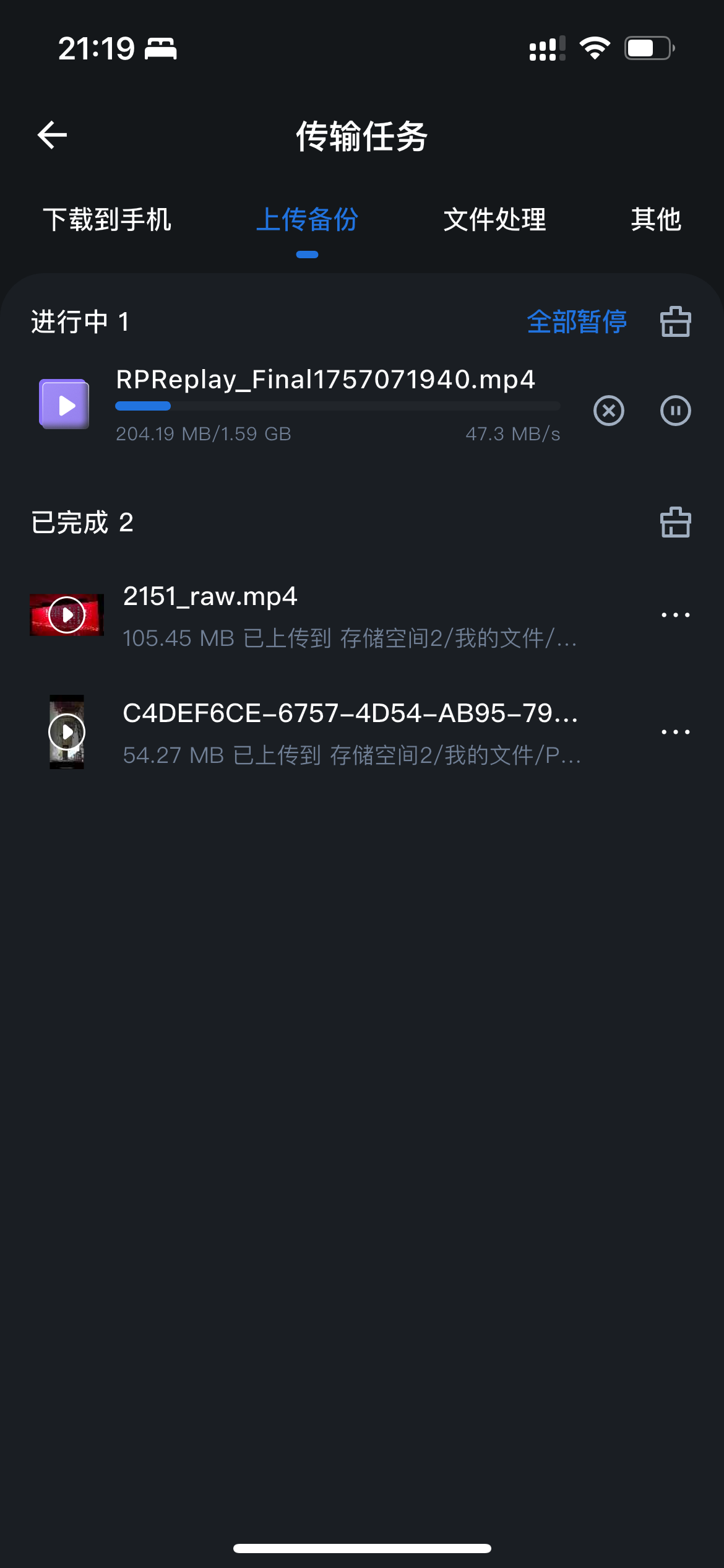

用另一台笔记本在客厅连无线5G频段上传,速度和卧室台式机差不多。然后用手机试着上传速度大概50M左右。不知道什么原因,估计是两个电脑的网络问题吧。
