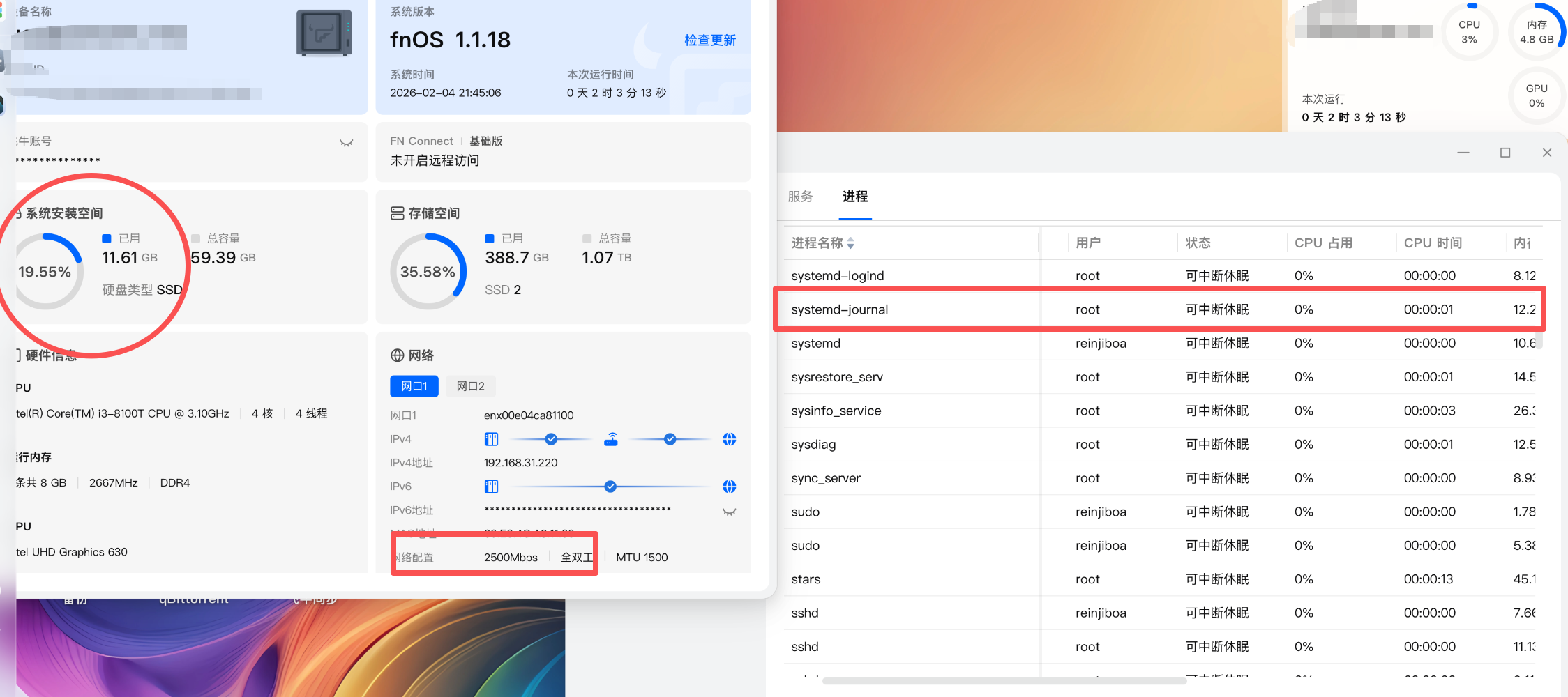

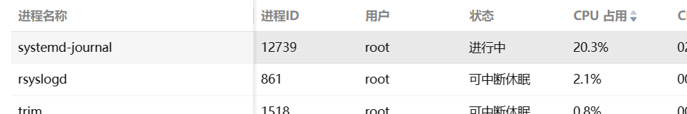

2026-2-3 17:49:39 显示全部楼层 阅读模式
本次出现问题以后直接进行了重装系统,重装系统以后systemd-journal进行随时占用10~30左右。
而且这是在重装系统之后没进行任何操作,包括但不限于安装程序、挂载磁盘等。

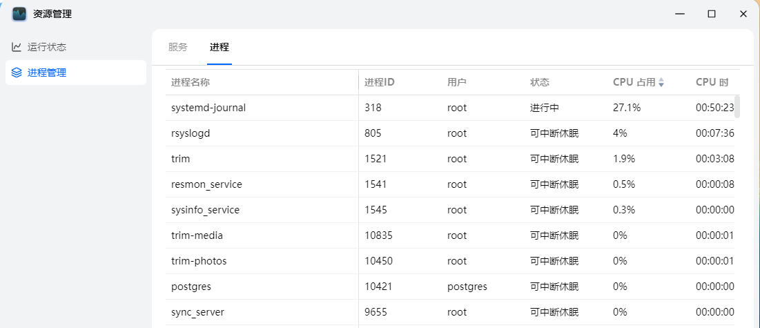

AI了一下,板载网口貌似解决了,主要是1、2步,systemd-journal不经常活动了。晚上再换USB网口试试有没有彻底解决
但是我用的就是板载的网卡,没有外接,也有一个问题不知道啥情况。cpu占用最高稳定在30左右不会再上升。但是会一直波动。,风扇是一直呼呼呼响。  详情 回复
2026-2-4 18:19
我的也是板载网卡,是不是CPU 30%,之前usb网卡一直30%输出日志挤占系统空间到了80%报警,我就拔了。你可以看看日志输出的是什么报错,然后再针对性AI搜一下  详情 回复

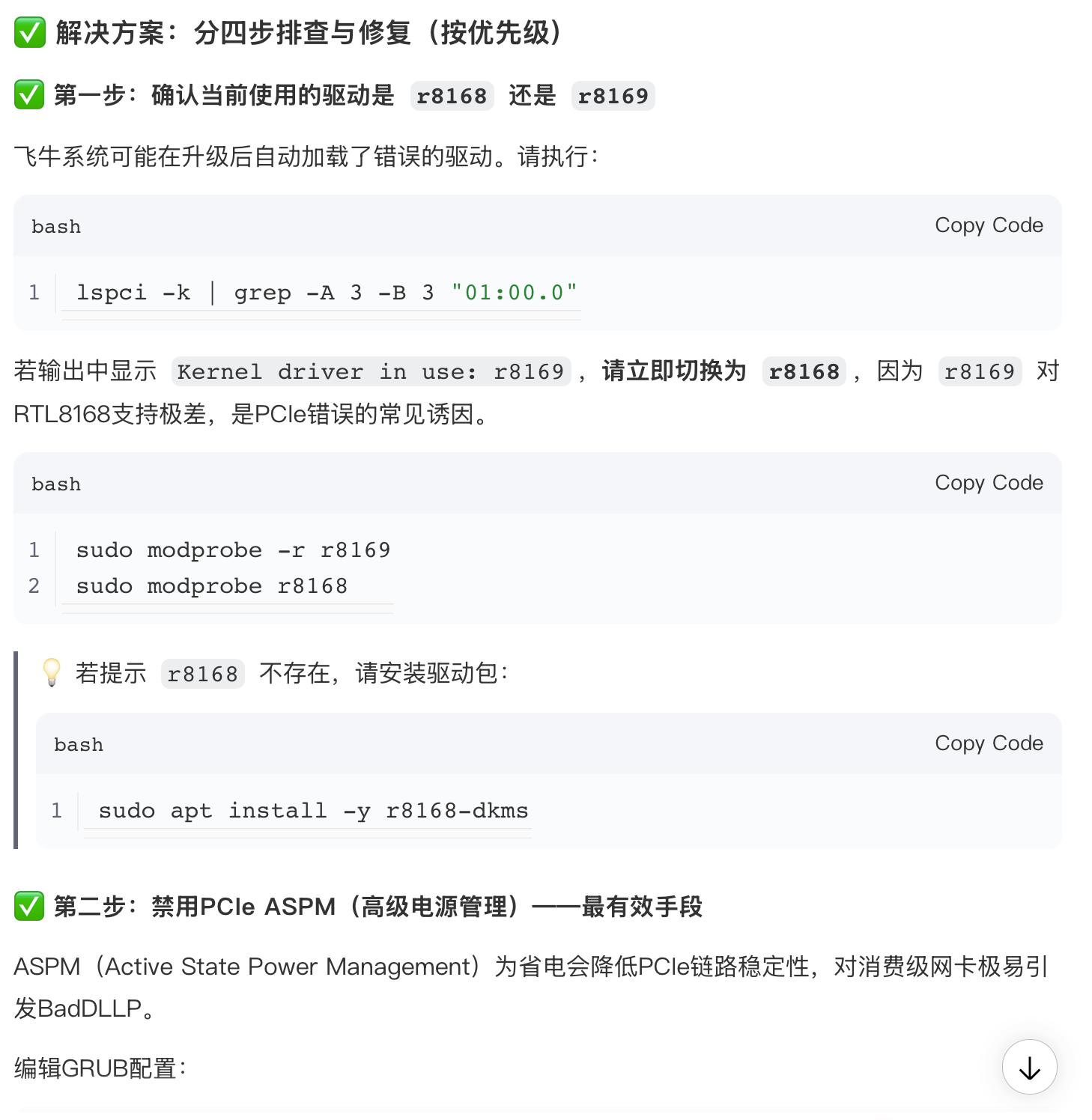

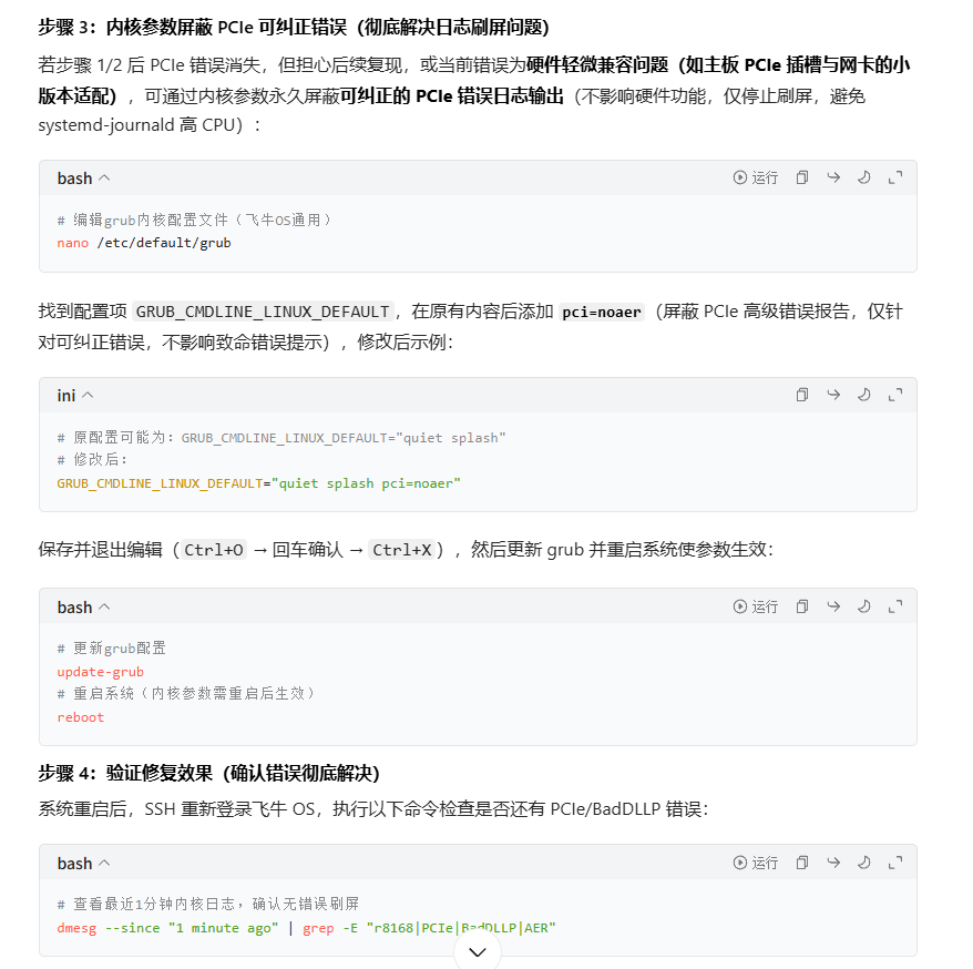

2026-2-4 21:48:38 显示全部楼层
image.png我用这个方法解决了 同配置 富士通 你试试?
Q558有效+1  详情 回复
2026-2-8 19:17
通Q558 亲测有效  详情 回复
2026-2-8 14:14
亲测添加pcie=noaer有效  详情 回复
2026-2-8 03:46

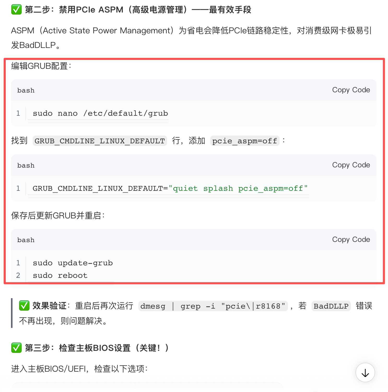

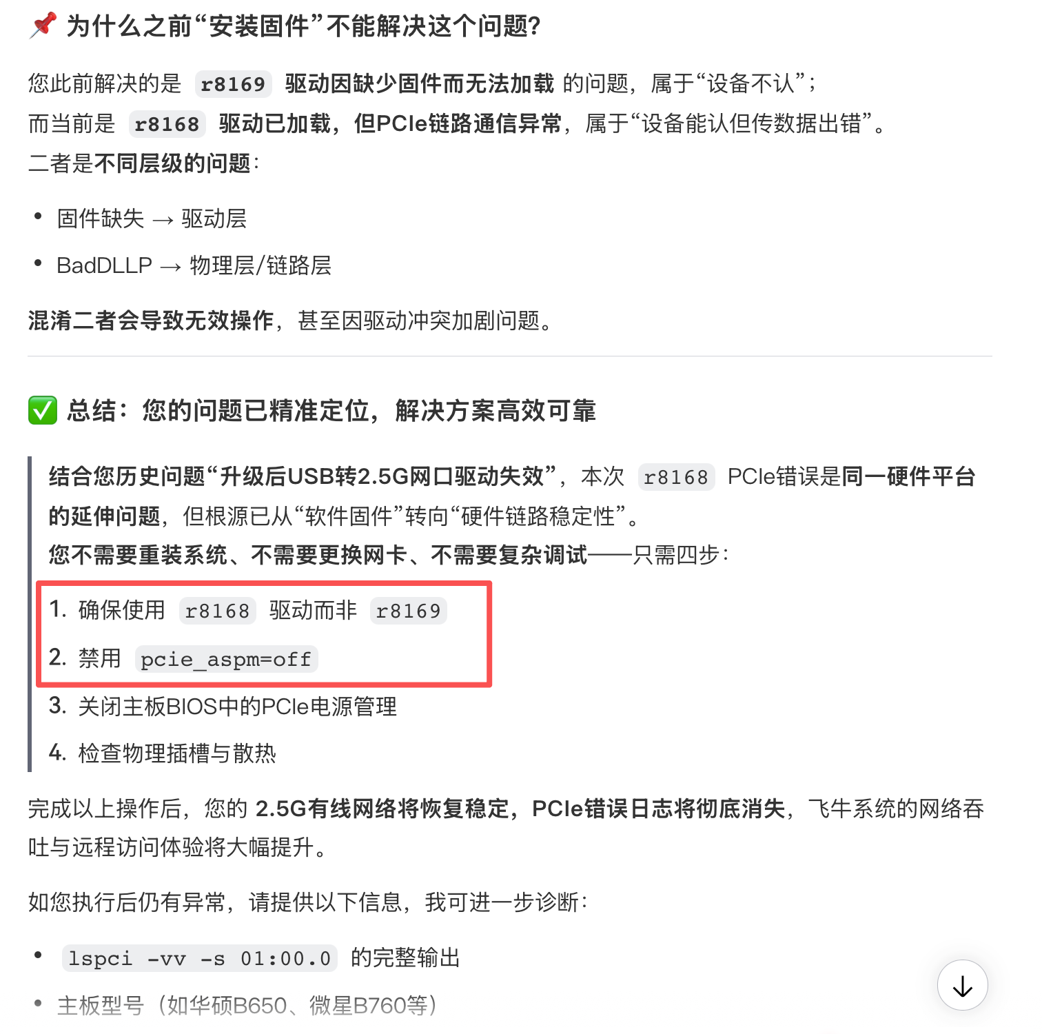

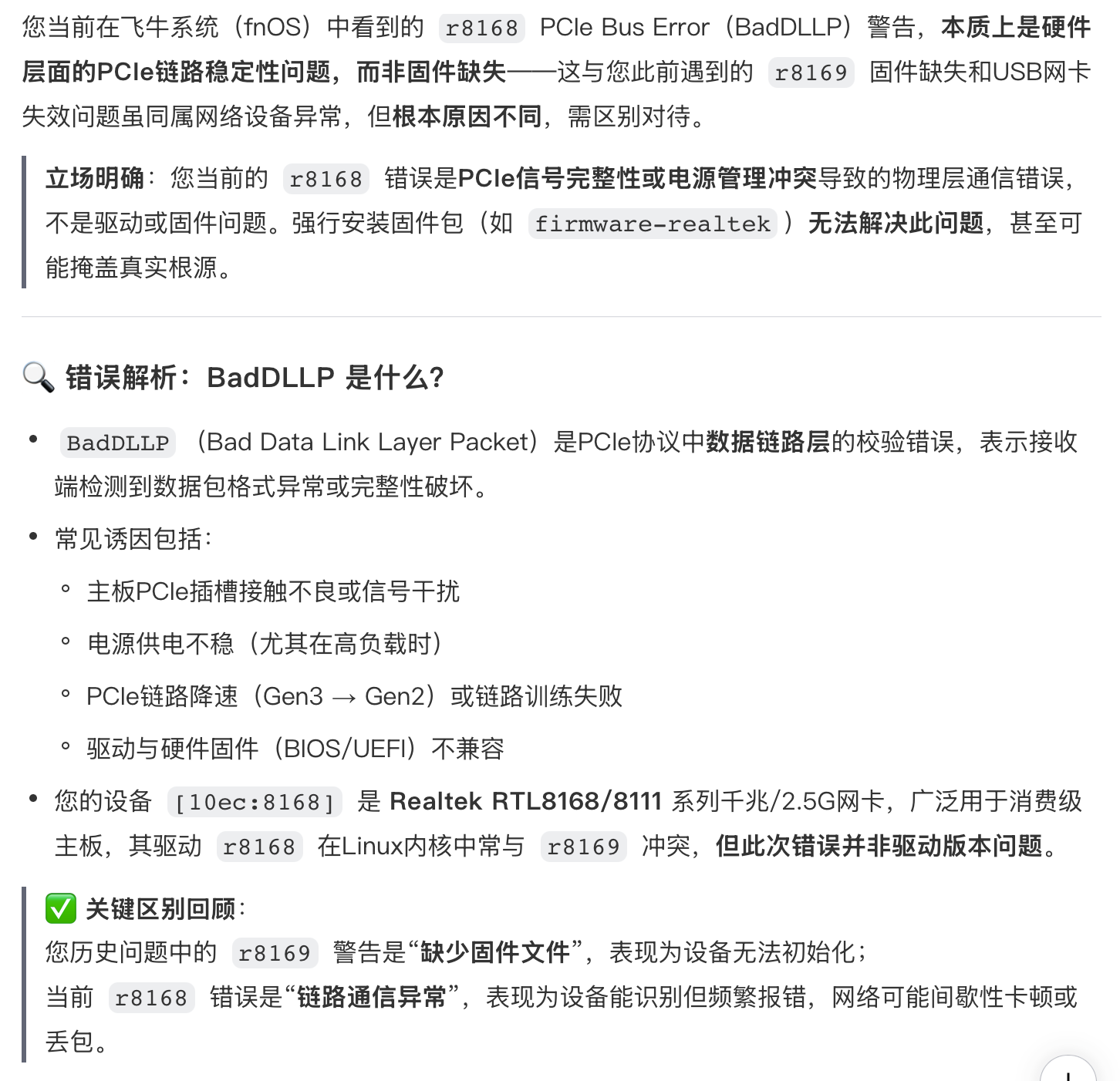

2026-2-4 21:51:01 显示全部楼层
估计都是一样的原因,如果进程日志是网卡之类的错误,禁用PCIE的ASPM可以解决,晚上试了一下用USB网卡也正常了,开机两小时这个进程只运行了1秒钟。可以正常重启,关机还没试,等睡前试一下。
试一下1.20是不是修复了  详情 回复

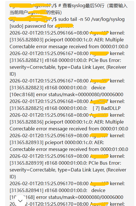

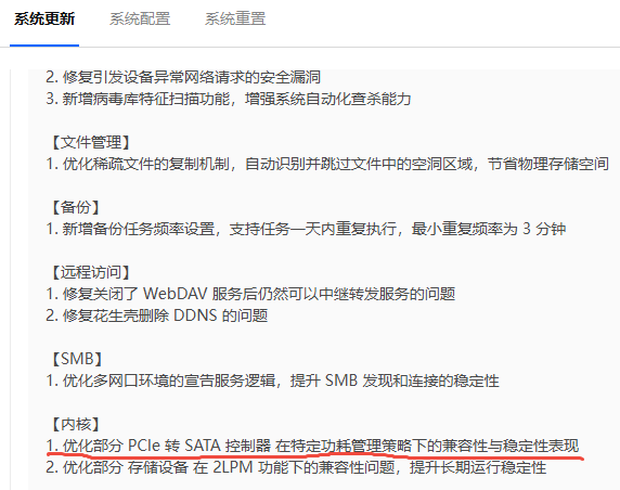

2026-2-5 13:39:25 显示全部楼层

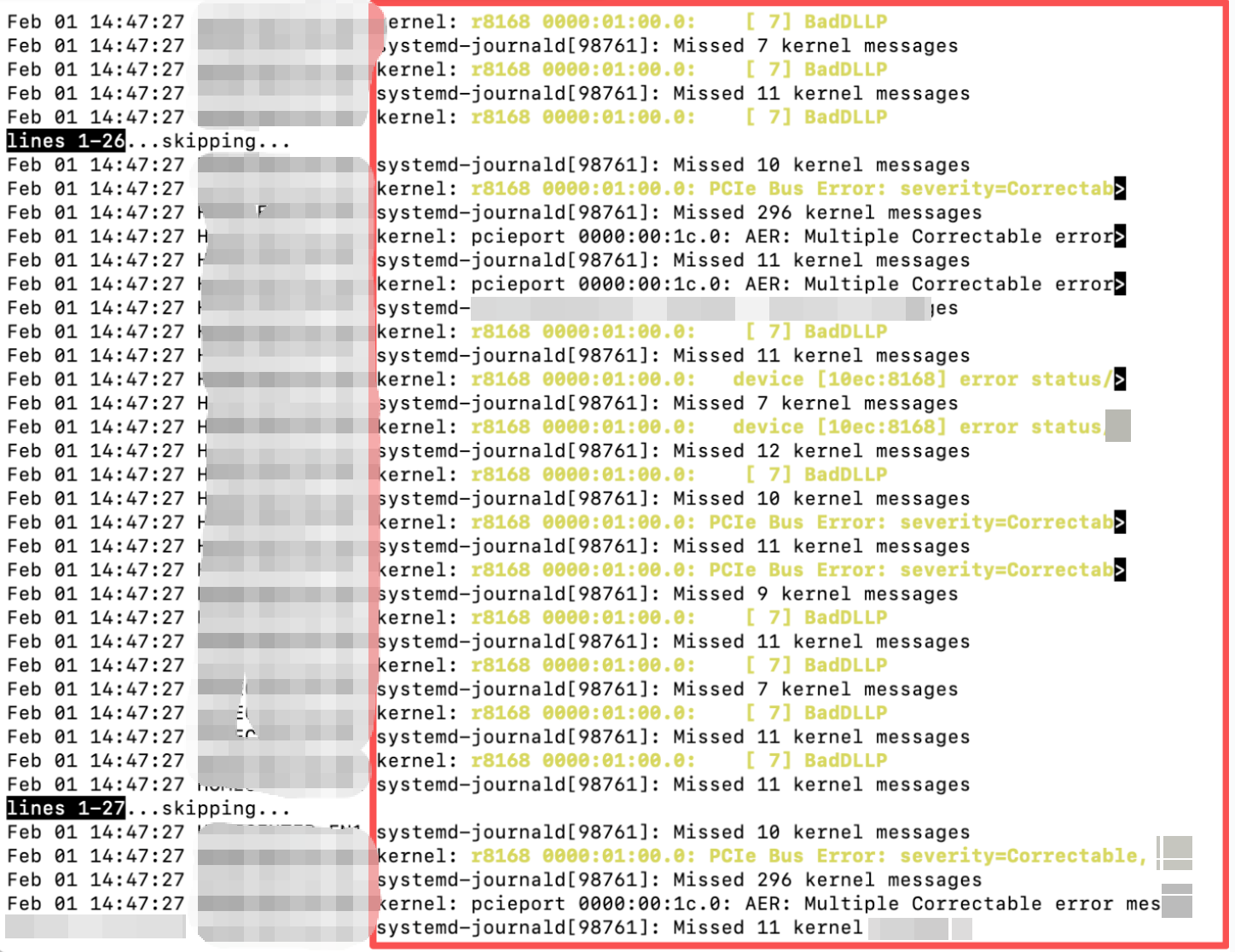

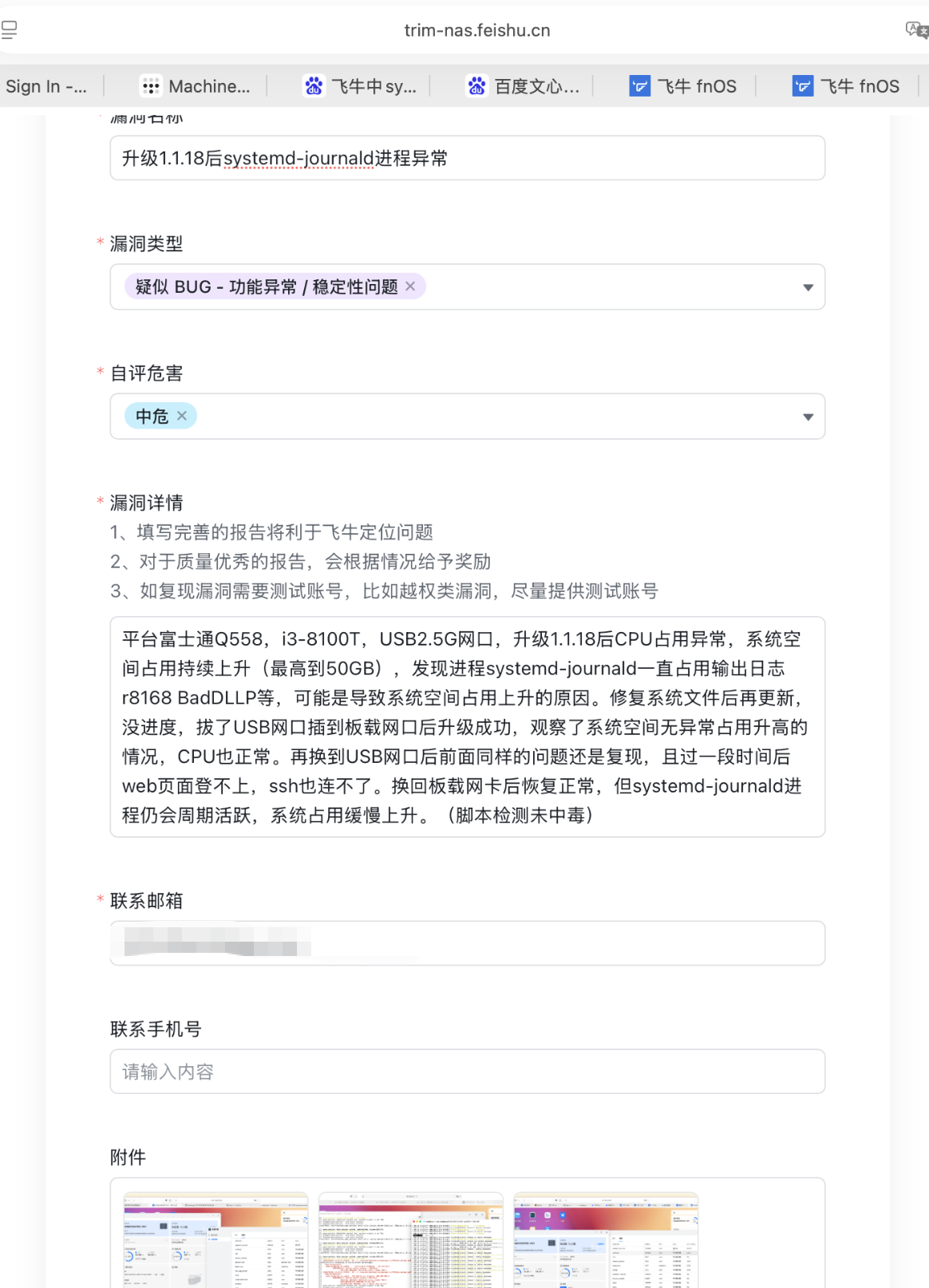

我也是这样,今天刚给官方提了bug,也是富士通q558,升级1.18后,/var/log/syslog文件爆日志,没多久爆到2.5G,还在不停的往上报,都是pcle错误日志,重装1.18后,还是会爆日志,怀疑跟1.18的一个pcle的优化更新有关,我已经降级到1.15使用了
就是这个PCIE的电源高级管理惹的祸  详情 回复

葭莩x 发表于 2026-2-5 13:43
就是这个PCIE的电源高级管理惹的祸
是的,这日志爆的都无语了,降级后,把AI识别重新跑一遍,挺耗时间的,我等后续修复了再更新了
就是不想重装,太麻烦了。。。我也是偶然发现爆日志的,之前只是注意到CPU占用一直下不来,电脑风扇时不时转,想关机重启,偶然瞥到一眼系统空间给我干到50GB了  详情 回复

好吧,只能继续115了
改下grub就好了,上面楼里有方法  详情 回复
2026-2-5 20:08

2026-2-8 03:46:18 显示全部楼层
亲测添加pcie=noaer有效
2026-2-8 14:14:56 显示全部楼层
同Q558 亲测有效

2026-2-12 21:51:44 显示全部楼层
葭莩x 发表于 2026-2-4 21:51
估计都是一样的原因,如果进程日志是网卡之类的错误,禁用PCIE的ASPM可以解决,晚上试了一下用USB网卡也正 ...
试一下1.20是不是修复了,我看更新日志有单独为RTL 81XX单独优化驱动
这里cpu占用好像是好了,但还是无法关机。  详情 回复
