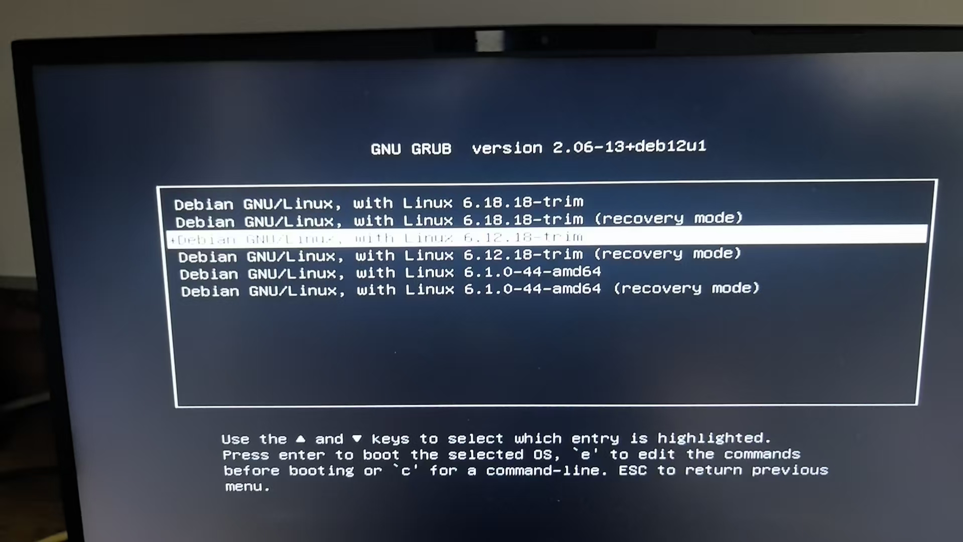

更新到1.1.30 (X86) 后, 原來的intel BE200网卡無法啟動.
后來我发现了, 问题出在内核版本.
首先重启后, 在飞牛启动前有2个选项,
Linux 6.18.18<==有問題
Linux 6.12.18<==
使用6.12.18进入飞牛 网卡回復正常运作,
再次用6.18.18进入飞牛, 网卡再次失效.
我的是intel BE200网卡

感谢反馈!这个现象初步判断与新内核下的网卡驱动兼容有关。技术同事已经在跟进排查,建议先临时切换到可正常使用的旧内核启动。

第一步:执行命令,查看网卡信息 lspci | grep -i ethernet
1.1手动加载驱动modprobe r8169(你识别到的网卡型号)然后:ip addr 看看识别到的网卡
1.2手动激活dhcp dhclient eth0(ip addr识别到的网卡名字)
此时飞牛应该可以ssh连接了,命令可以直接粘贴比较方便
第二部:创建自动加载配置文件 nano /etc/modules-load.d/realtek-nic.conf
第三步:写入驱动模块名 在这个空白文件里,直接输入下面这一行内容:r8169(取决于网卡型号)
第四 步:更新模块依赖 depmod -a
第五步:开机自动激活dhco(保险)
5.1 nano /etc/rc.local
5.2 在 exit 0 之前,添加以下内容:
#!/bin/sh -e
modprobe r8169
dhclient eth0(ipaddr 获取到的网卡1名字)
dhclient eth1(ipaddr 获取到的网卡2名字)
systemctl restart NetworkManager
保存退出
5.3 赋权 chmod +x /etc/rc.local
最后 reboot 开机就能自动激活网卡了
