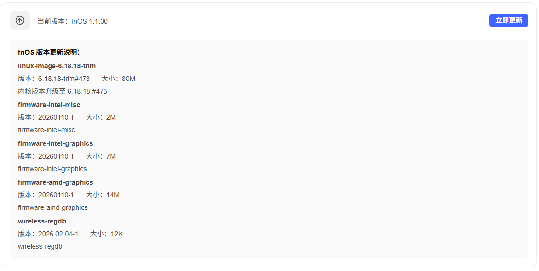

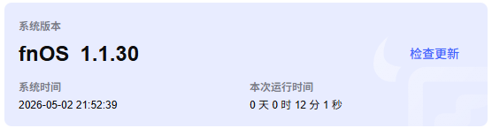

我确认了系统默认了6.18的内核, 所以失败,如果选取6.12内核, 可以进入系统,也暂时没有发现其他问题,除了图上所示,明明当前版本已经升级到了1.1.30, 但是貌似还在提示我有新版本可以升级,而且看样子之前升级并没有完全成功,还有很多固件没有成功升级.
先看看大家有没有其他的方法可以解决这个问题.

AMD 系统需要这个intel 的更新包吗? 上次就是卡这里, 最后升级失败了. 能够自定义需要升级的包吗? 感觉这个包会和系统冲突. 7mb 的包,等了一个多小时还在等待下载.......

坑一:固件包安装冲突,更新界面卡死 60 分钟
现象
fnOS 更新界面在 firmware-intel-misc 阶段卡住,进度条不动,显示"等待下载更新包...",无任何错误提示。
根因
firmware-intel-misc_20260110-1 与已安装的 firmware-misc-nonfree_20230210-5 存在 dpkg 显式冲突:
dpkg: regarding firmware-intel-misc_20260110-1_all.deb:
  firmware-intel-misc conflicts with firmware-misc-nonfree (<< 20230625-3~)
  firmware-misc-nonfree (version 20230210-5) is present and installed.
firmware-misc-nonfree 是 Debian 官方非自由固件包,fnOS 自己的固件包是其替代品,文件重叠。dpkg 报错后,fnOS 更新编排器没有错误恢复逻辑,进入假死状态。同时 packages.fnnas.com 这个域名根本不存在于公共 DNS(任何 DNS 服务器均 NXDOMAIN),更新进程重试下载也失败。
