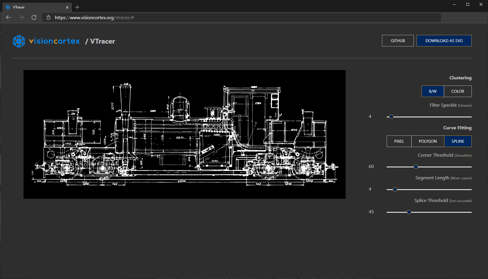

VTracer:
一款基于 Rust 编写的开源光栅图像转矢量图形工具,核心功能是将 JPG/PNG 像素位图转换成轻量化 SVG 矢量文件。
SVG 是可缩放矢量图形,用 XML 代码描述图形,放大永远清晰无模糊,文件体积小,专门用于网页、图标、印刷

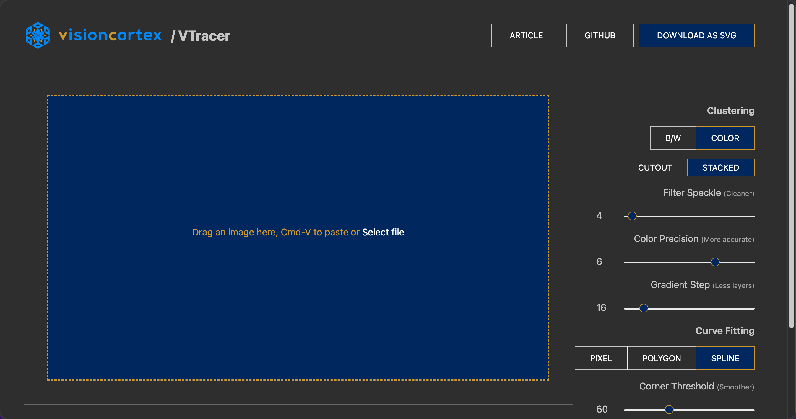

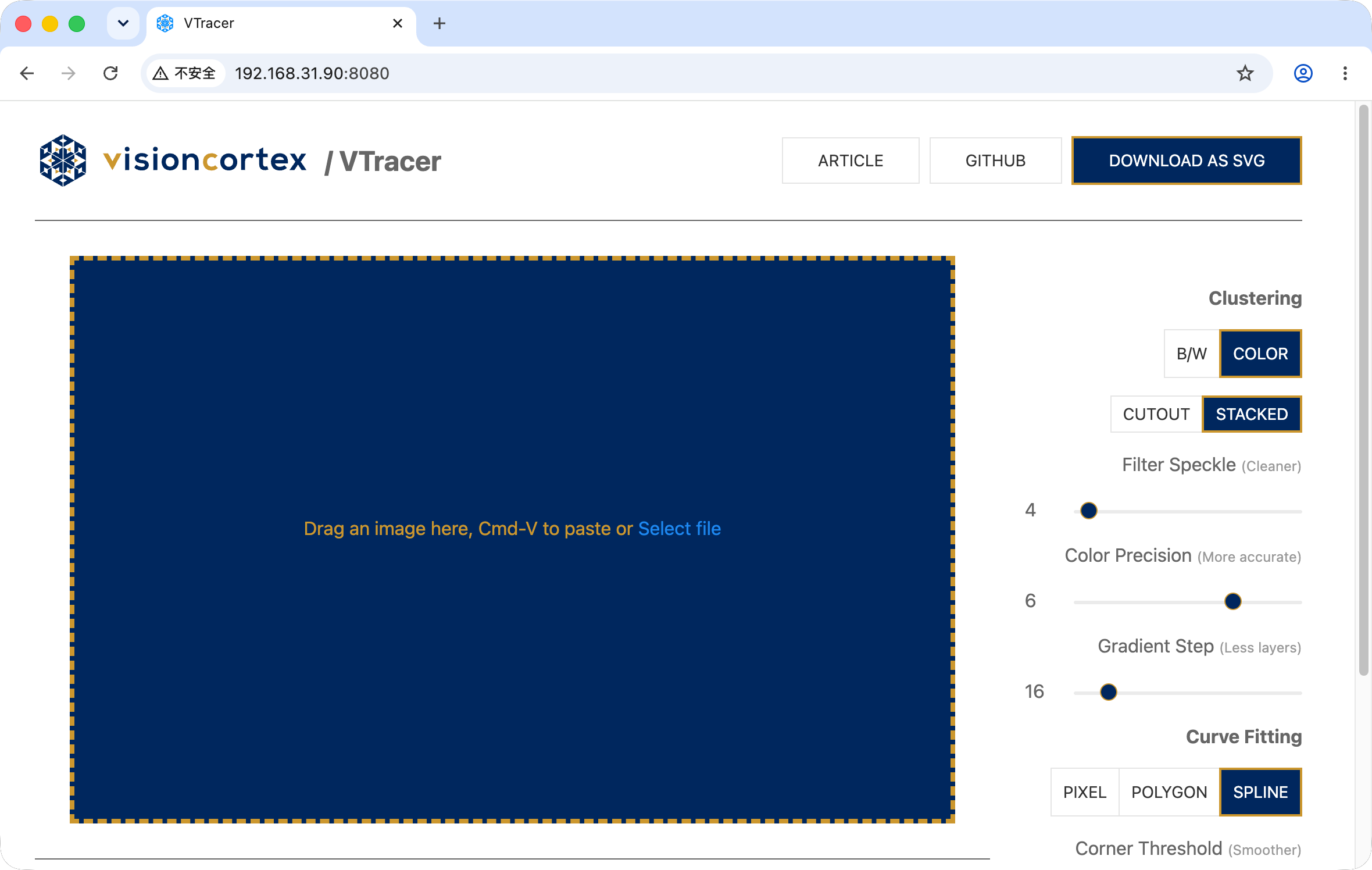

浏览器中输入 http://NAS的IP:8080 就能看到界面
支持根据系统,同步切换深浅两种主题

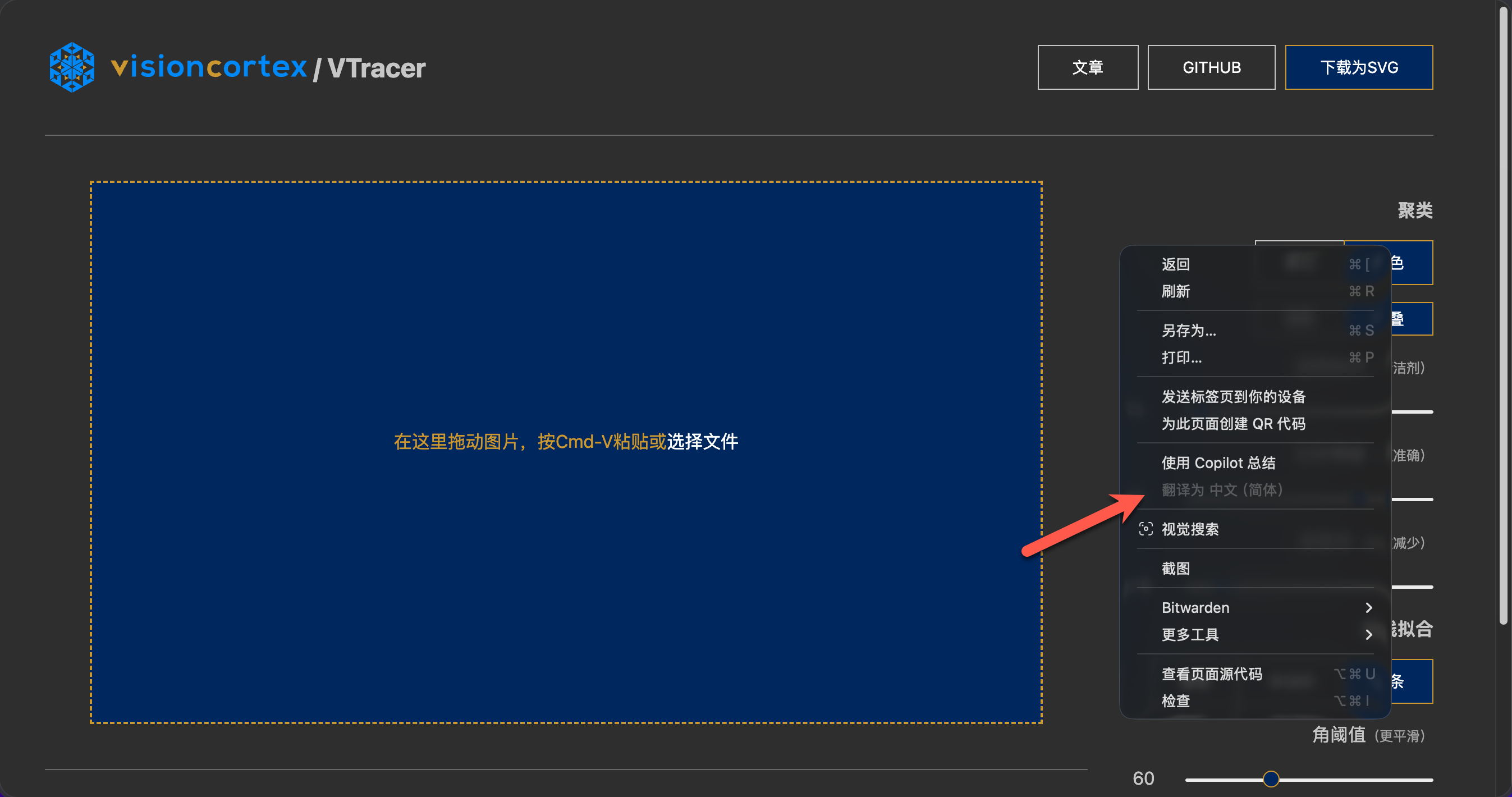

TIP:应用不支持中文,可以使用浏览器在线翻译

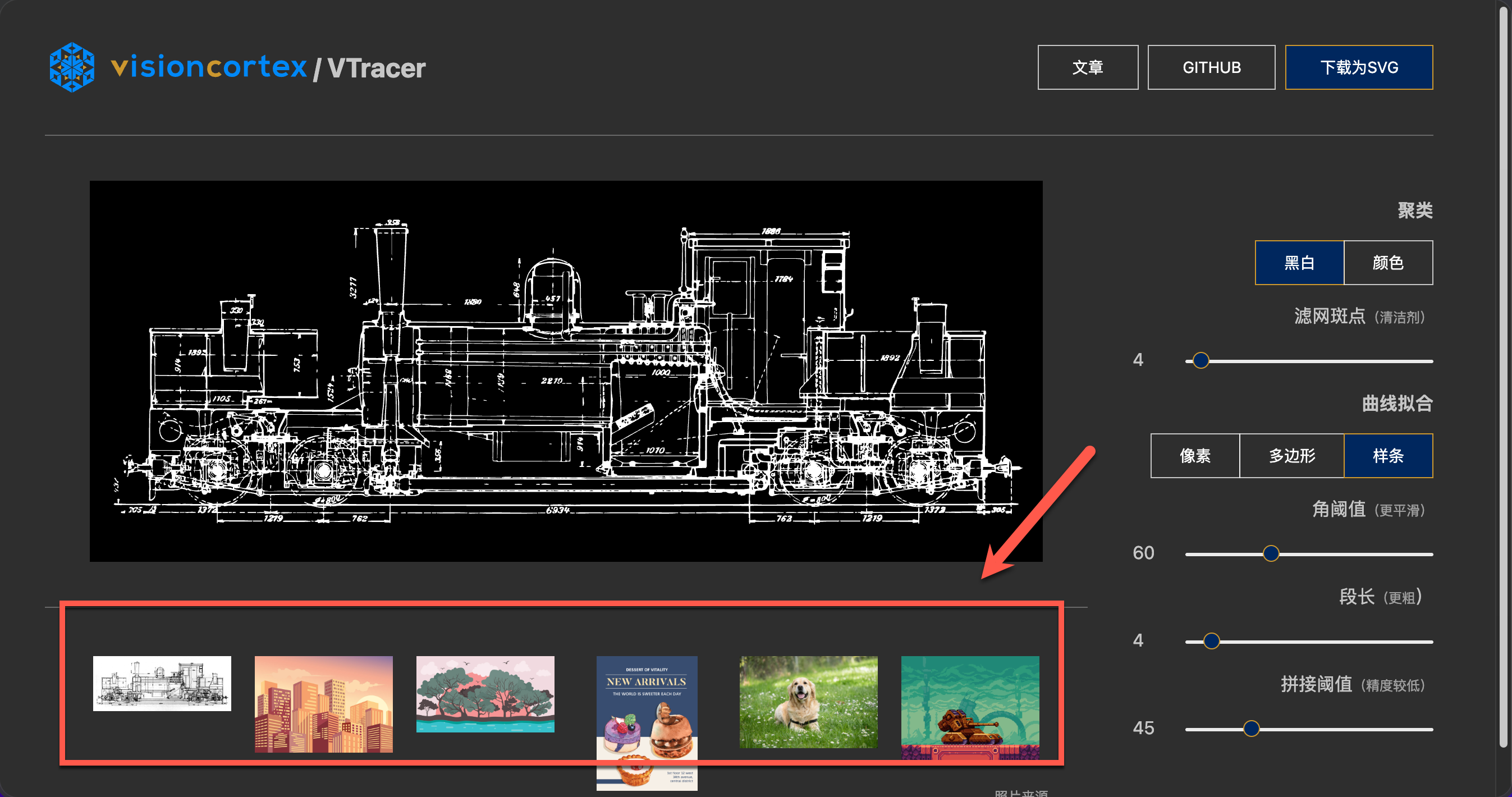

页面最底,有演示图可以简单看看转换后的效果

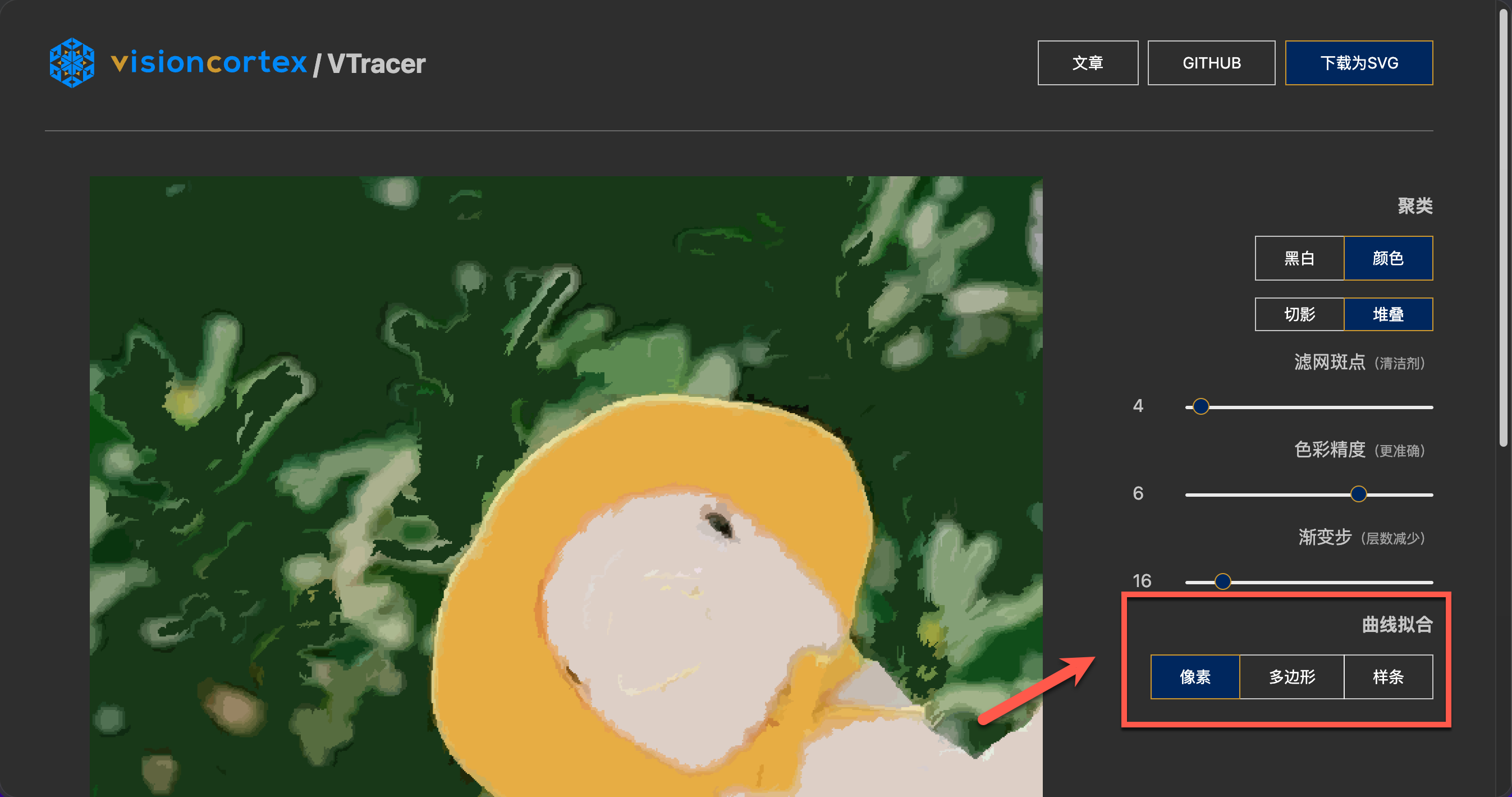

使用很简单,选择上传一张图片自动就会转换了

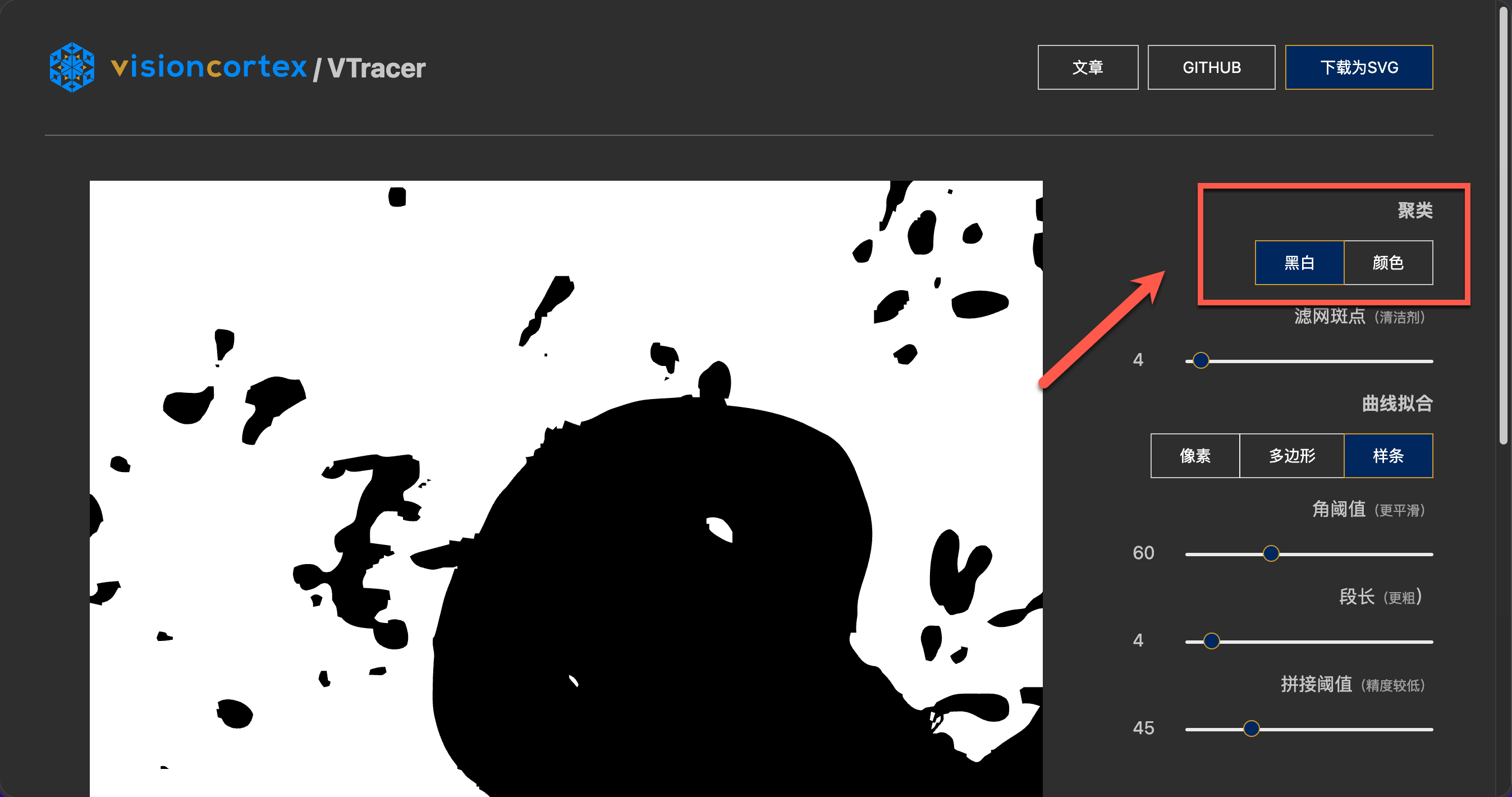

支持切换黑白和彩色两种模式
切影(cutout)是色块互相裁切无重叠、每块独立可单独编辑;堆叠(tacked)是色块上下堆叠靠遮挡成像、文件更小

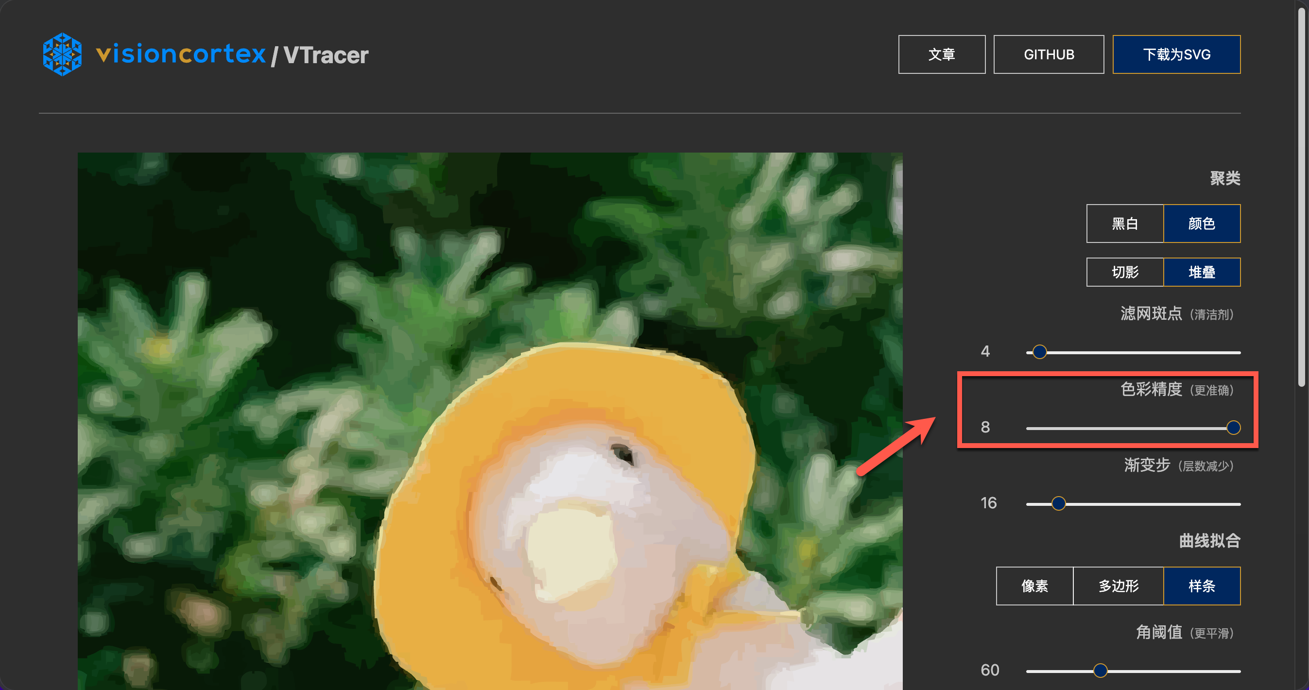

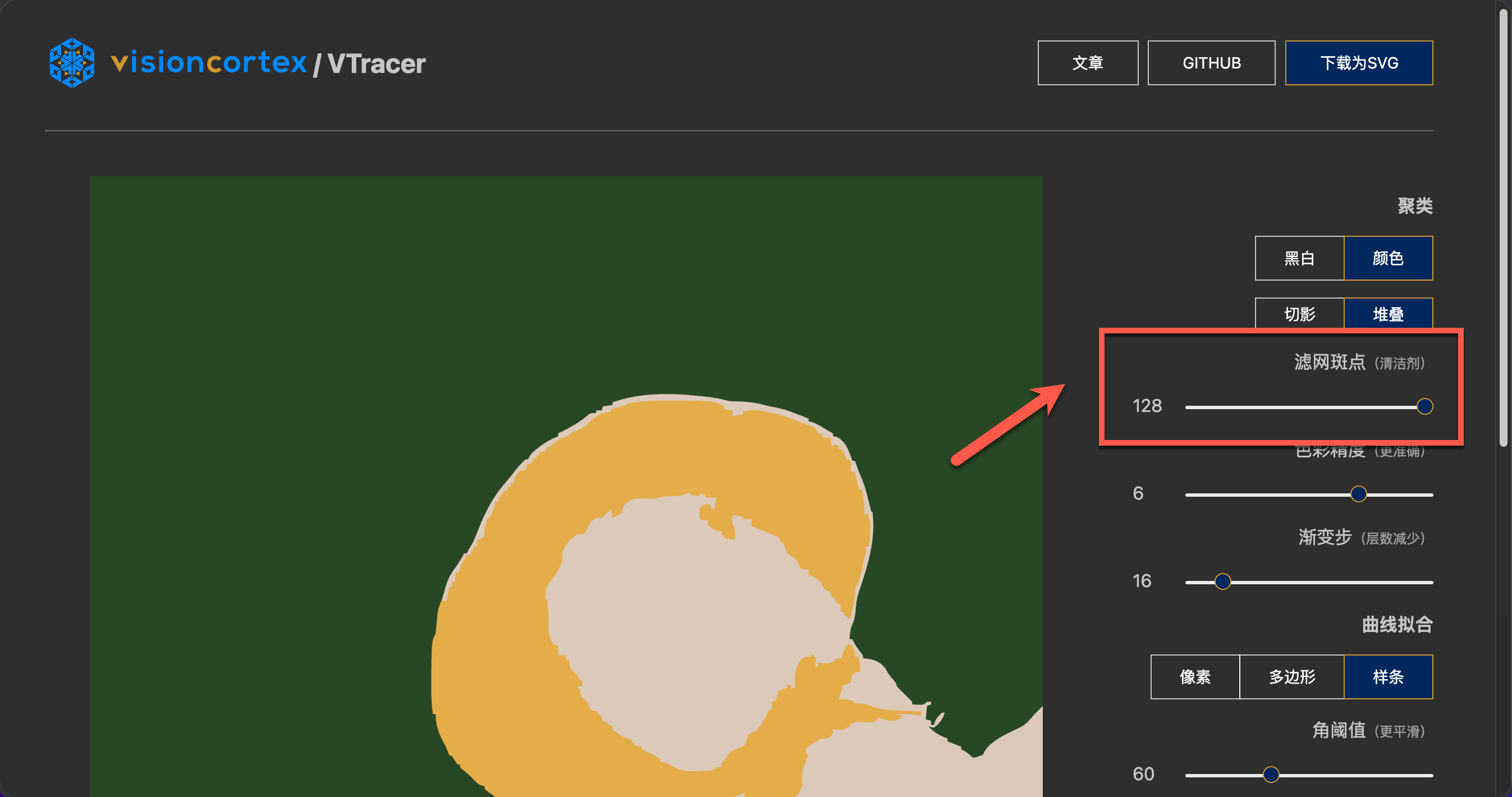

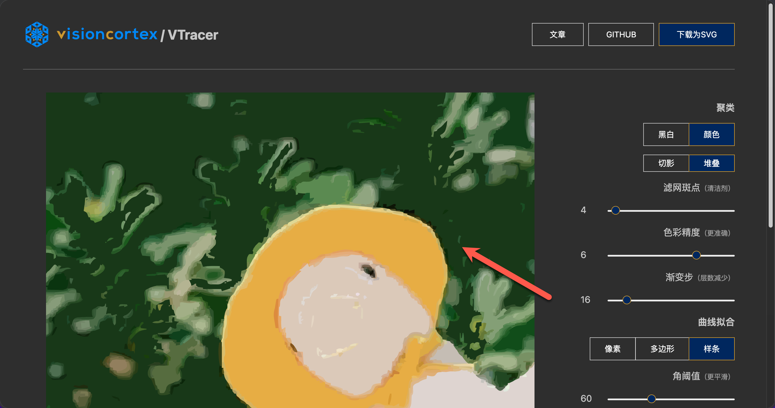

斑点过滤(Filter Speckle),过滤图像里面积过小的杂色噪点碎块,数值越大,越小的色块会被直接清除
色彩精度(Color Precision),控制颜色合并宽松度,数值越小,相近颜色会被合并成同一块,色块越少
渐变分层步长(Gradient Step),控制渐变区域拆分多少层,数值越大,相近渐变会合并、分层更少,文件更小
曲线拟合(Curve Fitting),控制轮廓是硬折线还是平滑贝塞尔曲线,搭配 3 个参数共同调节曲线顺滑度

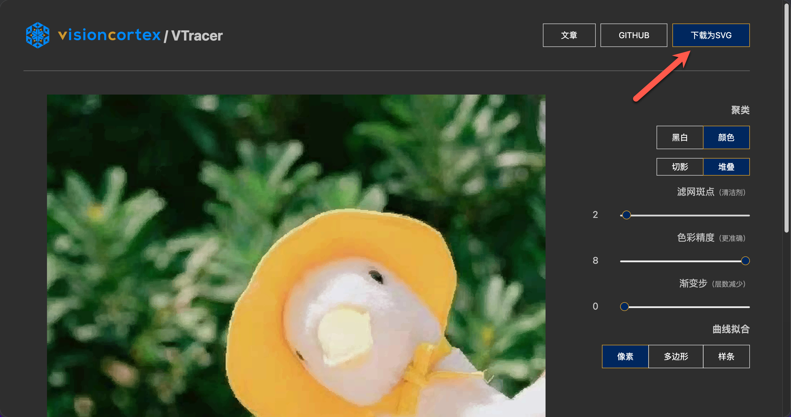

自由调节参数,没问题就可以点击下载了

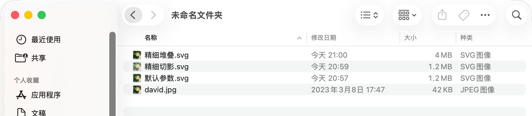

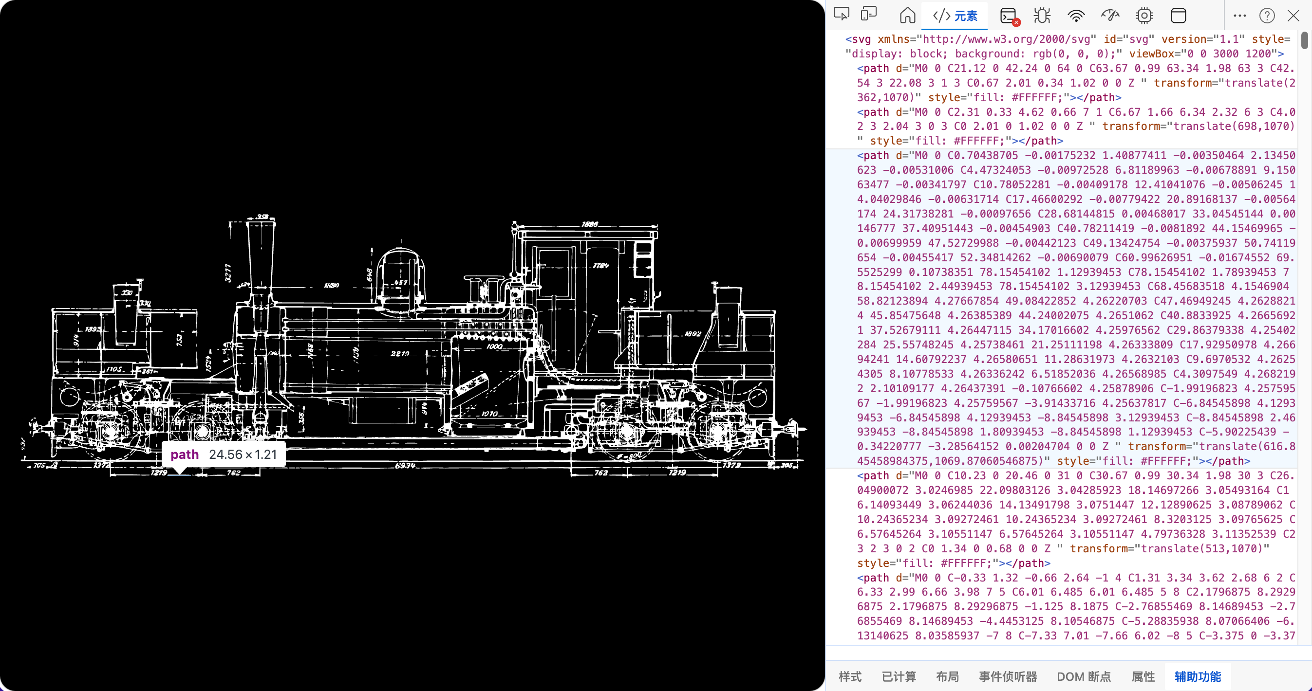

不同参数得到的 SVG 文件,大小差别很大。实测同一张 42KB 的 JPG,精细模式转出 4MB,默认参数 1.2MB——膨胀了 30 到 100 倍。
总结
VTracer 是一款开源位图转矢量工具,能把 PNG/JPG 自动转换成 SVG,放大多少倍都清晰,矢量化后每个色块可单独编辑。对于 logo、图标、线稿这类色块少轮廓清晰的图,转换效果好体积也合理;但照片和渐变多的复杂图转换后体积可能暴增几十倍,效果还不如原图——不是所有模糊图都值得转。界面英文但操作就三步:上传、调参数、下载,浏览器翻译即可。偶尔需要处理 logo/图标的用户,NAS 上备一个挺方便。
