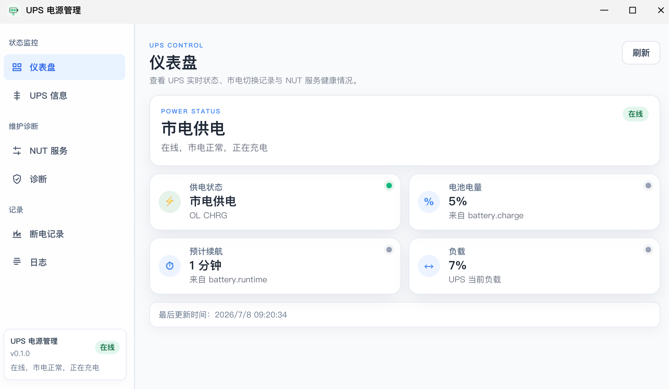

1. 仪表盘
仪表盘主要展示 UPS 当前核心状态:
  • 当前供电状态
  • UPS 是否在线
  • 电池电量
  • 预计续航
  • 当前负载
  • 支持手动刷新
仪表盘只放核心状态,不展示太多重复信息。

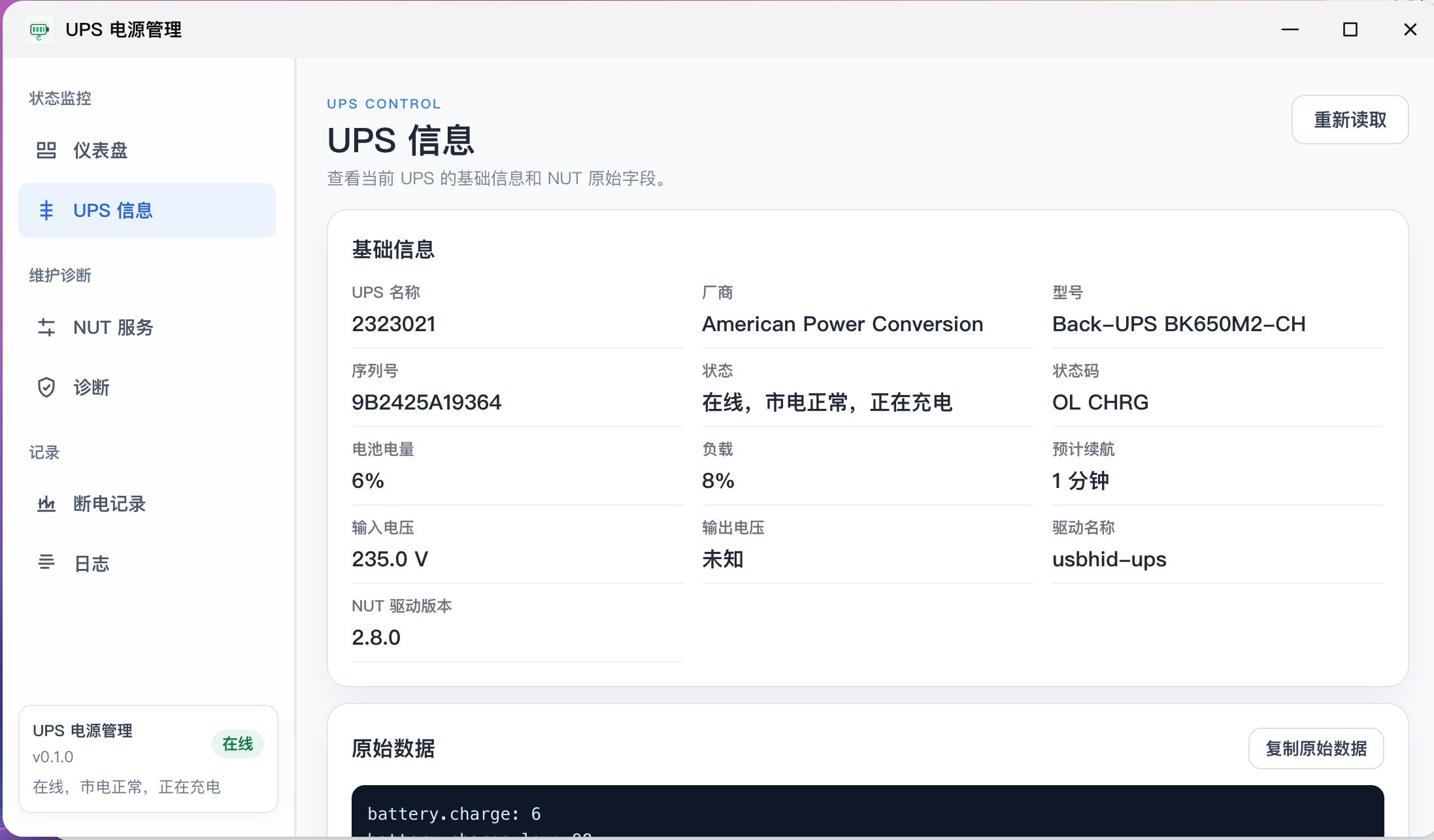

2. UPS 信息
UPS 信息页会读取 NUT 暴露出来的 UPS 数据。
目前支持展示:
  • UPS 名称
  • 厂商
  • 型号
  • 序列号
  • 当前状态
  • 状态码
  • 电池电量
  • 当前负载
  • 预计续航
  • 输入电压
  • 输出电压
  • 驱动名称
  • NUT 驱动版本
  • 原始 NUT 字段
这些数据都来自系统里的 NUT / upsc,不会针对某一台机器写死。

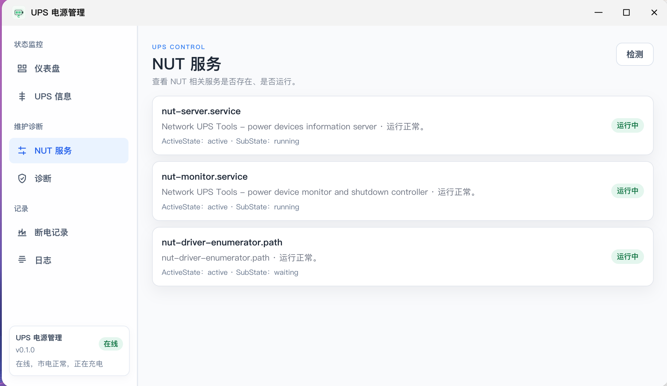

3. NUT 服务检测
可以检测 NUT 相关服务是否存在、是否运行。
目前检测项包括:
  • nut-server.service
  • nut-monitor.service
  • nut-driver-enumerator.path
页面会显示服务状态,例如:
  • 运行中
  • 未运行
  • 不存在
  • 查询失败

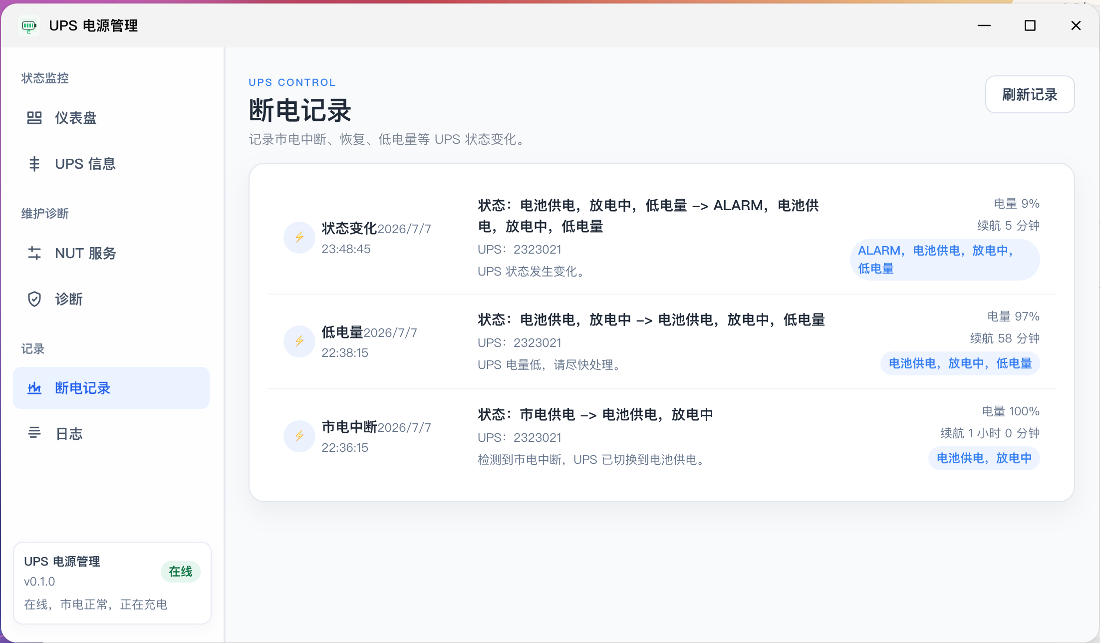

5. 断 电记录
断 电记录功能还在完善中。
计划记录这些事件:
  • 市电中断
  • 市电恢复
  • 切换到电池供电
  • 低电量
  • UPS 状态变化
  • 系统记录事件
这个页面后续会做成事件列表,不会做成普通运行日志。

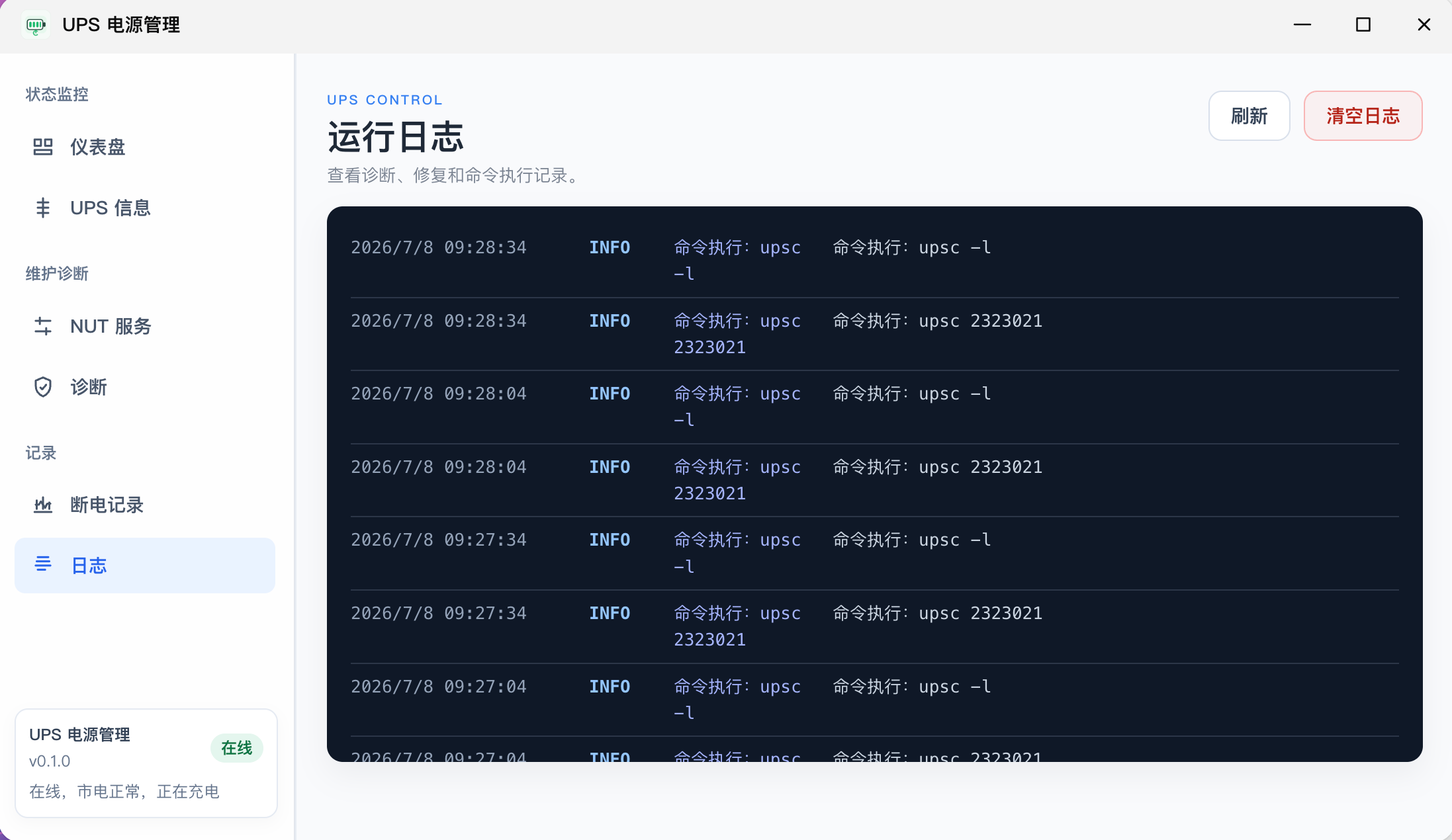

6. 运行日志
运行日志计划做成类似系统日志页面,用来集中查看:
  • 应用启动日志
  • UPS 轮询日志
  • 命令执行日志
  • 诊断日志
  • 错误日志
