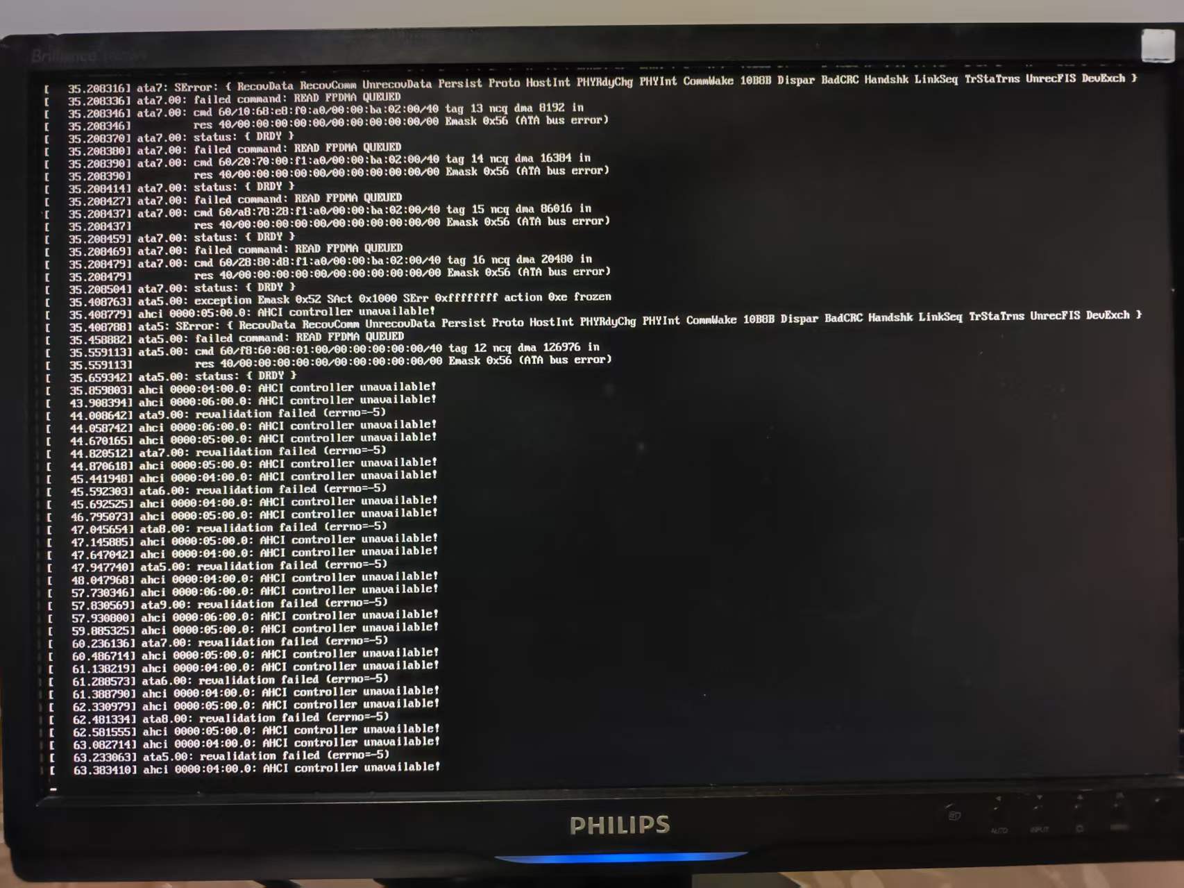

更新后ATA报错,不进系统
47
系统版本:X86
设备环境:物理机 联想台式机 CPU i5-4590 ,加SU-SA3008 8口SATA扩展卡
BUG现象:更新1.2.0203后。重启电脑ATA报错,不进系统
联系方式:(13855131981)微信同号
日志文件:无
昨天 18:41 楼主 显示全部楼层
报错照片
6199
这是硬件的问题,检查一下供电是否稳定供电线有没有转接?检查一下数据线,如果有新的数据线可以更换数据线测试,还有就是用软件扫描一下硬盘本身,看是不是硬盘本身出了问题。

确定不是硬件问题,装回1.1.3107系统,一切使用都正常。  详情 回复

昨天 20:59 楼主 显示全部楼层
玉尺书生 发表于 2026-7-16 20:18
这是硬件的问题,检查一下供电是否稳定供电线有没有转接?检查一下数据线,如果有新的数据线可以更换数据线 ...
昨天 21:00 楼主 显示全部楼层
升级就不行,试过几次了
那就是你有转接卡吧?  详情 回复

6199
wangshuai77 发表于 2026-7-16 21:00
升级就不行,试过几次了
那就是你有转接卡吧?
是有SU-SA3008 8口SATA扩展卡,老版系统一切正常,搞的不敢升级了。  详情 回复

昨天 21:22 楼主 显示全部楼层
玉尺书生 发表于 2026-7-16 21:18
那就是你有转接卡吧?
那就是转接卡兼容性的问题了。  详情 回复

6199
那就是转接卡兼容性的问题了。
