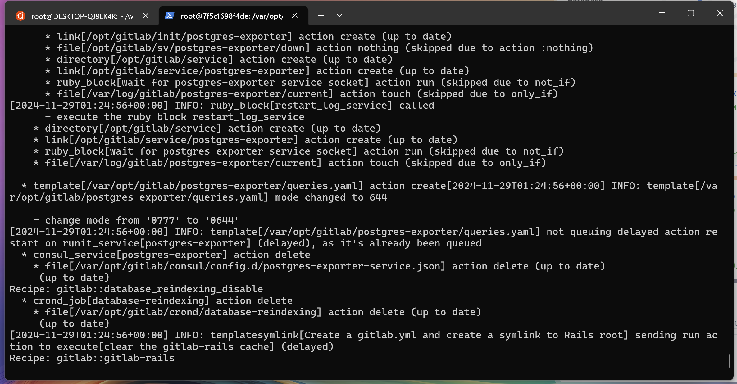

报错的原因是没权限,咱们可以无脑给权限,具体操作是当docker container运行到如下截图的步骤时:
直接在宿主机把你挂载给容器的目录给上777权限(假设为 ./gitlab):
chmod -R 777 ./gitlab
注意操作的时间点是在见到 Recipe: gitlab::gitlab-rails日志后,否则你修改的权限会被脚本改回去。
也是由于容器的启动脚本默认会把权限恢复,所以这种方法需要每次启动时手动改权限才能成功部署,说实话不太方便。

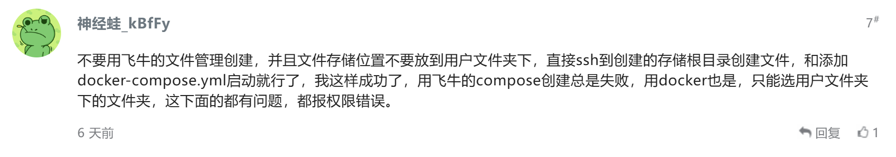

在第二位老哥的帖子中有个哥们提到了如下办法:

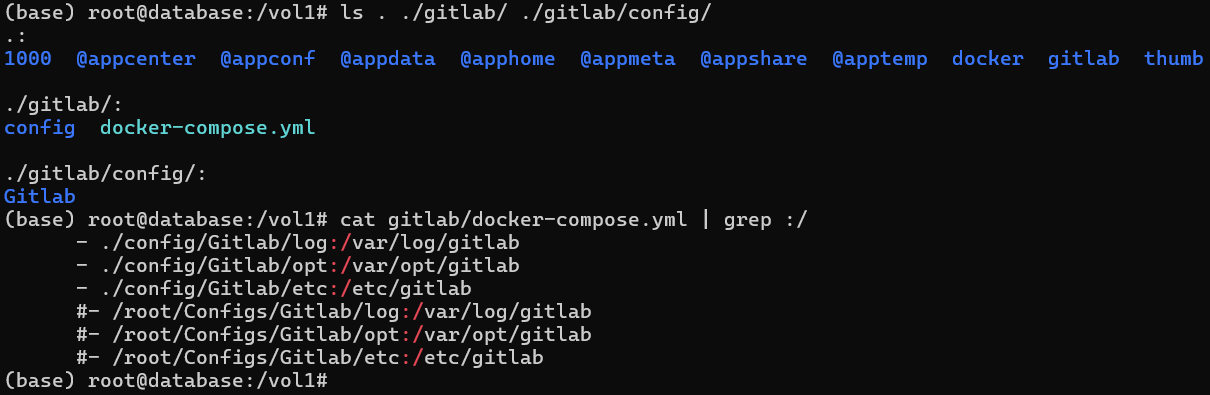

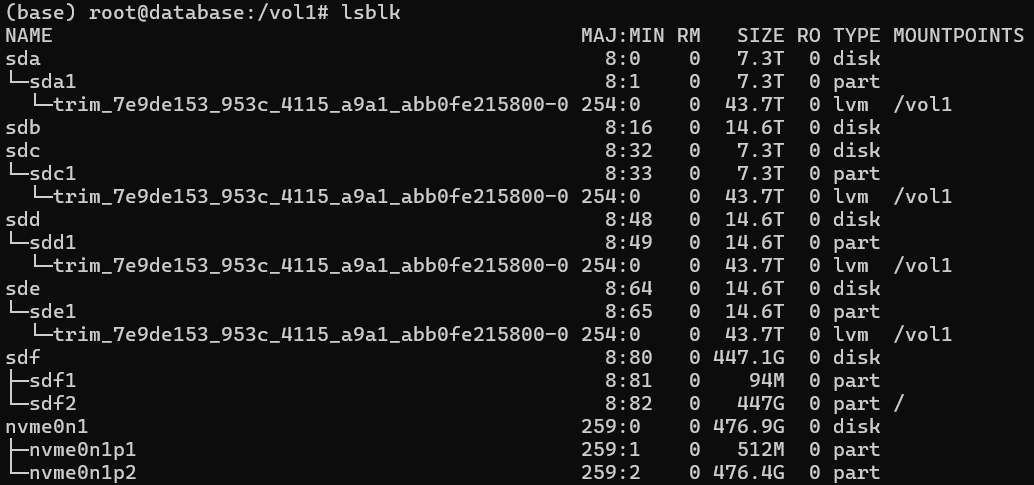

经本人测试确实好使,具体操作是通过 ssh登录后,进入root用户,找到存储空间对应的挂载点(下图中是 /vol1
然后在 /vol1目录下直接创建容器的挂载点(重点就是不要进入 /vol1/1000目录):
接着再通过 docker compose up -d启动服务即可顺利部署。

(base) root@database:/vol1/gitlab# cat docker-compose.yml
version: '3.8'
services:
  gitlab:
    image: gitlab/gitlab-ce:16.11.1-ce.0
    container_name: gitlab
    volumes:
      - ./config/Gitlab/log:/var/log/gitlab
      - ./config/Gitlab/opt:/var/opt/gitlab
      - ./config/Gitlab/etc:/etc/gitlab
    privileged: true
    ports:
      - "9922:22"
      - "9980:80"
      - "9950:5050"
    restart: unless-stopped
    logging:
      options:
        max-size: "50m"
        max-file: "2"
    entrypoint: >
      /bin/bash -c "update-permissions; /assets/wrapper"
