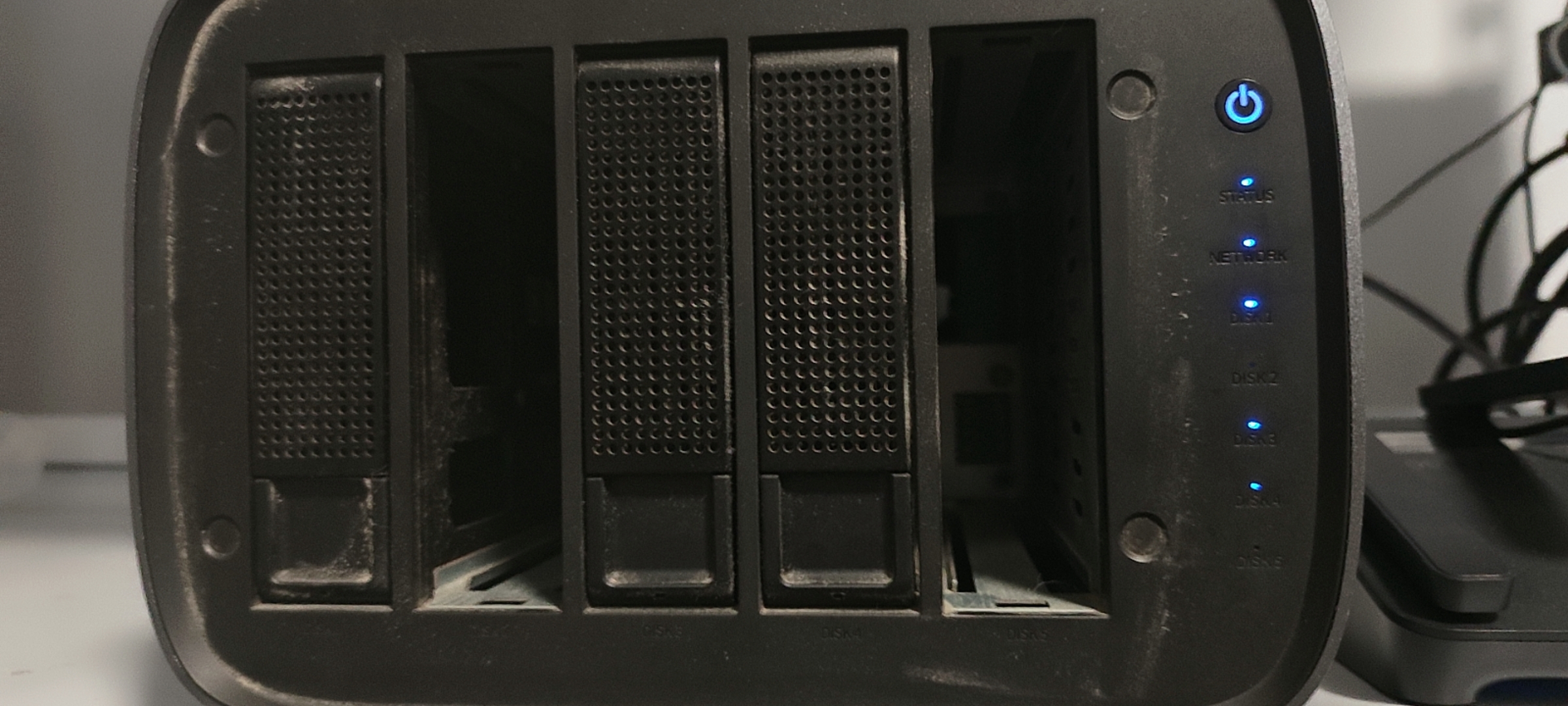

参考机器上装有 3 块 SATA 盘,分别位于盘位 1、3、4。应用运行后正好是
1、3、4 亮,2、5 灭。
修复后盘位 1、3、4 亮,2、5 灭
如果论坛编辑器不支持 Markdown 图片,可使用上面的图片地址手动插图。照片中
的电源、STATUS 和 NETWORK 灯不由本应用控制。
