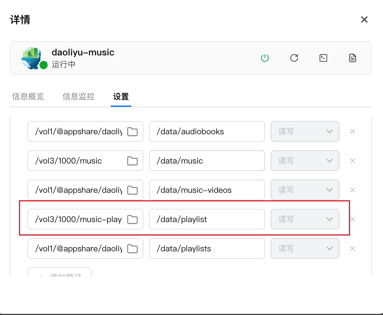

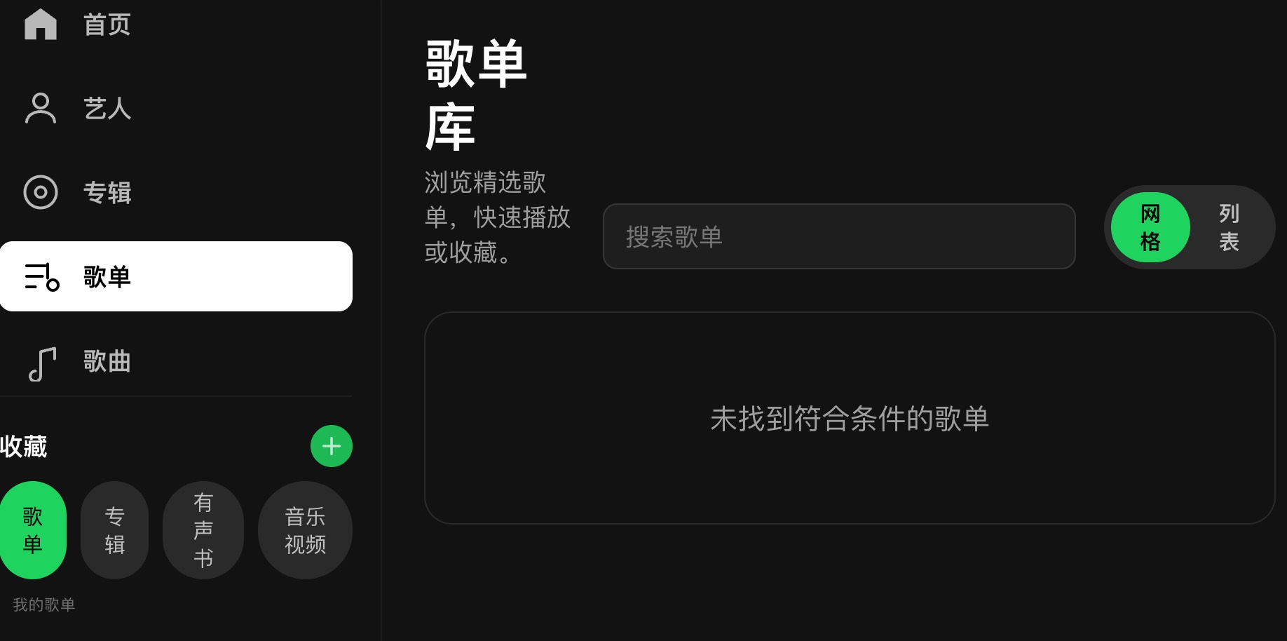

请问下【歌单】这个功能怎么用?我映射了目录,里面的歌曲也扫出来了,但还是显示没有歌单。(已经重建媒体库并做了全量扫描)
我的设置如下:

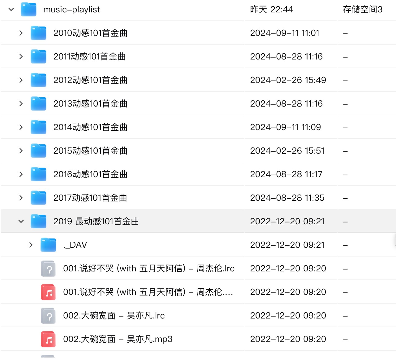

  1. 歌单放在music-playlist下面,每一个歌单一个目录,里面是歌曲,如下图:
  2. 然后在docker设置里面映射了目录
  3. 然后在后台添加了这个目录,之后扫描了一整晚
  4. 但还是显示没有歌单
  5. 已经是 共建用户
测试了一下在docker compose里面添加了目录,效果和在docker容器里添加是一样的,可以识别到playlist目录虾下面的歌曲,但是不能识别为playlist。 又把一个目录拷贝在默认路径下,歌单出现了。 不知道是飞牛docker  详情 回复

2026-2-24 19:27:38 楼主 显示全部楼层
humalu 发表于 2026-2-24 11:01
请问下【歌单】这个功能怎么用?我映射了目录,里面的歌曲也扫出来了,但还是显示没有歌单。(已经重建媒体 ...

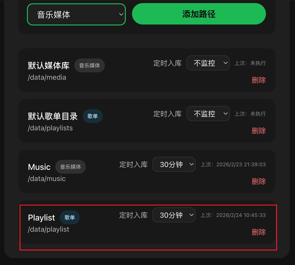

第一个误区,docker应用版本,不支持手动映射目录,如果手动添加目录需要使用docker compose部署,docker 版本受限于飞牛对docker版本应用的规范,应用重启或飞牛重启会导致模板重置,或者容器起不来,即使能用也支持不是很好建议你可以尝试小批量的歌单在默认路径下看是否生效
2026-2-25 14:34
2026-2-25 14:33

2026-2-25 14:33:45 显示全部楼层
汪仔饭 发表于 2026-2-24 19:27
第一个误区,docker应用版本,不支持手动映射目录,如果手动添加目录需要使用docker compose部署,docker ...
不知道是飞牛docker限制还是程序需要做一些调整。

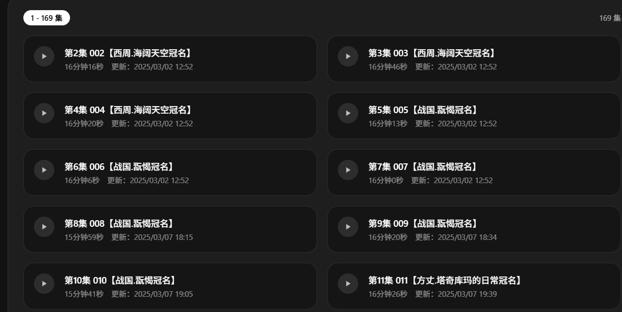

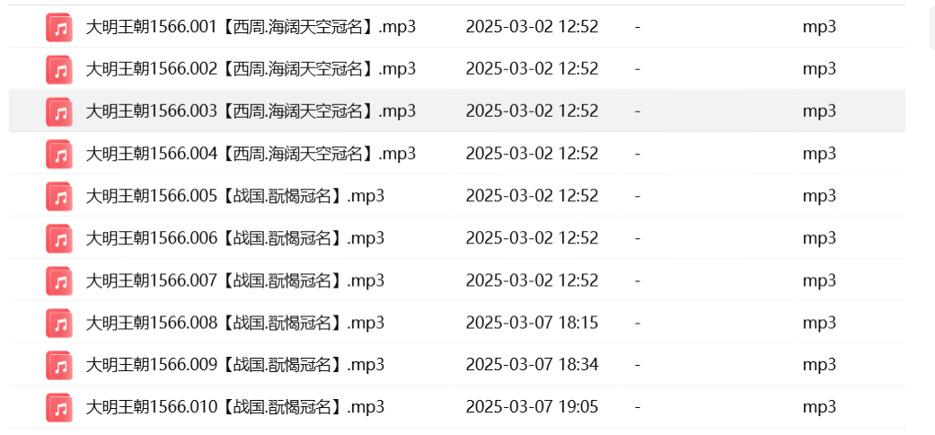

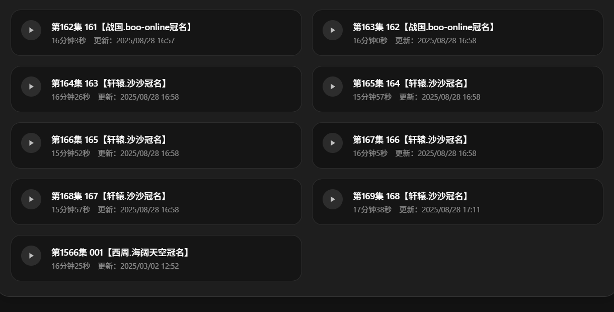

你好,道理鱼音乐很好用,但是在使用过程中我发现了一个有声小说排序的问题:
这是一个大明王朝1566的有声小说,可以看到播放列表是重002集开始的,而第一集跑到了最后面了,还被标称第1566集,而我的文件列表是“大明王朝1566.001;大明王朝1566.002;大明王朝1566.003...”这样排列的,我觉得几乎是一眼就可以看出第一集是大明王朝1566.001,而且表示集数的001...的前面都是相同的,对于把第一集错认为第1566集的问题我在这里反馈一下,希望让作者看到,可以解决这个问题。

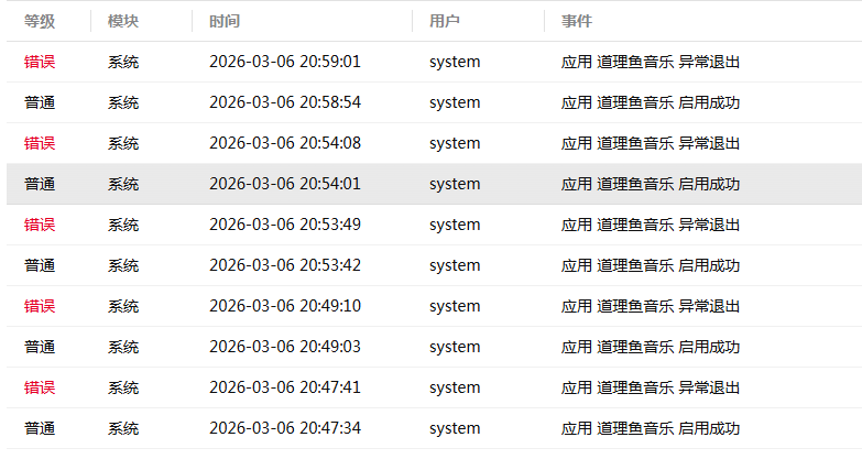

刚下载了应用版的0.2.5版本,但是一直无法启用,每次点击启用后又会自动关闭,反反复复,这是什么问题呢
我的也是,我刚下载了一下,还没解决  详情 回复
2026-3-11 11:37
2026-3-6 21:02:00 显示全部楼层
系统日志里提示异常退出

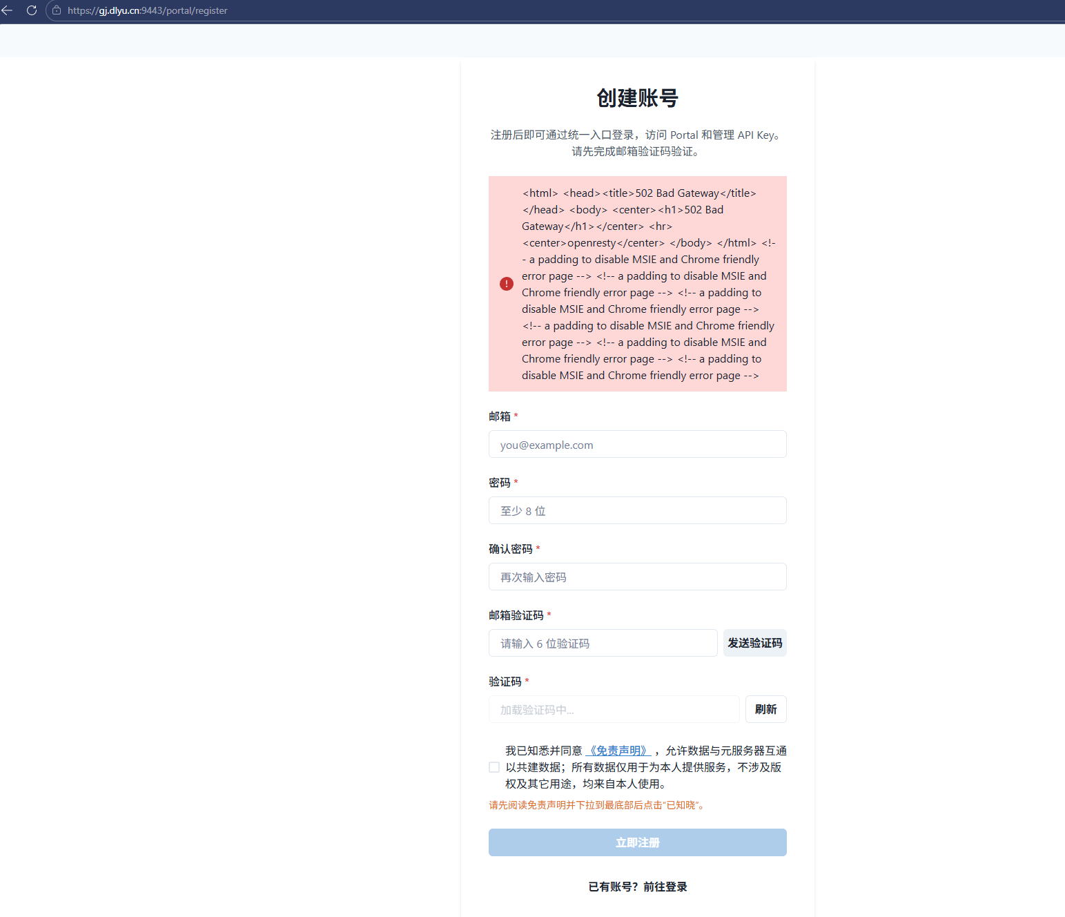

https://gj.dlyu.cn:9443/
共建元数据 登陆不进去啊 一直转圈

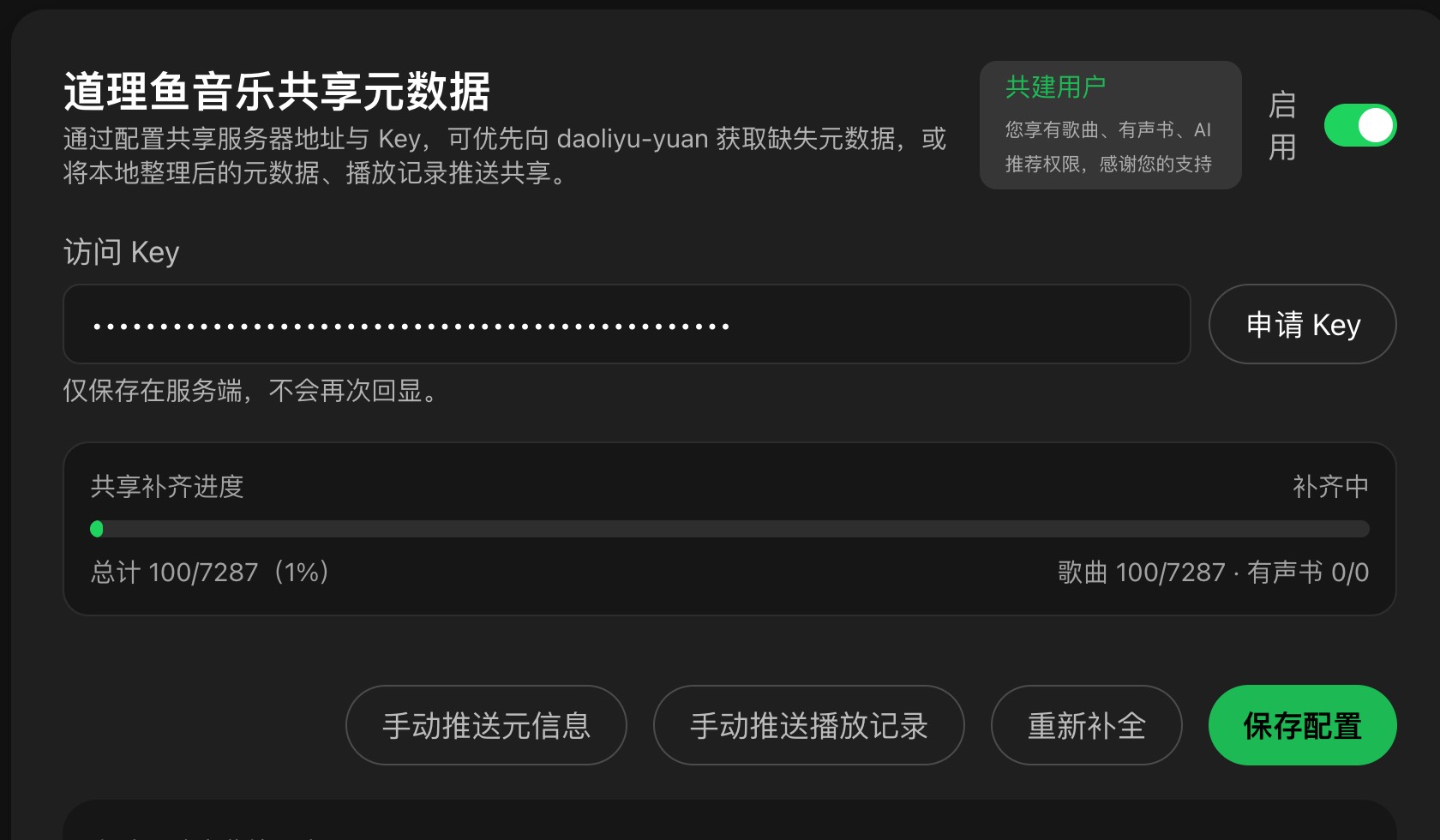

请问yuan key 是怎么获取的

怎么申请 Key啊,本地上传音乐文件扫描不出音乐文件啊??????

2026-3-13 13:05:45 显示全部楼层
image.png怎么注册不了

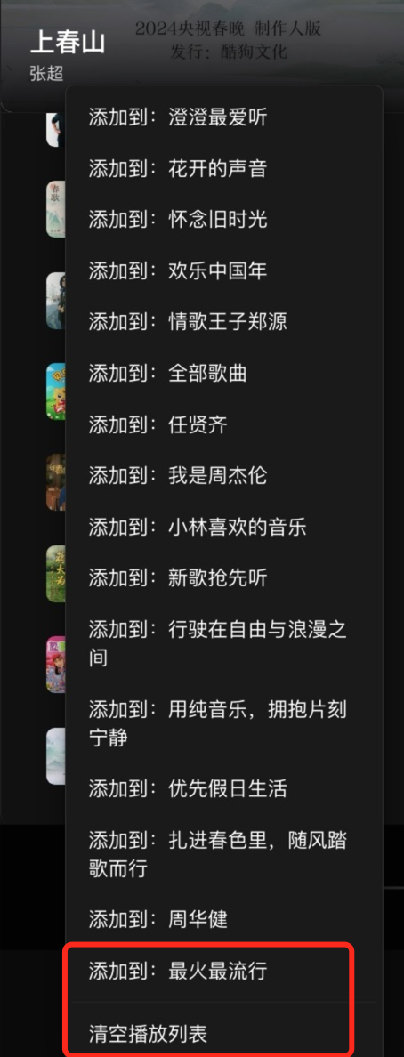

歌单太多时,无法点击清空播放列表

元数据获取key注册不了账号,登录不了,也刮削不了。cry
