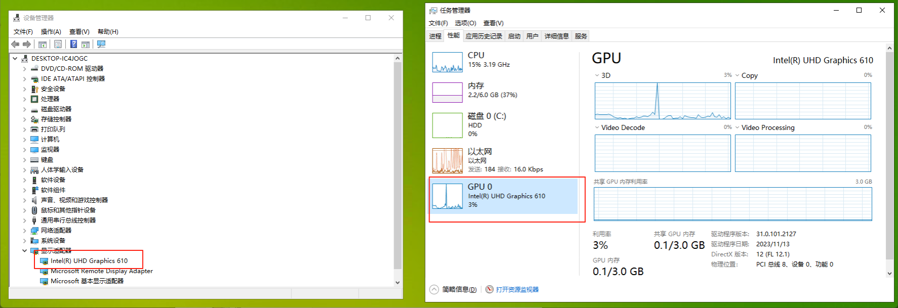

大佬们,为什么我的编辑虚拟机xml输出的内容不一样?无法继续下一步

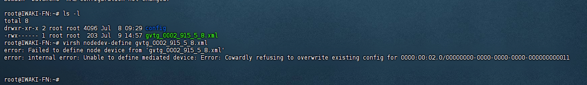

2025-4-5 16:50:14 显示全部楼层
root@NUC6i3-NAS:/tmp# virsh nodedev-define gvtg_0002_915_5_8.xml
错误: 定义 'gvtg_0002_915_5_8.xml' 中的节点设备失败
错误: 内部错误:无法定义中介设备:Error: Cowardly refusing to overwrite existing config for 0000:00:02.0/00000000-0000-0000-0000-000000000011
我到这一步就报错了,机器时6代i3,楼主有什么建议

2025-4-6 23:15:54 显示全部楼层
提示这个   root@FnOS:~# virsh nodedev-define gvtg_0002_915_5_8.xml error: Failed to define node device from 'gvtg_0002_915_5_8.xml' error: internal error: Unable to define mediated device: Error: Cowardly refusing to overwrite existing config for 0000:00:02.0/00000000-0000-0000-0000-000000000011
已经搞定了,原因是傻傻的忘了改UUID  详情 回复
2025-4-7 23:59

2025-4-7 23:58:19 显示全部楼层
czynas 发表于 2025-2-24 09:29
找到原因了,7代以后的CPU不支持intel gvt-g
支持的,你的UUID忘了改
2025-4-7 23:59:02 显示全部楼层
迷糊Di路痴 发表于 2025-4-6 23:15
提示这个   root@FnOS:~# virsh nodedev-define gvtg_0002_915_5_8.xml error: Failed to define node devi ...
已经搞定了,原因是傻傻的忘了改UUID

我的也显示这个,怎么也开不成功,大佬求教。
2025-4-15 13:49:42 显示全部楼层
由于 Windows 无法加载这个设备所需的驱动程序,导致这个设备工作异常。 (代码 31)
尝试启动的驱动程序与 POSTed 显示适配器的驱动程序不同。
我的安装成功后提示这个。。。无法启用
好了。安装完成了。win自动下载的驱动问题,手动下载驱动更新一下就好了  详情 回复
2025-4-15 14:02
2025-4-15 14:02:05 显示全部楼层
尝试启动的驱动程序与 P ...

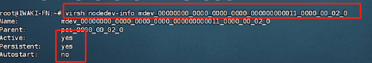

death4444 发表于 2025-2-19 21:35
在启动脚本 /etc/rc.local 里加了
virsh nodedev-start mdev_00000000_0000_0000_0000_000000000011_0000_0 ...
怎么加可以具体点吗?我也是重启飞牛就开不了虚拟机
终端里切root,执行 1,确保/etc/rc.local有可执行权限: sudo chmod +x /etc/rc.local 2,检查rc-local.service是否已正确启用: systemctl status rc-local.service 3,编辑/etc/rc.local: nano /etc/rc.local  详情 回复

2025-5-28 22:22:34 显示全部楼层
终端里切root,执行
1,编辑/etc/rc.local:
nano /etc/rc.local
将 virsh nodedev-start mdev_00000000_0000_0000_0000_000000000011_0000_00_02_0 粘进去,如果想要延时启动,前面加个sleep:
sleep 5
2,确保/etc/rc.local有可执行权限:
3,检查rc-local.service是否已正确启用:
4,保存,重启飞牛
如果这个不行,看看我在评论区发的另一个设置办法

2025-5-28 23:08:53 显示全部楼层
以大佬mdev_00000000_0000_0000_0000_000000000011_0000_00_02_0为例,创建飞牛开机自启动飞牛GVT-g虚拟显卡服务的具体操作步骤:
1,终端切root,终端切root,终端切root
2,编写systemd服务单元,创建mdev的自启动服务
sudo nano /etc/systemd/system/mdev-start.service
3,将下列代码复制粘贴,保存:
[Unit]
Description=Activate Intel GVT-g Device
After=libvirtd.service
[Service]
Type=oneshot
ExecStart=/usr/bin/virsh nodedev-start mdev_00000000_0000_0000_0000_000000000011_0000_00_02_0
[Install]
WantedBy=multi-user.target
4,启用服务并验证‌,重载systemd配置:
sudo systemctl daemon-reload
5,开启mdev-start.service的开机自启动服务
sudo systemctl enable --now mdev-start.service
6,检查服务状态:
systemctl status mdev-start.service
7,重启物理机,看看效果吧~
PS:这一切的前提是,你已经搞定了GVT-g在虚拟机中的调用,虚拟机已经成功显示核显,并且只是卡在重启物理机后虚拟机无法启动的状态。
如果连核显都不能添加到虚拟机并成功显示,那你要先解决这个问题,最后才能考虑重启自启动的问题。。。

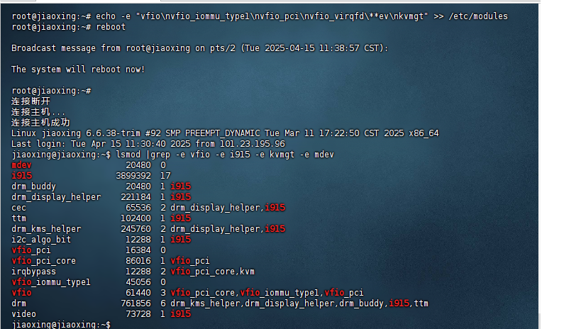

吴浩x 发表于 2025-3-13 00:50
/etc/modules 写入配置 echo -e "vfio\nvfio_iommu_type1\nvfio_pci\nvfio_virqfd\**ev\nkvmgt" >> /etc/mo ...
别提了,远程配置的,没注意,直接复制运行,重启后现在开不了机了,还得等晚上回到家插显示器恢复
这两个 "**" 是啥呀,请教一下  详情 回复
2025-9-11 09:10

我运行virsh nodedev-define gvtg_0002_915_5_8.xml提示错误是什么原因?

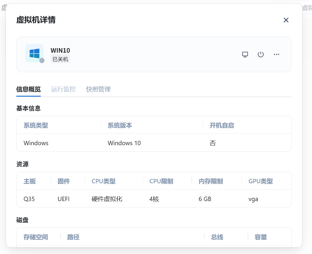

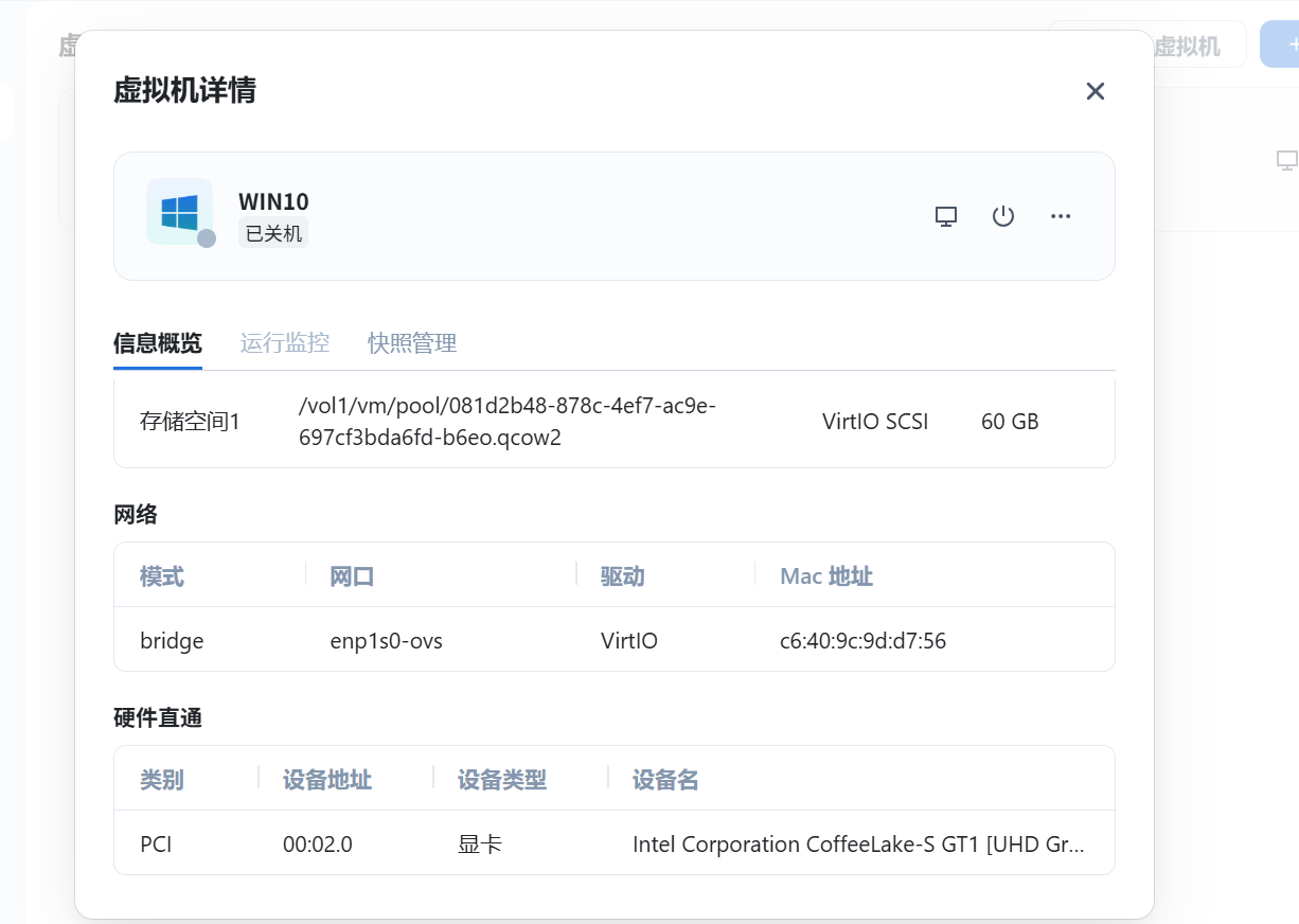

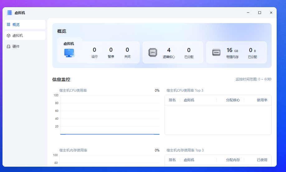

2025-7-9 20:57:08 显示全部楼层

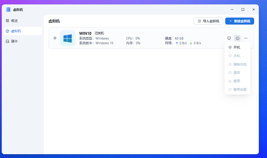

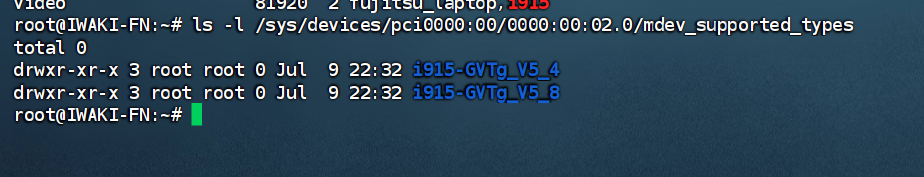

按楼主一轮操作后,虚拟机点开机没反应
点概览虚拟机全变0了,重启nas又出来了,但是开显卡直通,一点开机,虚拟机又丢失了;除非把显卡直通关了就能进去虚拟机win10,请大神教教是什么问题,折腾了一天了
没有日志,也没有虚拟机配置文件 算命都得有生辰八字,这种问题我建议你准备一下详细信息再丢上来  详情 回复
2025-7-9 22:06
218
475
社区共建团荣誉勋章飞牛百度网盘玩家fnOS1.0上线纪念勋章EVO2产品纪念AMD适配纪念勋章
2025-7-9 22:06:37 楼主 显示全部楼层
lee18h 发表于 2025-7-9 20:57
按楼主一轮操作后,虚拟机点开机没反应
没有日志,也没有虚拟机配置文件

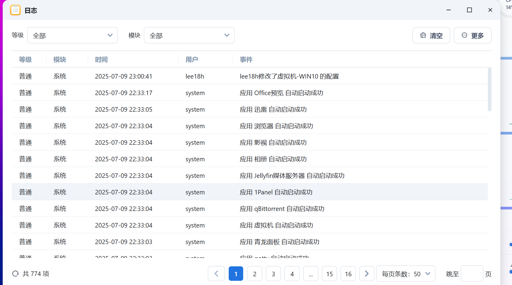

2025-7-9 23:08:58 显示全部楼层
不好意思,我是小白;你说是这个日志吗?我现在截图的是开了核显直通丢失虚拟机后的日志,但看不到什么问题啊
另外我的设置文件也截图一下给你看看
2025-7-9 23:16:12 显示全部楼层
你不需要在飞牛那个web端虚拟机直通核显啊,你都直通了还怎么gvtg  详情 回复
2025-7-10 01:02

2025-7-10 01:02:30 楼主 显示全部楼层
原来是这样,我成功了,这一点你应该在教程说明一下,不然不懂原理的,就以为 还是要把显卡直通给虚拟机win。  详情 回复
2025-7-10 09:53
2025-7-10 09:53:13 显示全部楼层

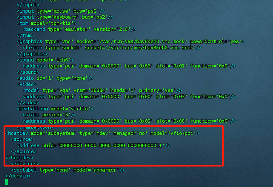

我也有类似情况,核显UHD630,在首次更改libvirt时,把如下内容加入到了win11的虚拟机,
root@fnOS-device:~# virsh edit konu9fau
    <hostdev mode='subsystem' type='mdev' managed='no' model='vfio-pci'>
      <source>
      <address uuid='2df97709-7f76-4ebc-80d0-6359c8bf0d51'/>
      </source>
    </hostdev>
而且首次进入win11是在控制台里进入的,登录后显卡能在device mananger里看到,驱动也自动安装了。显示器设置能看到两个设备(1个是UHD630,1个是虚拟的),物理显示器没有Windows画面。
    <hostdev mode='subsystem' type='mdev' managed='no' model='vfio-pci' display='off'>
      <source>
      </source>
      <address type='pci' domain='0x0000' bus='0x09' slot='0x00' function='0x0'/>
    </hostdev>
重启飞牛和虚拟机后,控制台进入虚拟机win11会卡在windows启动画面,只能用远程桌面(用的是Microsoft Remote Desktop),用vlc随便播放一个视频,几秒之后飞牛崩溃,必须硬启动。检查了虚拟机配置 (virsh edit konu9fau)发现hostdev多了一些内容,即使手动删除多出来的内容,保存退出后再编辑依然存在。

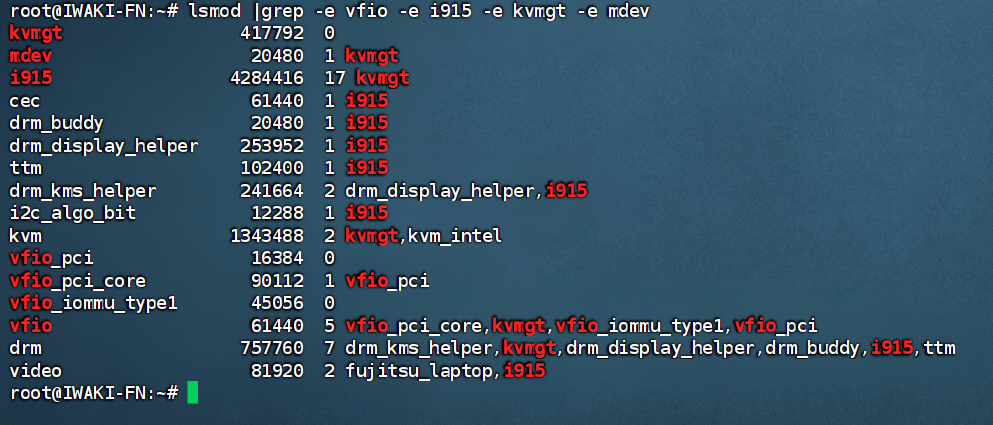

大佬,我在执行lsmod |grep -e vfio -e i915 -e kvmgt -e mdev命令,现实的只有vfio相关的信息,是缺少了什么吗?这个能怎么解决呢
缺了点模块没加载,用命令尝试解决  详情 回复
2025-8-31 18:58

2025-8-31 18:58:37 楼主 显示全部楼层
可乐拉环 发表于 2025-8-31 16:20
大佬,我在执行lsmod |grep -e vfio -e i915 -e kvmgt -e mdev命令,现实的只有vfio相关的信息,是缺少了什 ...
缺了点模块没加载,用命令尝试解决

别提了,远程配置的,没注意,直接复制运行,重启后现在开不了机了,还得等晚上回到家插显示器恢复 ...
这两个 "**"   是啥呀,请教一下
问题分析 语法错误 (\**ev): 命令中的 \**ev 是一个明显的笔误或复制粘贴错误。它试图转义星号 *,但语法完全错误。 正确的内核模块名应该是 kvm 或者与事件相关的 evdev,但 **ev 不是有效的模块名。 这个错误会导  详情 回复
2025-9-11 15:52
2025-9-11 15:52:32 显示全部楼层
海风X 发表于 2025-9-11 09:10
这两个 "**"   是啥呀,请教一下
问题分析
语法错误 (\**ev):
这个错误会导致 /etc/modules 文件中写入一个无效的、乱码的行,虽然系统启动时会忽略无法加载的模块,但这是一种非常不专业的操作。
我也懵B了,去问了AI,得到这个答案。这个**ev是不是mdev呢?有大佬回答一下吗?
结论
你的推测非常正确!\**ev 极大概率是 \mdev 的显示或转义错误。
但是,即使如此,我们仍然不需要在 /etc/modules 中添加 mdev。
正确的模块列表
你应该在 /etc/modules 中添加的是:
# Intel GVT-g and VFIO modules
vfio
vfio_iommu_type1
vfio_pci
kvmgt
你的分析很到位,\**ev 很可能是 mdev 的笔误,但我们不需要手动加载它,专注于 vfio, vfio_iommu_type1, vfio_pci, kvmgt 这四个关键模块即可。
