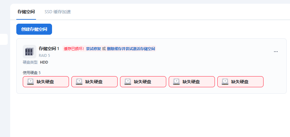

2025-9-24 12:33:29 显示全部楼层
企业微信截图_17586826573386.png大佬们 我这个怎么解决啊
有缓存的

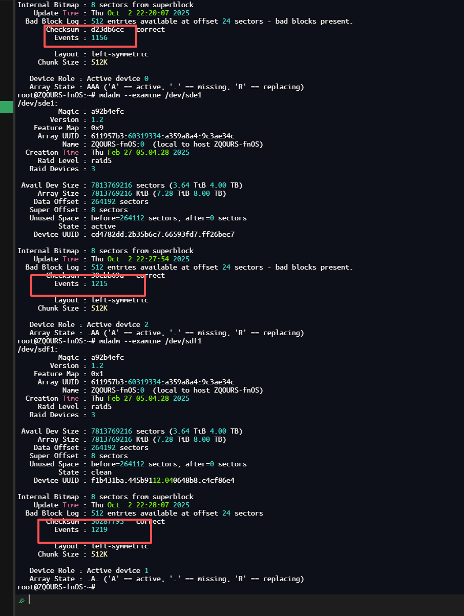

77f97b4ce29df5b32acea026362ce30b.png三块盘的都不一样 还有救吗。。

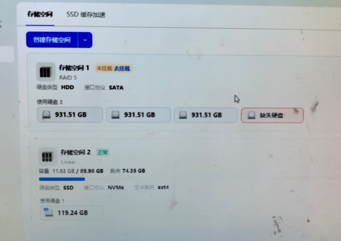

小白一枚,linux不会,raid5存储空间已移除。硬盘新买的希捷8TB酷狼盘,升级后出现一次空间已移除,重启好了,第二次后重启,关机--开机,关机--硬盘拔插--开机,都不行
硬盘可以看得到,状态“未使用”

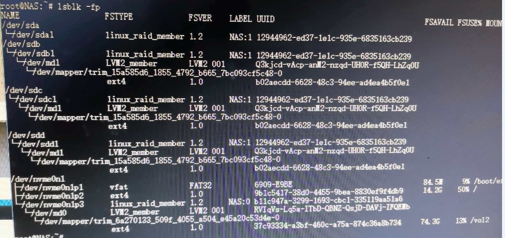

求指导,我在飞牛739群 杨阳  详情 回复
2026-4-9 08:51
2026-4-9 08:51:44 显示全部楼层
求指导,我在飞牛739群 杨阳

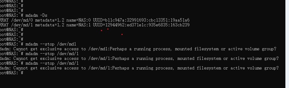

Han_G5u7L 发表于 2025-4-24 20:39
mdadm: Cannot get exclusive access to /dev/md0erhaps a running process, mounted filesystem or active ...
我的也是这样
