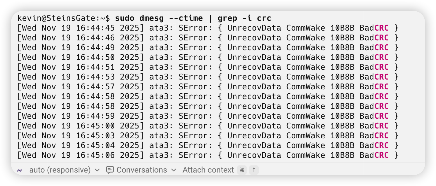

2025/11 月购买的 AMD 版主机,4块红盘,没有出现断 电情况,但是内核crc错误一直存在:
我也有这个问题,而且功耗一高就断 电,功耗可以通过自己换电源解决,这个有办法吗?  详情 回复
2025-12-5 09:54
2025-12-5 09:57:56 显示全部楼层
一样的sdc-SMART的UltraDMA CRC错误,一样的功耗一高直接关机,也没法远程开机,现在在国外很绝望,这个还有办法修复吗,买了很久了也没法退换了。

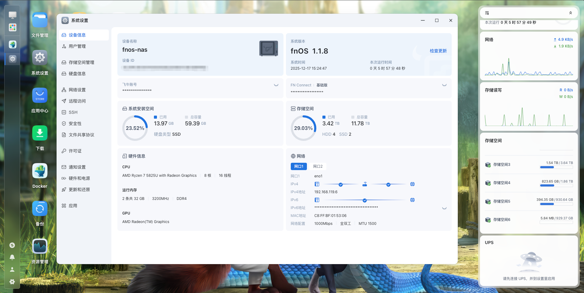

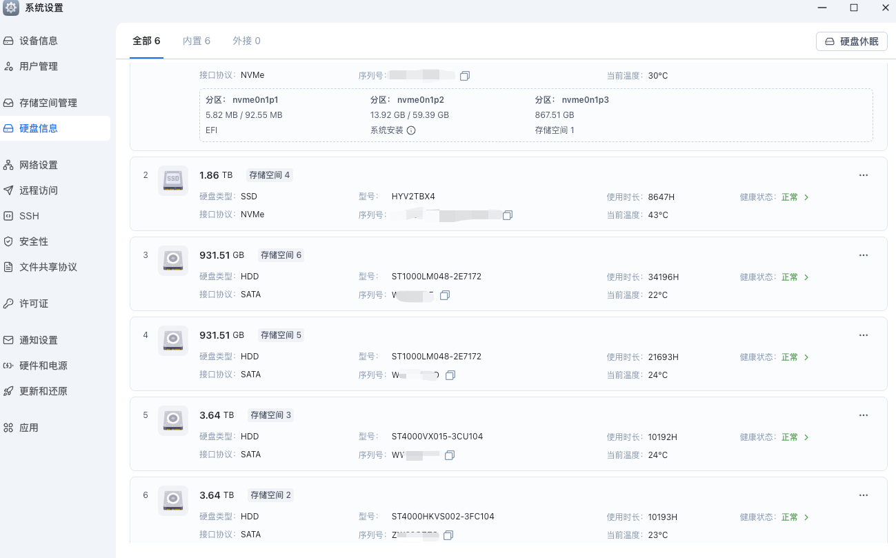

我也是这款,没什么问题呀,我从去年十月份到目前最新的内测系统都没掉过盘,就是xiaoya 跑爬虫cpu温度有点高
我刚买了这个NAS,想请教几个问题: 1. 在使用正常的情况下,硬盘出现CRC错误计数了吗?就是SMART中的C7,我两块6000小时的硬盘的原始值都是0。 2. 你使用的是随机带的电源,还是自己更换的电源呀? 另外我看你使用  详情 回复
2025-12-17 22:22

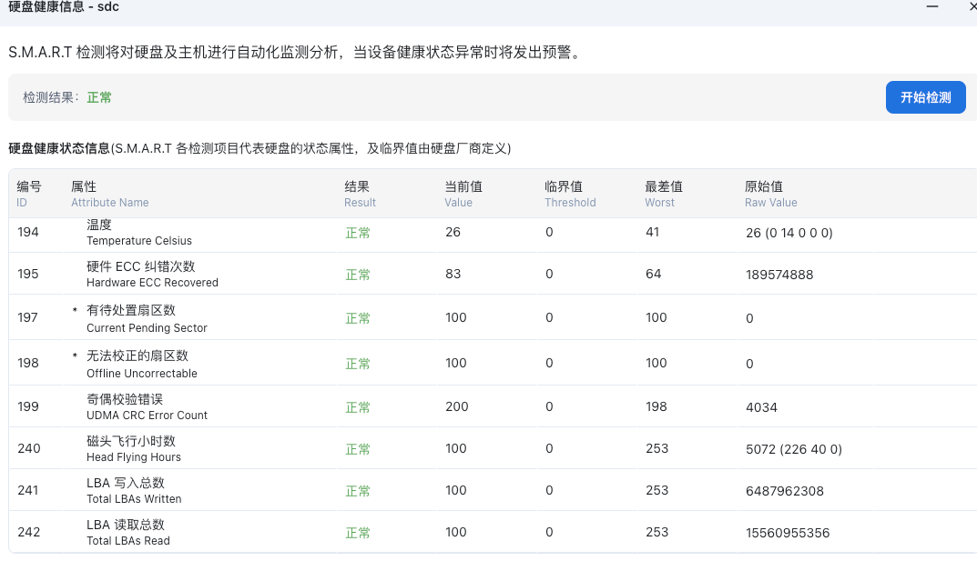

我刚买了这个NAS,想请教几个问题:
另外我看你使用的好像是3个2T的机械硬盘,1个4T的机械硬盘,和两个1T的固态。他们出问题的硬盘好像都是大容量硬盘,10T以上的那种。卖家提示这种大硬盘启动电流是2.6A,4个盘同时启动的话就是125W了。如果没设置好的话,同时唤醒4个硬盘,感觉出问题也挺正常的。如果算上CPU主板内存固态的功耗,得再加上30W,180W的电源可能才勉强够他们用。
我的是自带电源,两块ssd 系统1t、另一块2t,自上而下1、2都是4t盘,3和4是我最近从笔记本上拆下的1t小盘;第二块4t盘crc 原始值4034,其他盘都是0。 耗电也是比较低的,小米插座上包含了nas和路由器一些小设备,一  详情 回复

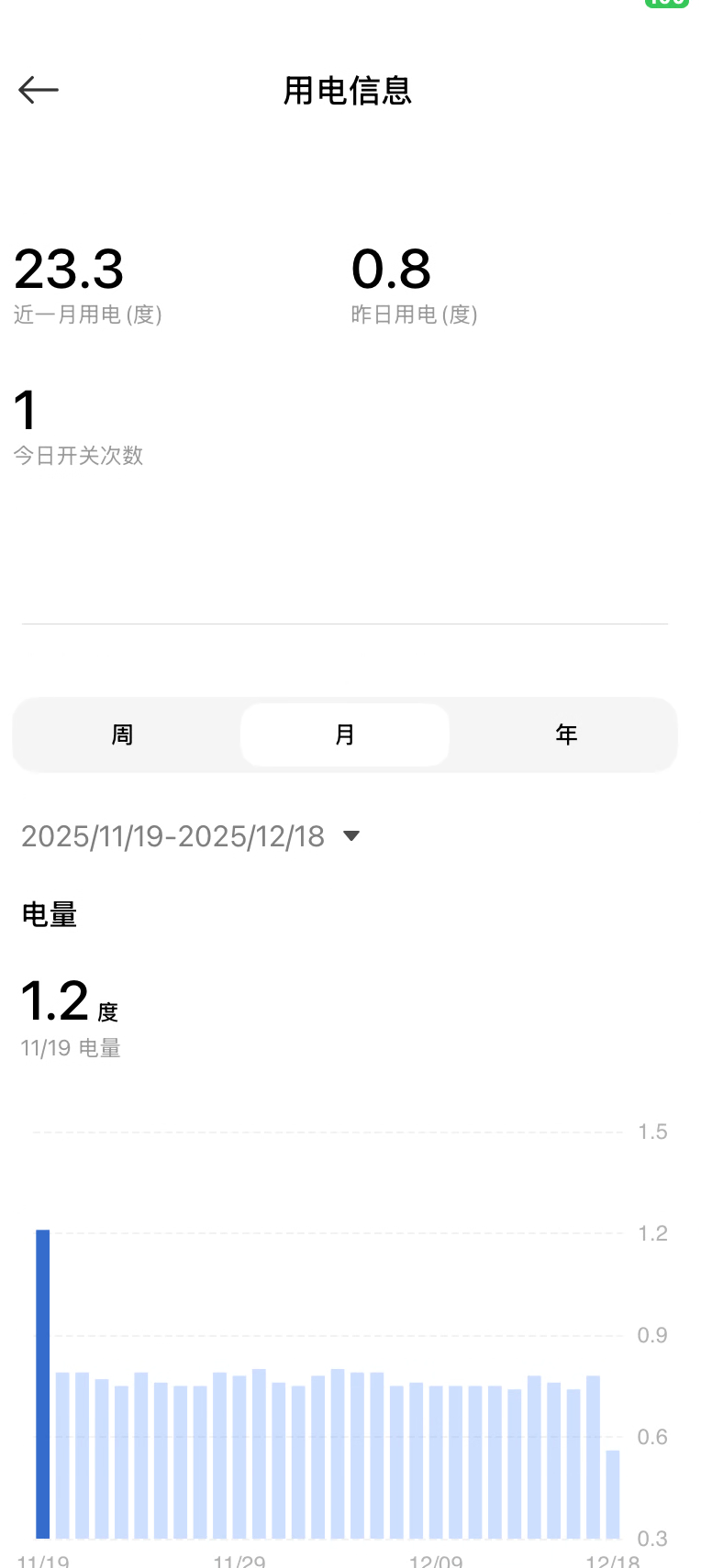

耗电也是比较低的,小米插座上包含了nas和路由器一些小设备,一天大约1度电左右。
感谢! 看样子CRC的问题依然存在,**以后我测一下。我猜测可能是第二个硬盘位的供电有点问题,启动电流不够的话好像容易出现CRC错误,现在还不能确定。  详情 回复

涨涨涨 发表于 2025-12-18 18:29
我的是自带电源,两块ssd 系统1t、另一块2t,自上而下1、2都是4t盘,3和4是我最近从笔记本上拆下的1t小盘 ...
感谢!
可能是我的最后两块盘不是3.5寸的,供电不是很大,回头买两个大点的插上再看看  详情 回复

WindnBike 发表于 2025-12-18 18:55
感谢!
看样子CRC的问题依然存在,**以后我测一下。我猜测可能是第二个硬盘位的供电有点问题,启动电流不 ...
我只挂了2块大硬盘,1个16T HC550,1个10T HC510,第2盘位装的是S3520固态硬盘。 安装飞牛后S3520出现1个重分配扇区数,CRC错误计数4,未分配扇区数2。 CRC错误应该和供电没关系,感觉是WTR Pro 5820U背板设计问题,  详情 回复

涨涨涨 发表于 2025-12-19 09:25
可能是我的最后两块盘不是3.5寸的,供电不是很大,回头买两个大点的插上再看看 ...
CRC错误应该和供电没关系,感觉是WTR Pro 5820U背板设计问题,插上大硬盘就会导致第2盘位出错。
频繁读写自上而下的第二块盘CRC的值确实会涨,甘  详情 回复
2025-12-30 09:54
