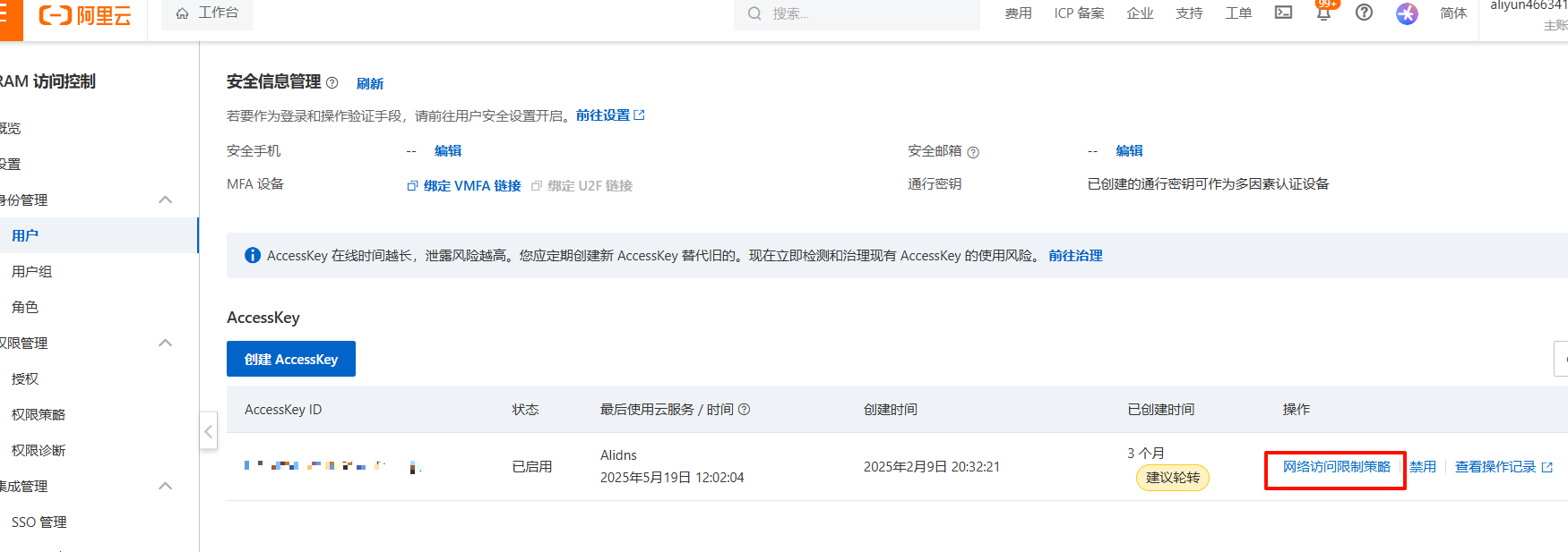

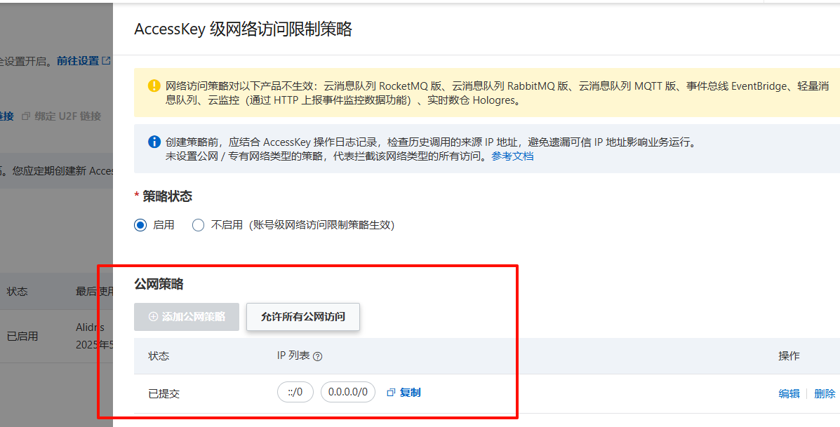

[quote][size=2][url=forum.php?mod=redirect&goto=findpost&pid=7742&ptid=1974][color=#999999]lhtai 发表于 2024-10-12 09:33[/color][/url][/size] 补充一点,电信光猫可以尝试在ip地址后面加端口8080,然后就用光猫后面写的账号密码登录,这个页面可能不是 ...[/quote]
DDNS测试连接失败的,可以试一下调整accessKey的网络访问限制策略
