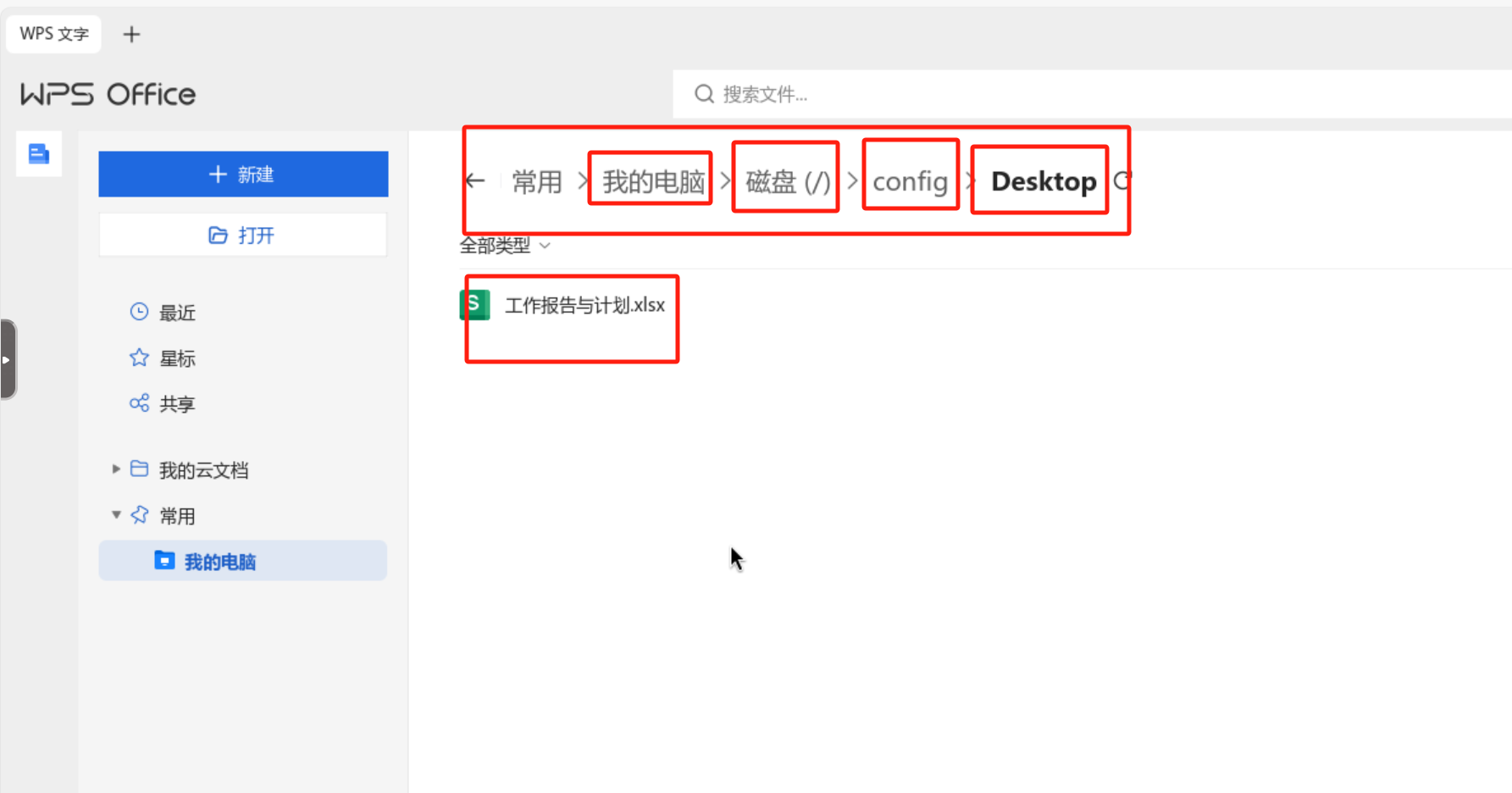

- ./Desktop:/config/Desktop # 映射宿主机路径到容器内的桌面文件夹,方便直接编辑。
请问一下大佬,我这句代码改为了:
  • /vol1/1000/docker/251023wps-office/Desktop:/config/Desktop # 映射宿主机路径到容器内的桌面文件夹,方便直接编辑。
    跟我宿主机挂载的位置不一样。请问是不是我设置错误
6223
2025-10-23 21:35:51 楼主 显示全部楼层
请问一下大佬,我 ...
找到你宿主机的文件夹,右键详细信息复制原始路径,然后粘贴到冒号前面。
我发现按照你的配置不改,就可以。  详情 回复

2025-10-23 21:43:36 显示全部楼层
玉尺书生 发表于 2025-10-23 21:35
找到你宿主机的文件夹,右键详细信息复制原始路径,然后粘贴到冒号前面。 ...
我发现按照你的配置不改,就可以。
81

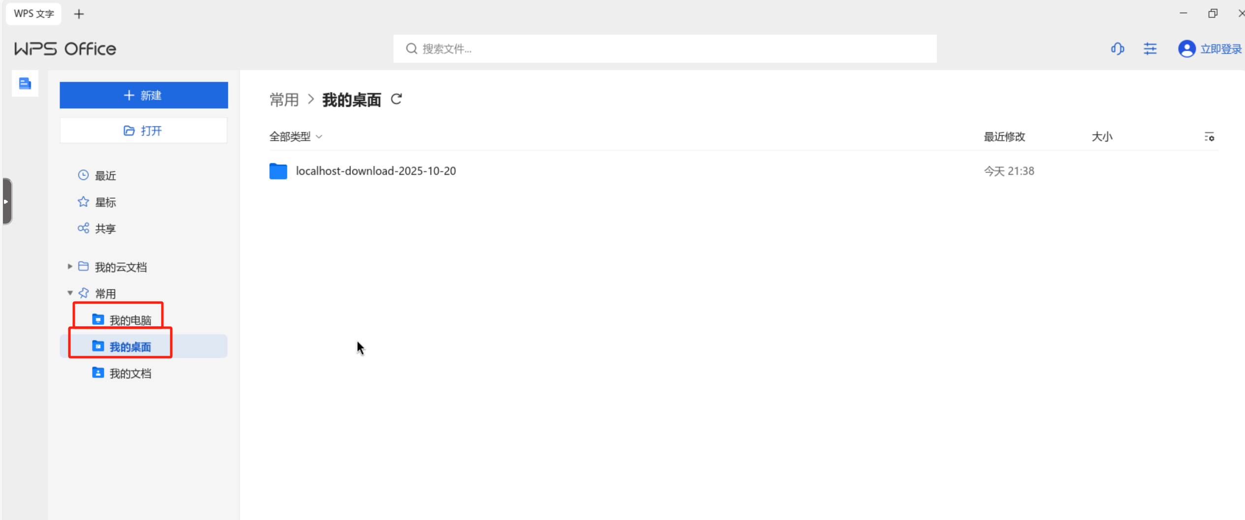

2025-10-23 21:45:15 显示全部楼层
不改的话,多一个我的桌面
81
2025-10-23 21:50:57 显示全部楼层
所以我搞清楚这个 我的桌面怎么映射的。
6223
2025-10-23 21:53:06 楼主 显示全部楼层
哥白尼-sam 发表于 2025-10-23 21:50
所以我搞清楚这个  我的桌面怎么映射的。
冒号后面的不动,前面的改成你实际路径就好了。

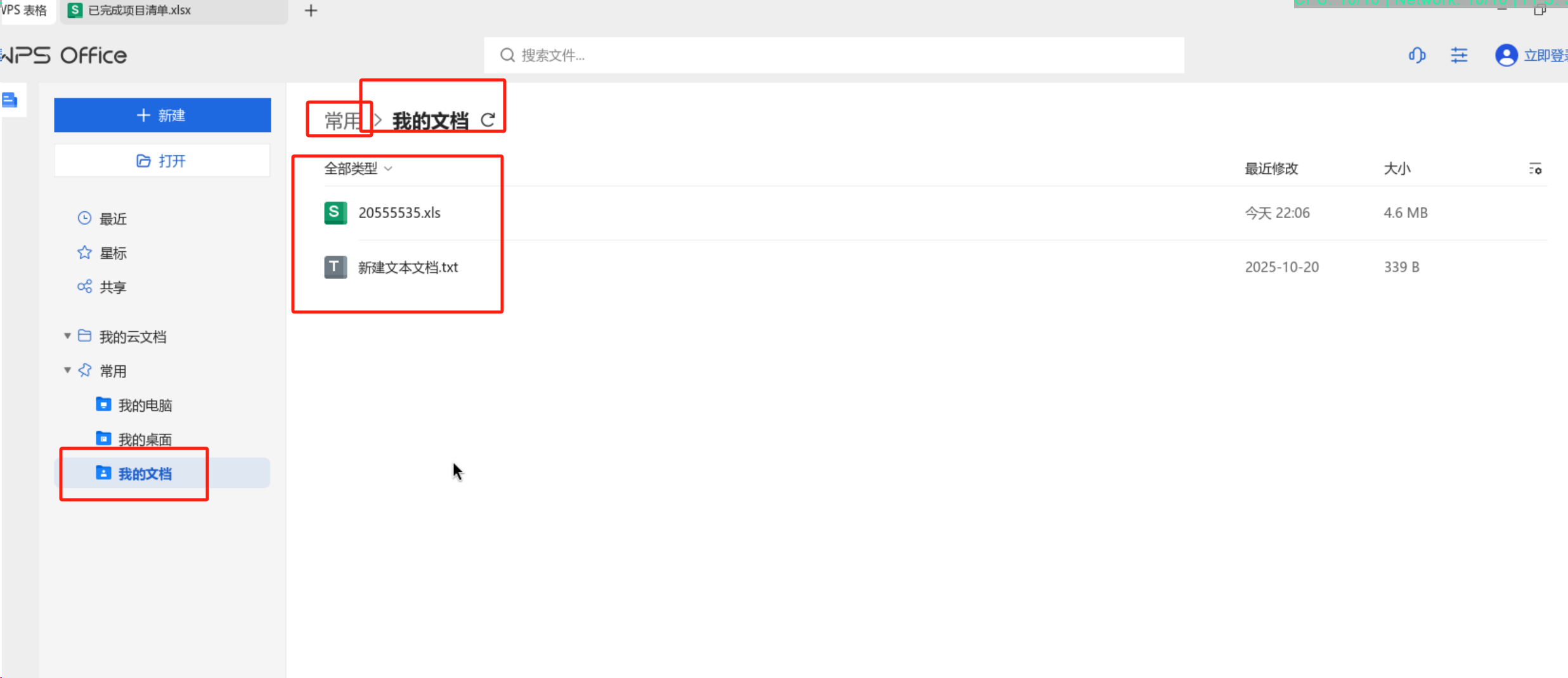

2025-10-23 22:13:08 显示全部楼层
还可以把我的文档映射出来
81
2025-10-23 22:14:38 显示全部楼层
这样就挺有意思的
