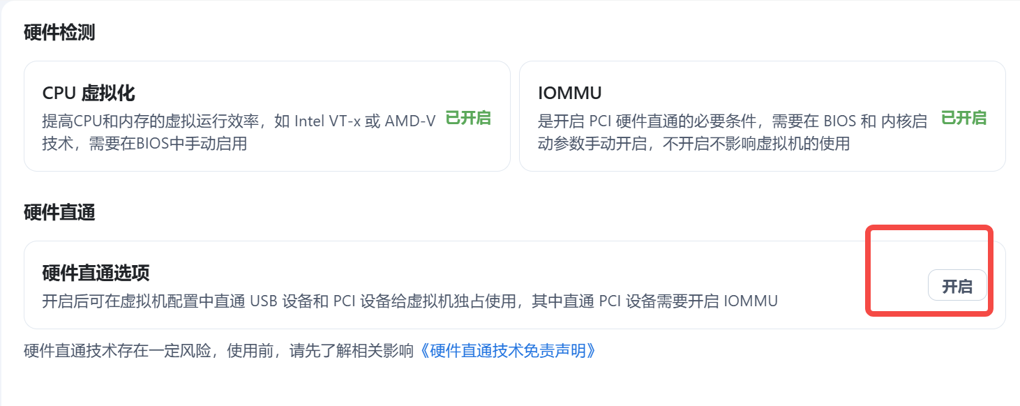

已搞定,不能先开启下面的硬件直通选项,
先开了下面的选项,然后immou一直不成功,后续怎么处理  详情 回复

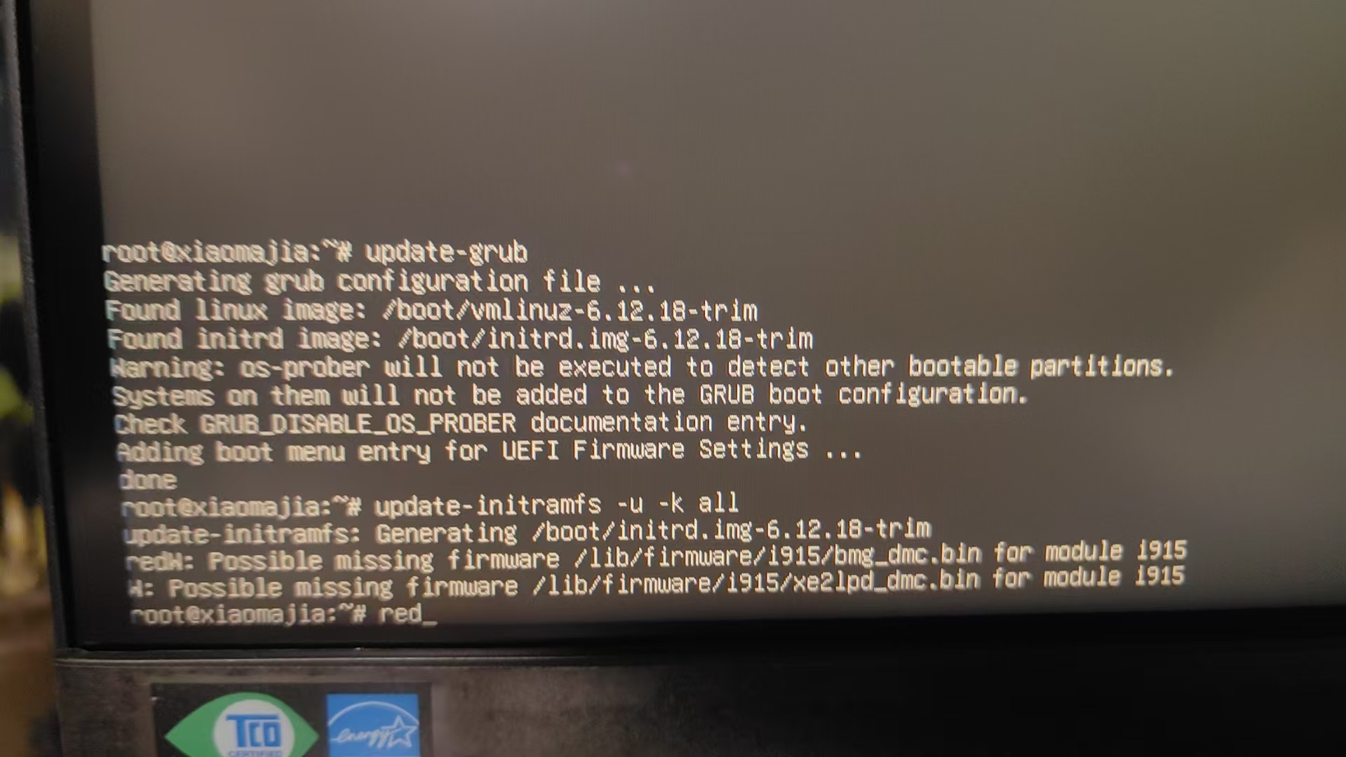

运行 update-grub后有一个warning
root@AkimioNAS:~# update-grub
Generating grub configuration file ...
Found linux image: /boot/vmlinuz-6.12.18-trim
Found initrd image: /boot/initrd.img-6.12.18-trim
Warning: os-prober will not be executed to detect other bootable partitions.
Systems on them will not be added to the GRUB boot configuration.
Check GRUB_DISABLE_OS_PROBER documentation entry.
Adding boot menu entry for UEFI Firmware Settings ...
done
后续执行 update-grub && update-initramfs -u -k all && reboot后进入webui发现IOMMU仍为开启

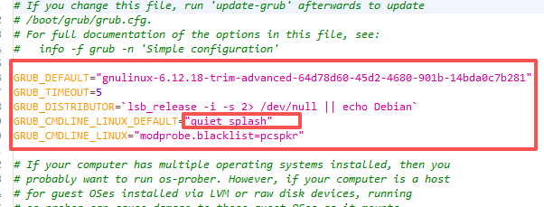

2025-10-31 09:46:23 显示全部楼层
我的原参数是GRUB_CMDLINE_LINUX_DEFAULT="quiet splash"改成GRUB_CMDLINE_LINUX_DEFAULT="quiet splash intel_iommu=on iommu=pt"后,再设置虚拟机直通设置成功,主机CPU是intel j4025,核显UHD 600,虚拟机安装的是Win10,安装特定版本的intel核显驱动可以驱动正常。
但是现在有一个严重问题,每次使用完虚拟机Win10系统并关闭后,飞牛NAS就无法正常重启和关机,这是怎么回事?重启和关机过程之后,Ping不通,但主机电源灯一直亮,没有真正关机,只能强制关机。不过,只要开机进飞牛NAS系统,不要运行虚拟机及使用里面的Win10系统,飞牛NAS系统重启和关机一切正常。请问这有办法解决吗?

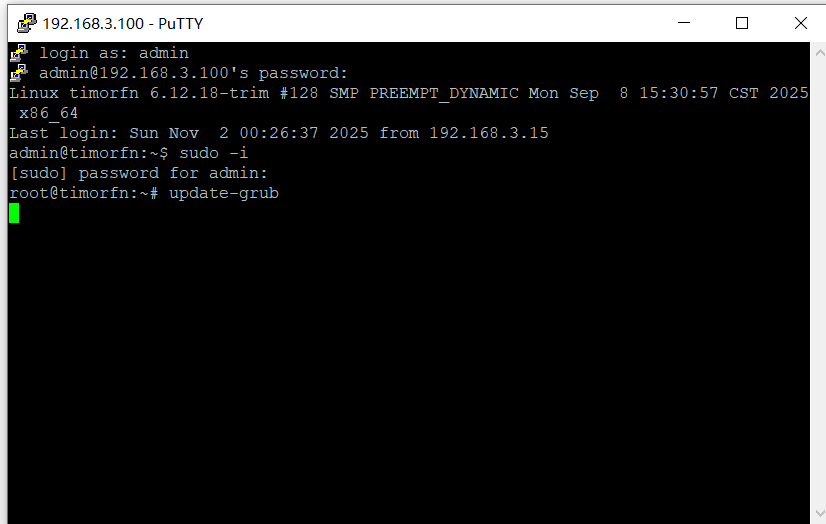

2025-11-2 00:34:08 显示全部楼层
改完信息后 更新 回车后没反应是啥原因 有没有大佬 支持一下

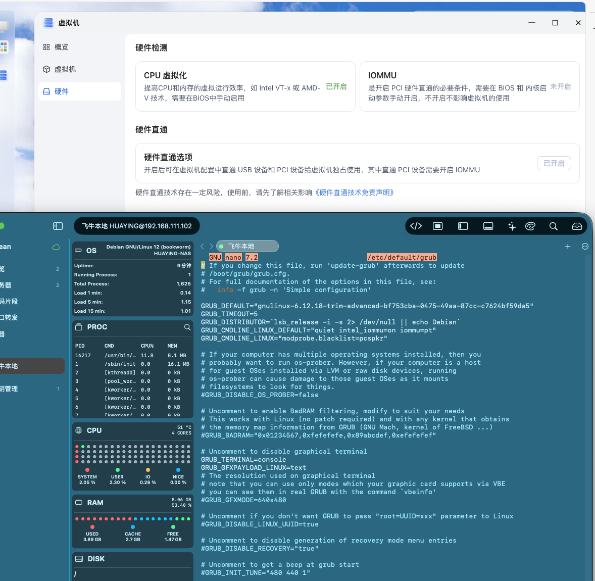

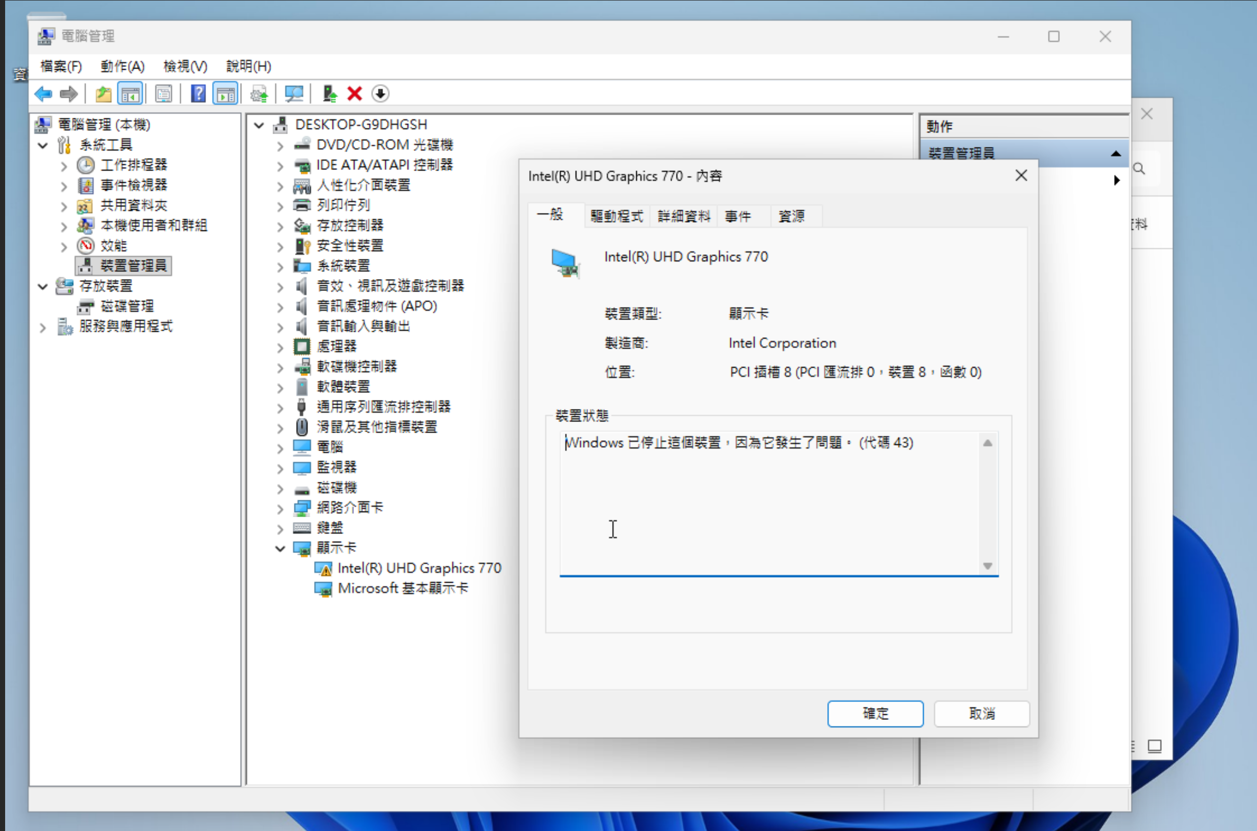

i5-12500T
已开启硬件直通和IOMMU,但是虚拟机的windows无法启动UHD770核显
此图确定有开启硬件直通和IOMMU
识别到但UHD770无法启用

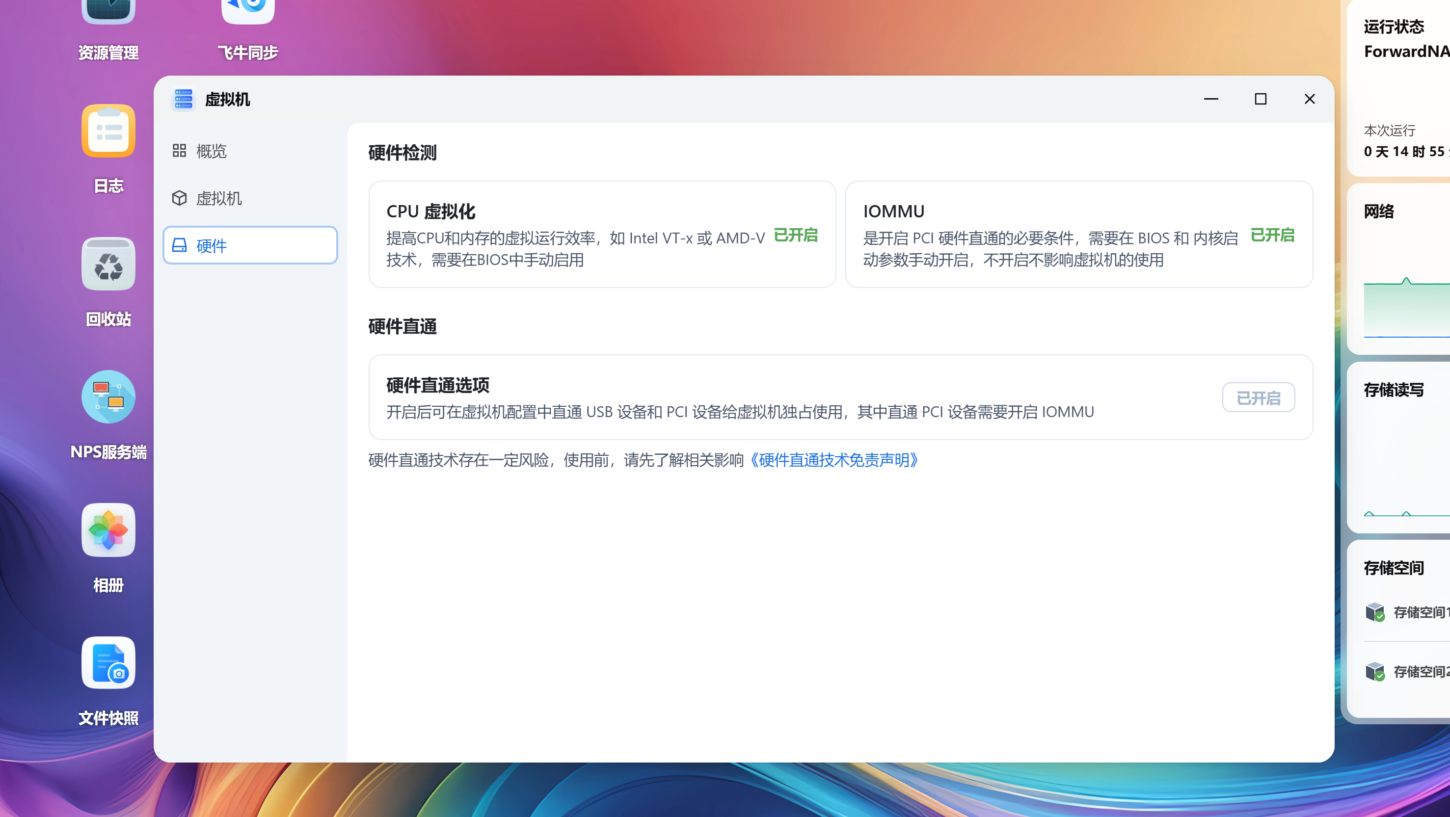

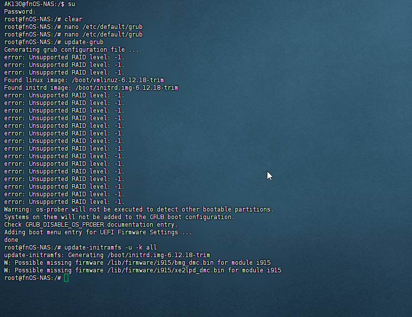

截屏2026-03-1015.37.16.png大家帮忙看看是哪里的问题主板是已经开启的
2026-3-26 15:12:52 显示全部楼层
按照步骤一步步操作,界面信息截图如下,重启后也还是没有成功开启,求高手指点一二

我也是这样,改之前是GRUB_CMDLINE_LINUX_DEFAULT="quiet splash",改成GRUB_CMDLINE_LINUX_DEFAULT="quiet splash intel_iommu=on iommu=pt",还是打不开IOMMU
