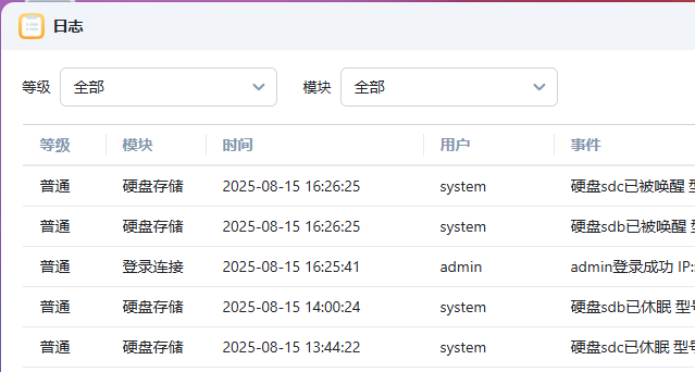

2025-7-23 15:52:13 显示全部楼层
在排除了所有可能的因素外,使用hdparm -s 是可以休眠磁盘的,并且磁盘管理中也显示休眠中,但是在日志中并无休眠记录。
我初步怀疑可能是系统并未发送休眠信号
去bios看看是不是开了raid on模式  详情 回复
2025-8-15 16:34

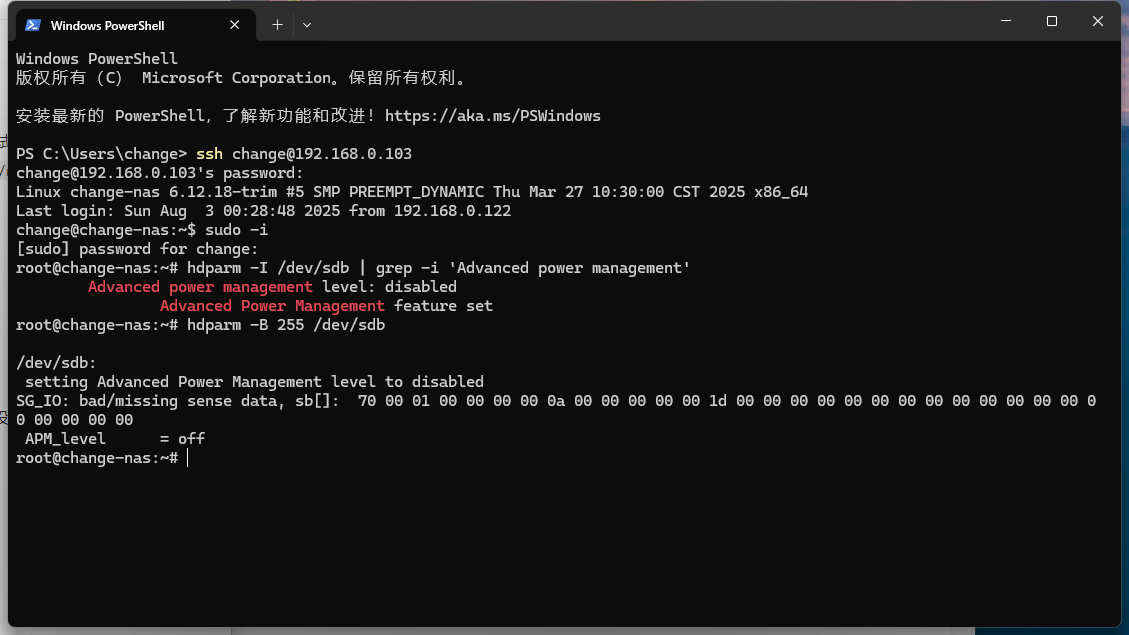

APM修改255失败,咋整呢
我的也是这么 你解决了吗?  详情 回复

2025-8-15 11:56:03 显示全部楼层
mark8776661 发表于 2025-7-3 20:30
另一种方法:如果发现硬盘不休眠,没组raid存储空间却显示raid或者USB,不显示HDD的可以尝试去主板关闭raid ...
我也是,进bios把raid on的设置关掉就好了
2025-8-15 16:31:16 显示全部楼层
[quote][size=2][url=forum.php?mod=redirect&goto=findpost&pid=159474&ptid=30721][color=#999999]旭楠x 发表于 2025-8-15 11:56[/color][/url][/size] 我也是,进bios把raid on的设置关掉就好了[/quote]
2025-8-15 16:32:48 显示全部楼层
[quote][size=2][url=forum.php?mod=redirect&goto=findpost&pid=142740&ptid=30721][color=#999999]mark8776661 发表于 2025-7-3 20:30[/color][/url][/size] 另一种方法:如果发现硬盘不休眠,没组raid存储空间却显示raid或者USB,不显示HDD的可以尝试去主板关闭raid ...[/quote]
恢复正常休眠lol

2025-8-15 18:50:39 显示全部楼层
hdparm -B 255 /dev/sdX 使用这个命令设置完 确实可以正常休眠
但是每次飞牛系统升级后 这个设置就恢复了 如何能让这个设置持久化
登录飞牛NAS的SSH终端(已获取 root权限),执行以下命令:ls -l /etc/rc.local如果输出**No such file or directory:表示文件不存在,需要新建。执行以下命令创建并编辑 rc.local nano /etc/rc.local 在文件中添  详情 回复
2025-8-20 19:07

[quote][size=2][url=forum.php?mod=redirect&goto=findpost&pid=159813&ptid=30721][color=#999999]Hmhm0827 发表于 2025-8-15 18:50[/color][/url][/size] hdparm -B 255 /dev/sdX 使用这个命令设置完 确实可以正常休眠 但是每次飞牛系统升级后 这个设置就恢复了 ...[/quote]
nano /etc/rc.local
在文件中添加以下内容:
#!/bin/bash # 飞牛NAS开机自启动脚本:设置硬盘APM值(192)
hdparm -B 192 /dev/sda # 替换为你的硬盘设备号(如sda、sdb)
hdparm -B 192 /dev/sdb # 若有多个硬盘,依次添加
exit 0 # 必须保留,标记脚本正常退出,
  • 注意:/dev/sda/dev/sdb需替换为你的实际硬盘设备号(可通过 lsblk命令查看);
    编辑好后按ctrl+o保存 再按enter确认,再按ctrl+x退出
    新建或修改后的 rc.local 需要可执行权限才能开机运行:输入下面命令
  • chmod +x /etc/rc.local
    飞牛NAS使用 systemd管理服务,需要手动启用 rc-local服务,确保 rc.local 开机运行:输入下面命令
  • systemctl enable rc-local.service
  • systemctl start rc-local.service
  • systemctl status rc-local.service
重启
我是设置的192你自己替换  详情 回复
2025-8-20 19:08
112
2025-8-20 19:08:28 显示全部楼层
A张敏 发表于 2025-8-20 19:07
登录飞牛NAS的SSH终端(已获取 root权限),执行以下命令:ls -l /etc/rc.local如果输出**No such file o ...
我是设置的192你自己替换
