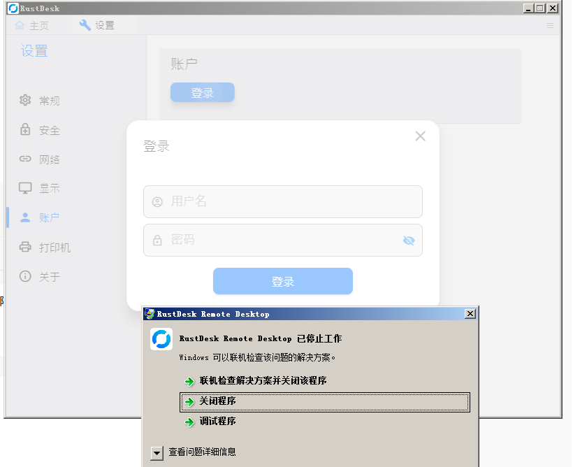

请问一下 这个否有账户登录数量限制,我只能登陆3台设备,其它设备都无法登录,点登录就提示停止工作
问题签名:
问题事件名称: APPCRASH
应用程序名: RustDesk.exe
应用程序版本: 1.4.3.60
应用程序时间戳: 68f27cc0
故障模块名称: flutter_windows.dll
故障模块版本: 0.0.0.0
故障模块时间戳: 674bda89
异常代码: 40000015
异常偏移: 0000000000d1bb3f
OS 版本: 6.1.7601.2.1.0.256.48
区域设置 ID: 2052
其他信息 1: 43bd
其他信息 2: 43bd765ca2d489b073739f16d649d445
其他信息 3: 4258
其他信息 4: 42585e018b2cdf0654cf27370d0cecac

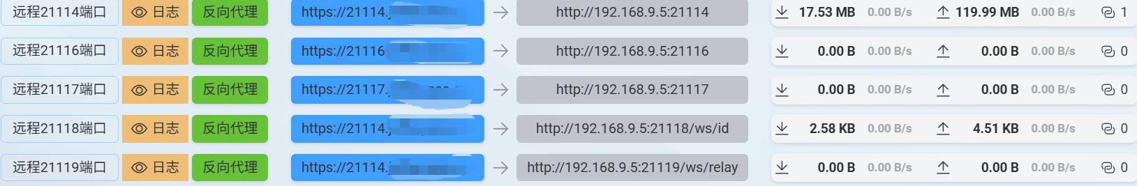

  1. 确实21116 21117 这2个不能反代,不然网络不会就绪;通过设定路由器端口映射来。
  2. 然后docker重新设置下变量,如金刚狼说的那样来跟21116,21117相关网址改为:DDNS域名:21116,DDNS域名:21117。
  3. 然后客户端软件在网络设置的时候直接设置DDNS,不要加http还有后面的端口。
目前测试网页端连接电脑没问题。

光猫路由器模式需要关闭光猫防火墙  21116端口必须做反代,
光猫桥接21116 21117 21115不用做反代  端口转发就可以了
web网页21114 21118 21119做反代 不用网页不用做

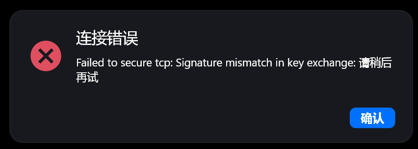

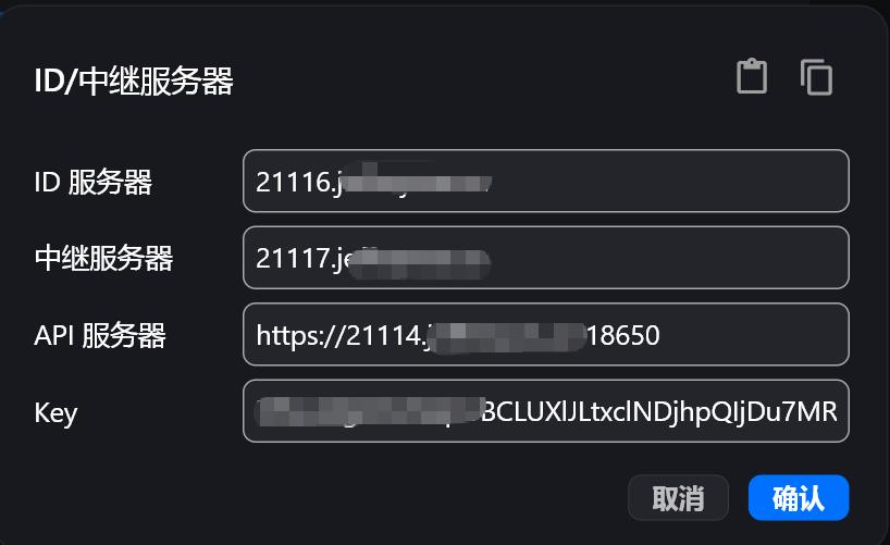

networks:
   rustdesk-net:
     external: false
services:
   rustdesk:
     ports:
       - 21114:21114
       - 21115:21115
       - 21116:21116
       - 21116:21116/udp
       - 21117:21117
       - 21118:21118
       - 21119:21119
     image: lejianwen/rustdesk-server-s6:latest
     environment:
       - RELAY=https://21117.xxx.cn:18650
       - ENCRYPTED_ONLY=1
       - MUST_LOGIN=N  # 是否必须登录才能远程
       - TZ=Asia/Shanghai
       - RUSTDESK_API_RUSTDESK_ID_SERVER=https://21116.xxx.cn:18650
       - RUSTDESK_API_RUSTDESK_RELAY_SERVER=https://21117.xxx.cn:18650
       - RUSTDESK_API_RUSTDESK_API_SERVER=https://21114.xxx.cn:18650
       - RUSTDESK_API_RUSTDESK_WS_HOST=https://21114.xxx.cn:18650
       - RUSTDESK_API_KEY_FILE=/data/id_ed25519.pub
       - RUSTDESK_API_JWT_KEY=    # jwt 为空不启用
       - RUSTDESK_API_JWT_EXPIRE_DURATION=   # jwt 为空不启用
     volumes:
       - /vol1/1000/docker/rustdesk/server:/data
       - /vol1/1000/docker/rustdesk/api:/app/data #将数据库挂载
     networks:
       - rustdesk-net
     restart: unless-stopped
客户端连接时总是提示Key不匹配是为啥呢?
Dynv6域名有严重问题会导致 aaaa a不解析 不cname 不要使用  详情 回复

21116 21117是端口转发 你做反代有屁用。21114 21118 21119 做反代 而且光猫桥接 路由器必须拨号有ipv6就可以  详情 回复
