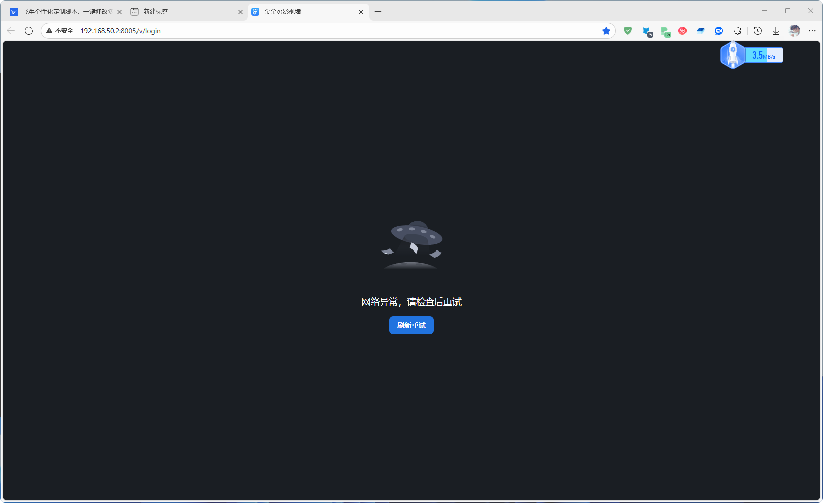

msedge.exe_20251014_141737.png不知为何修改后影视就这样了,飞牛私有云的正常,换浏览器换设备访问都这样
具体修改了什么?可以执行脚本9-2,然后重启再试试  详情 回复
2025-10-14 14:30
337
2025-10-14 14:30:41 楼主 显示全部楼层
具体修改了什么?可以执行脚本S-2,然后重启再试试
能修改的我都修改了,我尝试卸载脚本卸载影视服务重装影视服务后正常了  详情 回复
2025-10-15 13:14

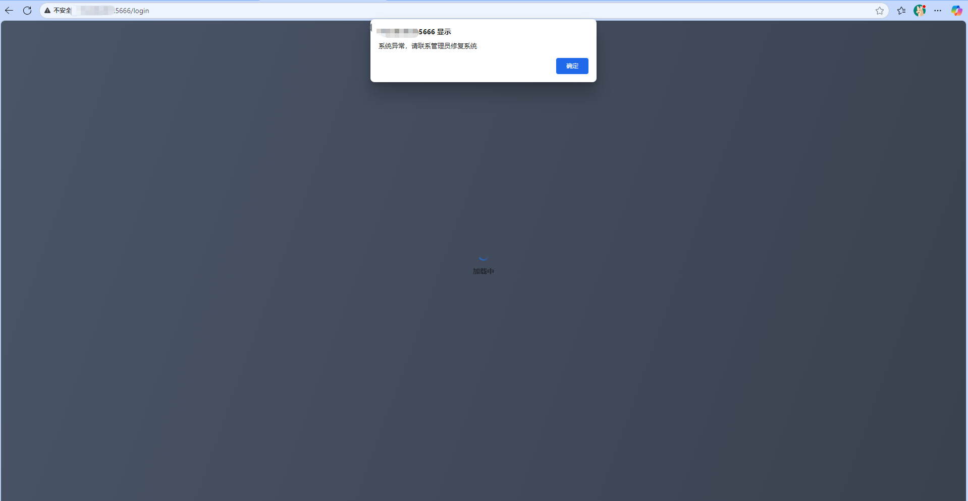

出现这个怎么办无法登陆
2025-10-17 13:33:51 显示全部楼层
改了1-4后保存就这样了
是不是更新过飞牛,执行S-2重启后再试试吧,应该没问题的  详情 回复
2025-10-17 13:55

好嗨呦 发表于 2025-10-17 13:33
改了1-4后保存就这样了
对是更新系统后 谢谢大佬 现在好了  详情 回复
2025-10-17 14:02

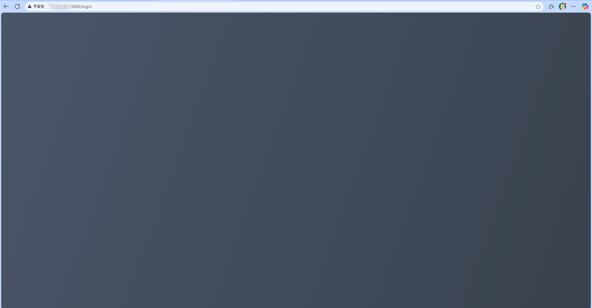

2025-10-28 12:47:14 显示全部楼层
截至目前 更新了最新版系统,发现脚本用了之后 5666 5667端口的登陆界面就不会显示sad ,然后ssh或者1panel里边把登录界面端口的进程结束后,就可以打开了,但是背景又成了飞牛默认的了,然后1panel里看背景文件和标题栏图标的文件生成时间,基本就是结束5666 5667端口的时间,太恶心了,然后再执行命令,完事又打不开了,就是个美化,为啥不让呢sleepy
2025-10-28 12:58:10 显示全部楼层
恢复默认后重新执行命令是可以的,但是上一次的保存的任务设置直接1panel加成计划任务来执行就不行,执行完就灰色背景 而且没有登录框sad ,只能更新或重启后重新执行任务了
确实肥牛自动回滚这个机制比较头疼,然后更新系统后,新旧文件会有冲突,所以还原重做一次是可以的,用脚本的重启保存也可以,只要系统不更新的话  详情 回复
2025-10-28 13:49

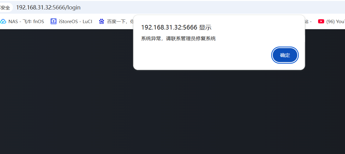

2025-10-29 10:33:00 显示全部楼层
更细系统后 异常了
飞牛升级系统后如有不适,请执行脚本S-2重启即可  详情 回复
2025-10-29 12:05

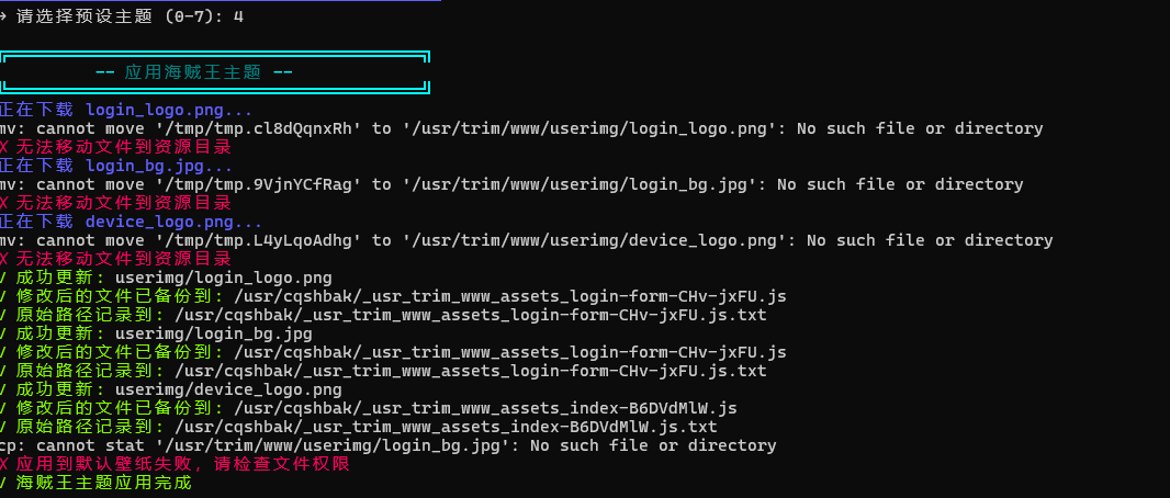

2025-11-17 20:25:55 显示全部楼层
→ 请选择预设主题 (0-7): 1
-- 应用高达00主题 --
正在下载 login_logo.png...
mv: cannot move '/tmp/tmp.0X0BN1AM6T' to '/usr/trim/www/userimg/login_logo.png': No such file or directory
✗ 无法移动文件到资源目录
正在下载 login_bg.jpg...
mv: cannot move '/tmp/tmp.uLAr7hmkOv' to '/usr/trim/www/userimg/login_bg.jpg': No such file or directory
✗ 无法移动文件到资源目录
正在下载 device_logo.png...
mv: cannot move '/tmp/tmp.tgvGNLiWjb' to '/usr/trim/www/userimg/device_logo.png': No such file or directory
✗ 无法移动文件到资源目录
✓ 成功更新: userimg/login_logo.png
✓ 修改后的文件已备份到: /usr/cqshbak/_usr_trim_www_assets_login-form-hCd2iQ2J.js
✓ 原始路径记录到: /usr/cqshbak/_usr_trim_www_assets_login-form-hCd2iQ2J.js.txt
✓ 成功更新: userimg/login_bg.jpg
✓ 成功更新: userimg/device_logo.png
✓ 修改后的文件已备份到: /usr/cqshbak/_usr_trim_www_assets_index-CXYf5tOS.js
✓ 原始路径记录到: /usr/cqshbak/_usr_trim_www_assets_index-CXYf5tOS.js.txt
cp: cannot stat '/usr/trim/www/userimg/login_bg.jpg': No such file or directory
✗ 应用到默认壁纸失败,
脚本已停用,功能整合到:飞牛桌面管理工具: https://club.fnnas.com/forum.php?mod=viewthread&tid=41336  详情 回复
2025-11-17 23:57
