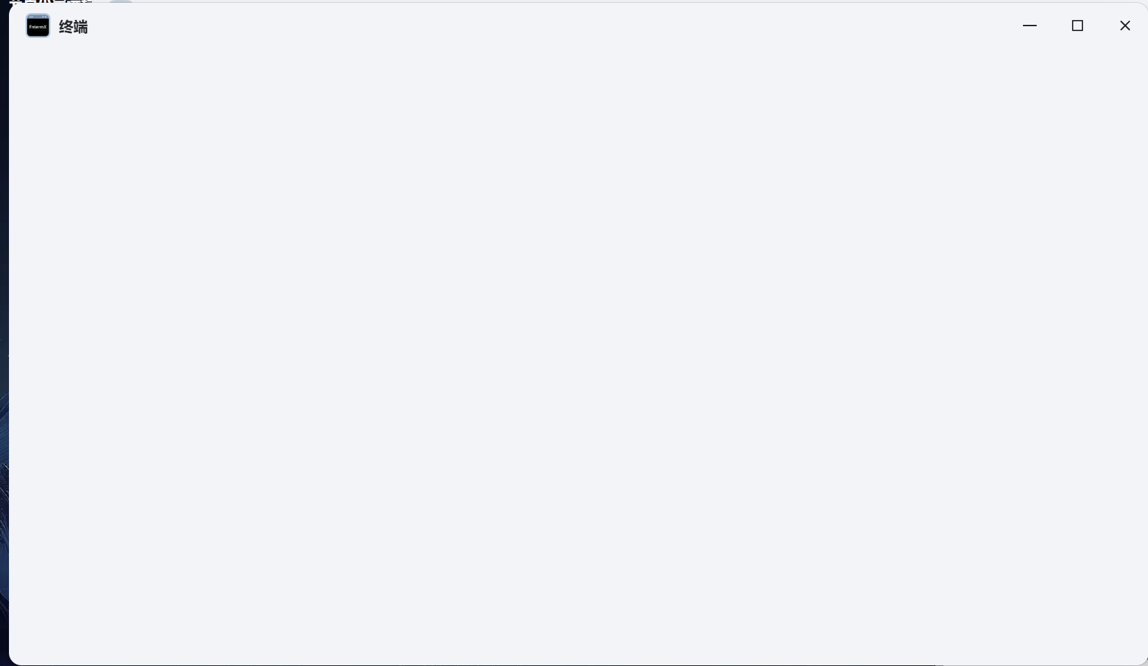

2025-11-6 19:26:09 显示全部楼层
今天安装测试,打开后白板。还是从https访问的问题嘛?

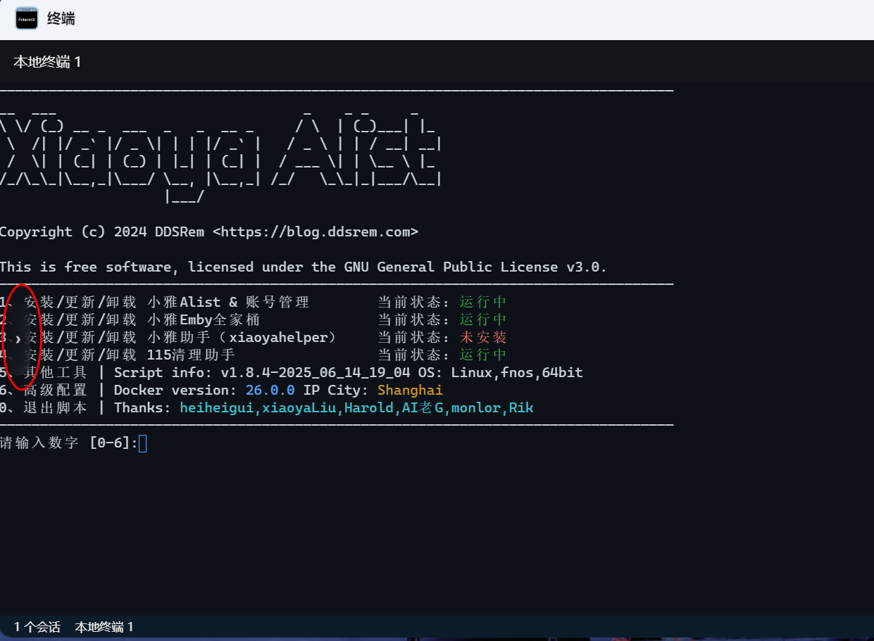

2025-11-6 21:11:26 显示全部楼层
会话的小箭头挡住了内容文字了,希望能改改,把内容往右缩进就可以解决了

2025-11-6 21:56:50 楼主 显示全部楼层
收到,下个版本会提高透明度,并扩大左侧间隙
2025-11-7 00:01:20 显示全部楼层
正式版应用市场直装,目前无法正常使用,试过Chrome与Edge浏览器均不可使用,手机的APP可以正常使用终端

2025-11-7 09:02:10 显示全部楼层
Jimboo7339 发表于 2025-10-23 07:56
不行啊,经常白页面,bug较多
我也是,已经重装了好几次了,原来不是我的问题

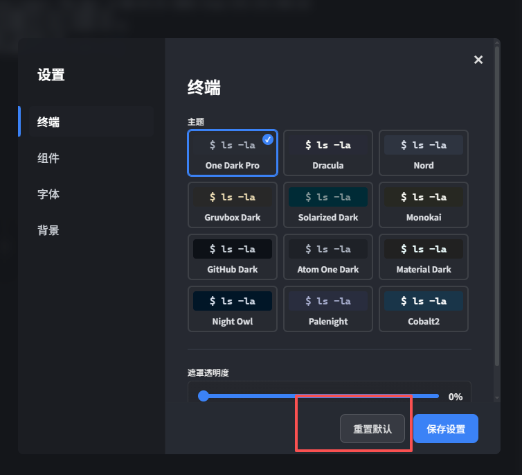

2025-11-7 09:45:30 显示全部楼层
点击重置默认会白屏 要刷新才行

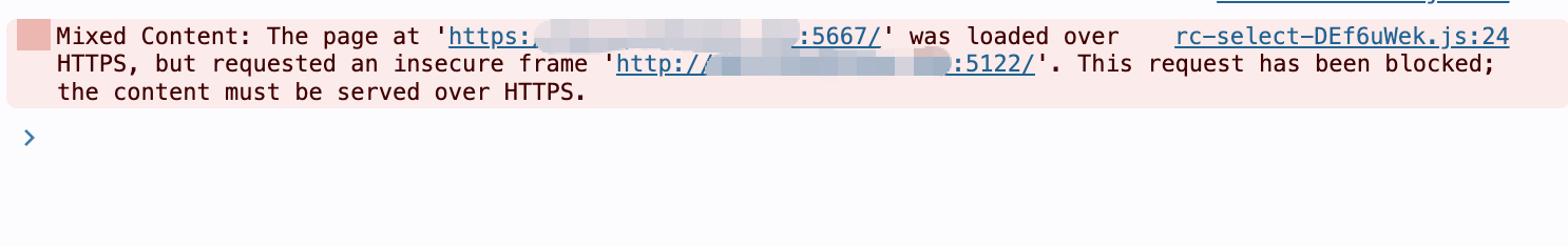

椰子x 发表于 2025-11-6 18:00
安装后首次打开时白板,没有任何输出,F12控制台查看有如图提示,我使用https访问的fn,不知道其他人有没 ...
是不是没开启ssh链接权限啊?飞牛默认是关闭的;

2025-11-7 17:19:05 显示全部楼层
打开空白因为公网使用 https,默认跳转到 http 被拦截,希望能设置终端可以使用 https 方式。
2025-11-7 17:32:26 显示全部楼层
通过DDNS地址远程访问飞牛时(走https),无法打开终端,显示空白,
端口已经开放,猜测可能是SSL证书的问题,该应用无法获取飞牛系统内的证书,导致显示空白。尝试使用反向代理工具,但是应用设置中没有可以设置自定义访问地址的地方。

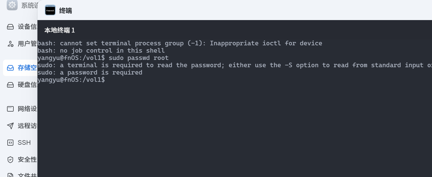

2025-11-8 09:15:25 显示全部楼层
sudo 修改 root 密码无法输入
我也遇到了这个问题。奇怪的是我原本用的挺正常的,最近重装了一下飞牛再装fntermx才出现这个问题  详情 回复

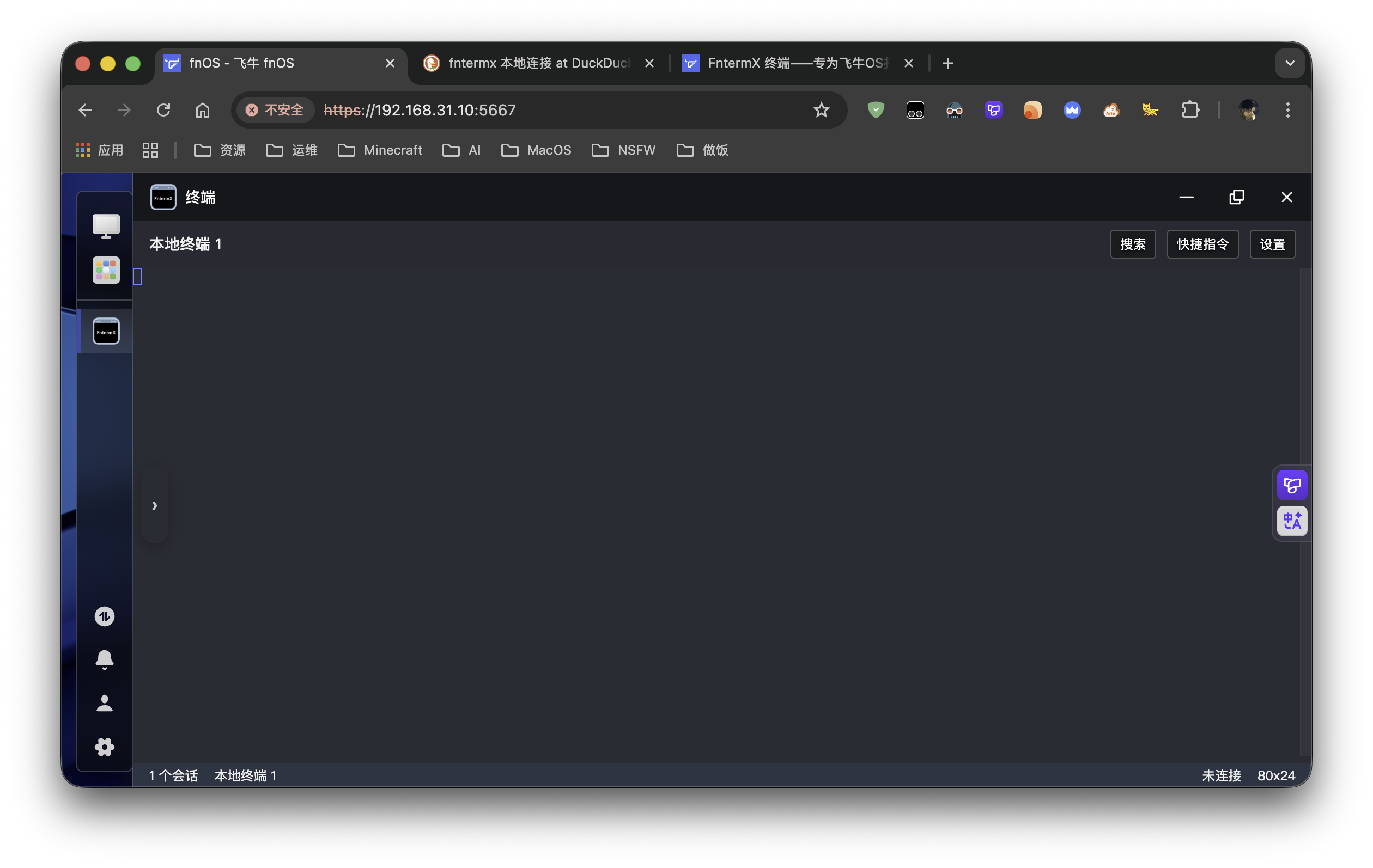

2025-11-8 10:34:48 显示全部楼层
FntermX终端未连接

2025-11-8 15:19:12 楼主 显示全部楼层
是用什么方式登录的飞牛app?
使用自己的域名,公网连接就没有问题  详情 回复
2025-11-8 21:27
FN id登录  详情 回复
2025-11-8 17:39

2025-11-8 18:48:41 显示全部楼层
Focusure 发表于 2025-11-7 16:53
你直接域名加反代的端口号进新页面就行,页面就是一个单独的终端界面。在飞牛webui点进去是空白的 ...
最终发现问题是 FntermX 终端 不支持https,只能用http,我之前的域名有证书,强制使用了https,要停掉改用http才可以,这样问题估计还是要解决一下,不能用https还是有点不方便

2025-11-9 13:53:30 显示全部楼层
安装完打开就白屏咋回事类,我的机器不兼容吗?dizzy

2025-11-9 16:56:31 显示全部楼层
EWEDL 发表于 2025-11-8 19:50
反向代理用不了?可以截图一下控制台的报错私信我吗?
现在已经找到原因了,是https用不了,因为我的方向代理域名部署了证书,开启了强制https,必须要走http才可以,最好还是能走https比较安全
