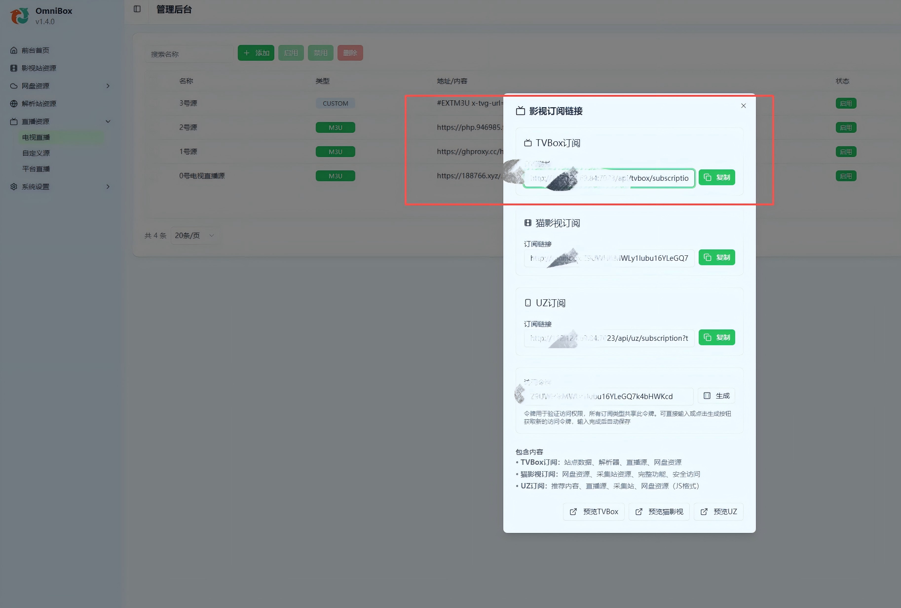

2026-1-1 22:59:44 显示全部楼层
请教大神
omnibox在IP+端口可以访问了,在浏览器访问都是正常的。
但是复制代码进入TVbox提示解析错误。
应该怎么解决这个问题
再请教一下大神,我这个飞牛NAS是部署在阿里云上的有公网IP,还是需要这样操作吗  详情 回复
2026-1-2 14:58
你可以尝试把这个项目地址,使用反向隧道或者反向代理,这样应该就可以了  详情 回复
2026-1-2 12:23

2026-1-2 12:23:57 楼主 显示全部楼层
正在搜索? 发表于 2026-1-1 22:59
请教大神

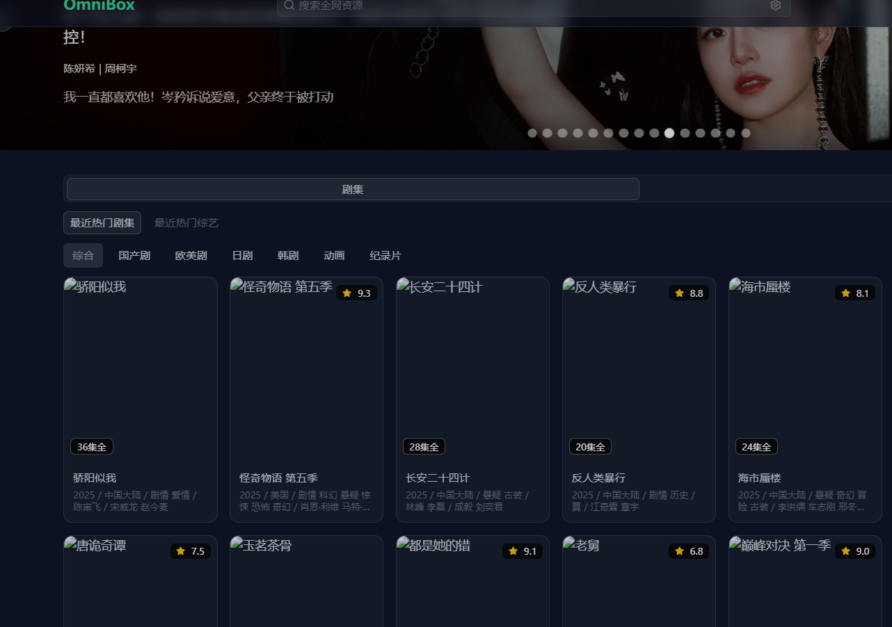

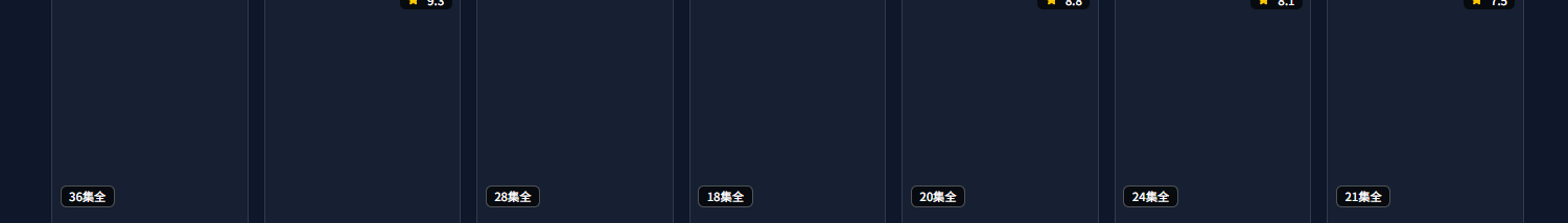

微信图片_2026-01-08_125827_071.png请教一下各位大神 首页打开如上图不显示图片 如何处理??? 求教求教 万分感谢
有可能是你的DNS被污染了,你用云服务器部署一下试试看  详情 回复
2026-1-8 13:45
60
2026-1-8 13:45:11 楼主 显示全部楼层
2026-1-8 21:06:22 显示全部楼层
没有海报图片是怎么回事?
我的也是啊 今日发现  详情 回复
2026-1-8 21:22

jwang 发表于 2026-1-8 21:06
没有海报图片是怎么回事?
我的也是啊 今日发现
Docker镜像更新到最新版,封面应该就没问题了  详情 回复
2026-1-9 14:30

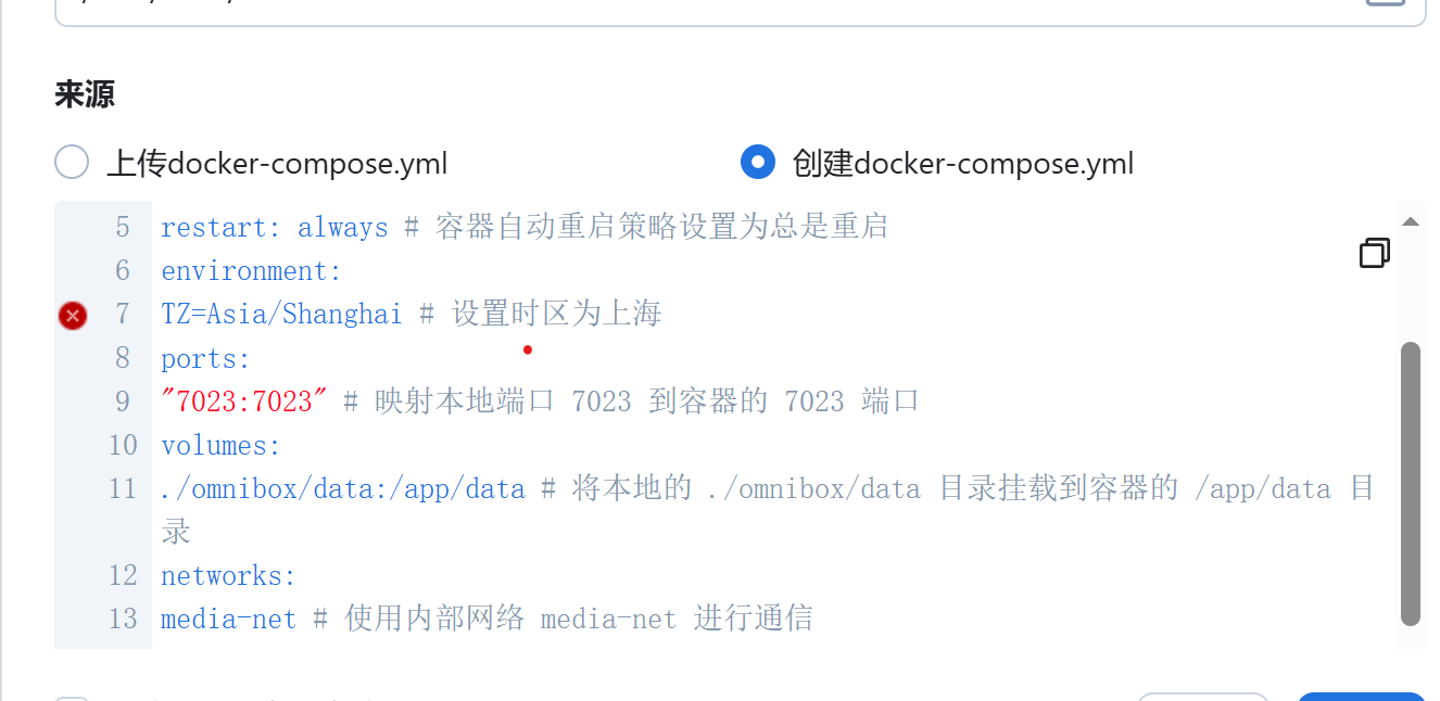

2026-1-18 22:38:05 显示全部楼层
飘靈x 发表于 2025-11-20 16:35
新手求助啊 代码报语法错误
services:
omnibox:
里面有些句子前面要加 —  才行
去豆包里让他给你写个新的
2026-1-18 22:38:38 显示全部楼层
新手求助啊 代码报语法错误
services:
omnibox:
services:
  omnibox:
    image: lampon/omnibox:latest  # 使用最新的 Omnibox 镜像
    container_name: omnibox       # 容器名称为 omnibox
    restart: always               # 容器退出时总是自动重启
    environment:
      - TZ=Asia/Shanghai          # 设置容器时区为上海(YAML 列表格式,必须加 -)
    ports:
      - "7023:7023"               # 端口映射:本地 7023 → 容器 7023(同样需要加 -)
    volumes:
      - ./omnibox/data:/app/data  # 数据卷挂载:本地目录 → 容器目录(加 -)
    networks:
      - media-net                 # 关联自定义网络(加 -)
# 自定义网络配置
networks:
  media-net:
    driver: bridge  # 使用桥接网络驱动(Docker 默认驱动)
60

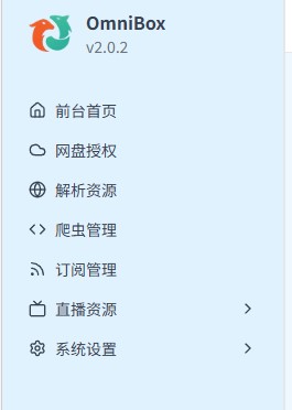

屏幕截图2026-03-15213037.jpg为啥我这里没有 影视站资源 这个选项?
你拉取的是最新版,作者重构了。选择其他版本就行  详情 回复
2026-3-16 10:39
60
2026-3-16 10:39:06 楼主 显示全部楼层
马云飞 发表于 2026-3-15 21:40
为啥我这里没有 影视站资源 这个选项?
