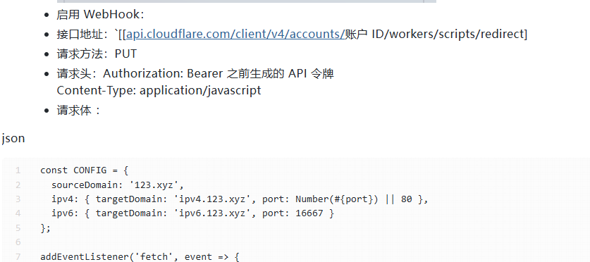

#在这接口地址:`[[api.cloudflare.com/client/v4/accounts/账户 ID/workers/scripts/redirect]里快速回复#  这不对吧
确实~到这里看不懂了  详情 回复
2026-2-7 00:57

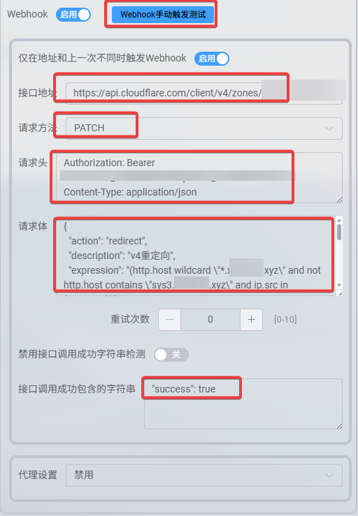

2026-2-8 21:15:05 显示全部楼层
image.pngimage
图片和上面的步骤描述不同, 我去其他地方学习后,勉强能用,就是时好时不好的,就是老实穿透失败,我其他单独穿透就不会失败,
nat-pmp 如果不是安装在路由上的, 我这个要开了填路由地址,目标填nas地址后才能穿透成功
因为这个教程有改动,之前的设置麻烦一点,但是改动之后懒得重新截图了。所以用了之前的图片,以我写的为准。然后接口地址那个地方https://api.cloudflare.com/client/v4/accounts/改成你的账户id/workers/scripts/r  详情 回复

liu7800521 发表于 2026-2-8 21:15
图片和上面的步骤描述不同, 我去其他地方学习后,勉强能用,就是时好时不好的,就是老实穿透失败,我其他单独 ...
因为这个教程有改动,之前的设置麻烦一点,但是改动之后懒得重新截图了。所以用了之前的图片,以我写的为准。然后接口地址那个地方https://api.cloudflare.com/client/v4/accounts/改成你的账户id/workers/scripts/redirect
好像是把https://漏掉了,我修改一下。
这个我已经改了,还有就是如果做了端口映射,穿透端口设置为0 ,如果随机到没映射的端口就会经常失败,如果dmz,可能不会失败,还是固定端口成功率高,我固定端口后,基本都能用了,之前设置成0,时好时坏的  详情 回复

2026-3-25 05:28:24 显示全部楼层
跳转v4的端口写死了6666,AI分析 是路由代码的语法有错,这里port: Number(#{port}) || 80 // 由 WebHook 自动更新
代码没问题的。很多人都跑过了。  详情 回复

ldpc520 发表于 2026-3-25 05:28
跳转v4的端口写死了6666,AI分析 是路由代码的语法有错,这里port: Number(#{port}) || 80 // 由 WebHook  ...
代码没问题的。很多人都跑过了。
解决了,就是所有步骤做完后必须要重启一下stun,否则不生效。就会出现永远都是6666端口。  详情 回复

2026-4-8 18:30:02 显示全部楼层
xls8013 发表于 2026-3-27 18:09
代码没问题的。很多人都跑过了。
我也是这个问题,测试success,但提示里面v4的端口是6666,stun重启了也无效。现在就是重定向无效, 但是v4的域名+穿透的随机端口可以访问,v6的域名+固定端口可以访问。 如何解决?  详情 回复
