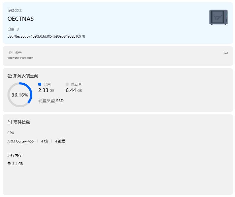

2025-12-30 22:24:04 显示全部楼层
兄弟,为什么你的系统安装空间60G,我的oect才6G多?
安装空间就是emmc,他是扩容了emmc到64g,而你的是原装的,只有8个g  详情 回复
2025-12-31 10:36
兄弟,我也是OECT,进不了SSH,root密码总是不对。你是用哪个密码进的?
sudo passwd root 改root密码啊!你用你的管理员账号进去,让后改root的密码即可,这是linux的常识好吧.  详情 回复
2025-12-30 23:21
因为你的EMMC没有扩容,只有8G,其他占了一点,自然只有6G多一点咯.  详情 回复
2025-12-30 23:18

2025-12-30 23:18:11 显示全部楼层

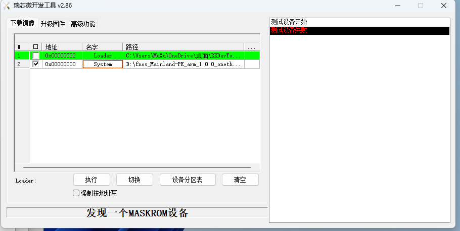

2026-1-1 19:04:17 显示全部楼层
@success
先用牙签按住那个重置的小孔,然后再插电。  详情 回复
2026-1-1 19:15
49
2026-1-1 19:15:35 楼主 显示全部楼层
Black° 发表于 2026-1-1 19:04
@success
大神问一下,连接上了,但是总是测试设备失败是怎么回事?
@success 我现在是直接将两个触点短接,现在又提示下载boot失败  详情 回复
2026-1-1 19:57
这个人不懒什么都

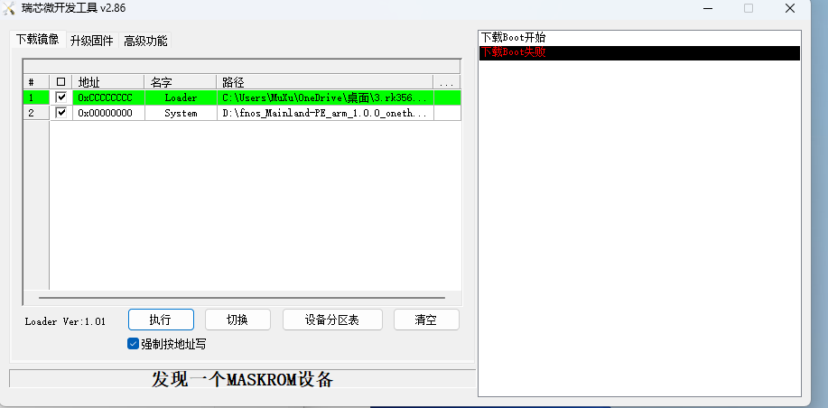

2026-1-1 19:57:32 显示全部楼层
[quote][size=2][url=forum.php?mod=redirect&goto=findpost&pid=226028&ptid=48824][color=#999999]success 发表于 2026-1-1 19:15[/color][/url][/size] 先用牙签按住那个重置的小孔,然后再插电。[/quote]
@success
不用勾选第一个,直接勾选2  详情 回复
2026-1-1 20:00
49
2026-1-1 20:00:57 楼主 显示全部楼层
Black° 发表于 2026-1-1 19:57
@success
不用勾选第一个,直接勾选2
有没有最新的固件包是254吧  详情 回复
2026-1-1 20:12
好的,谢谢。已经搞定感谢大神  详情 回复
2026-1-1 20:11
