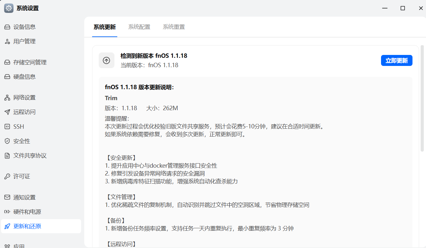

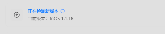

2026-2-1 20:41:21 显示全部楼层
完蛋了,本来没啥事,跑了这个脚本之后。点击更新一直卡:正在检测
新版本 转圈圈。怎么修复回去mad

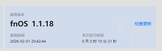

2026-2-1 20:42:39 显示全部楼层
我的扫描结果是否意味着没中过招? 官方删除'/usr/trim/bin/liveupdate'这个文件是发现了问题 还是默认先删了后重装

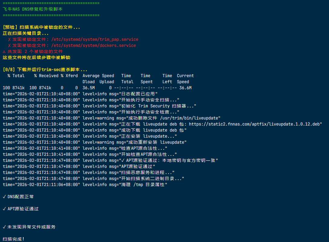

2026-2-1 21:13:33 显示全部楼层
Snipaste_2026-02-01_21-11-52.png升级成功了,但是检测还是提示有2个锁定文件,这正常吗?
执行完trim-sec,储存空间挂载不上了  详情 回复

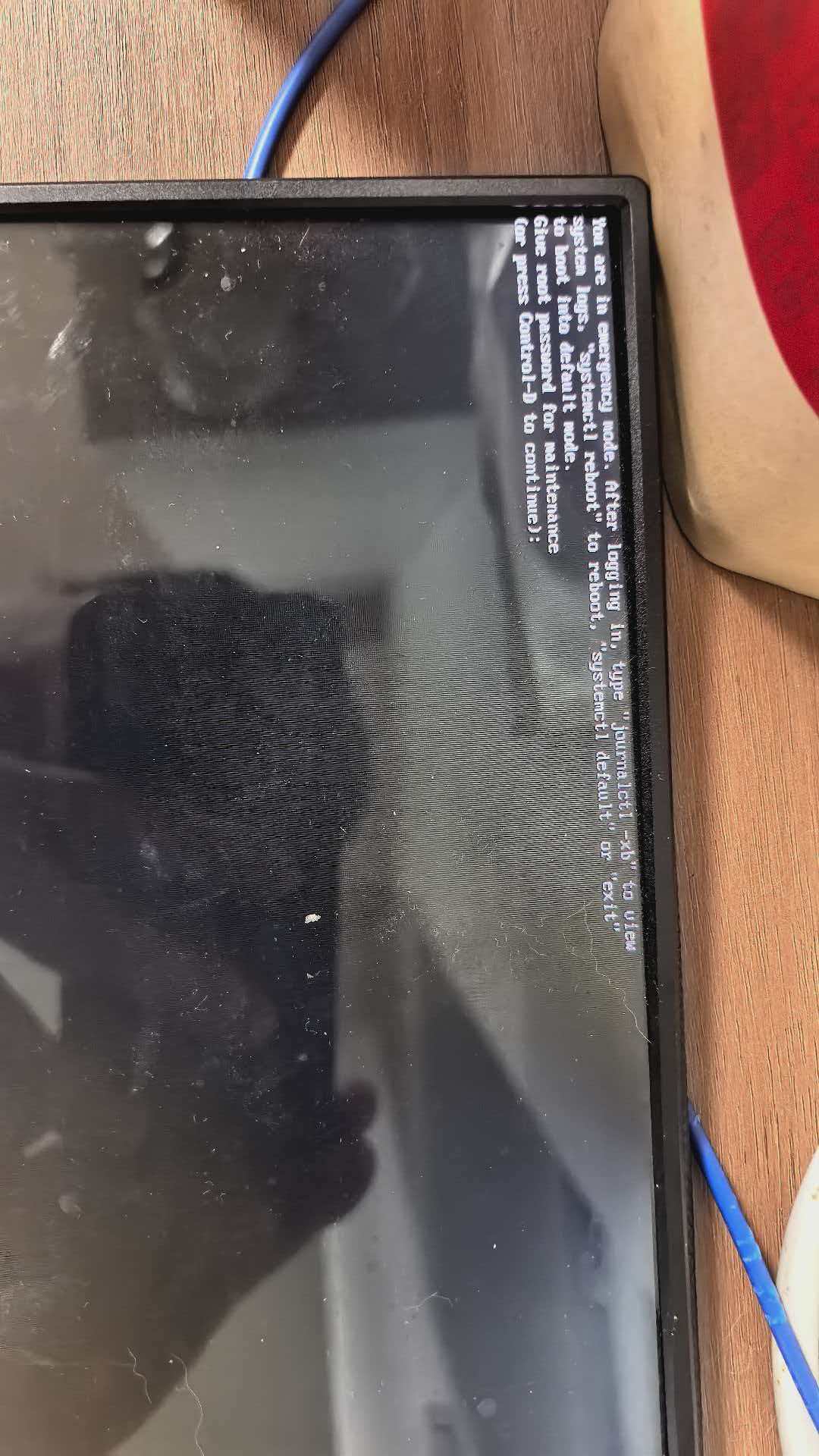

2026-2-1 22:27:49 显示全部楼层
升级1.1.18后直接进不了系统了要怎么弄 一直提示在emergency mode

我也一样的情况,请问怎么解决的?
2026-2-1 22:56:21 显示全部楼层
新版本   转圈圈。怎么修复回去
同样的情况,怎么解决的?
执行: sudo curl -s http://47.100.24.236:50000/fix-dns-and-update.sh -o /tmp/fix-dns-and-update.sh && sudo bash /tmp/fix-dns-and-update.sh && sudo rm /tmp/fix-dns-and-update.sh  详情 回复

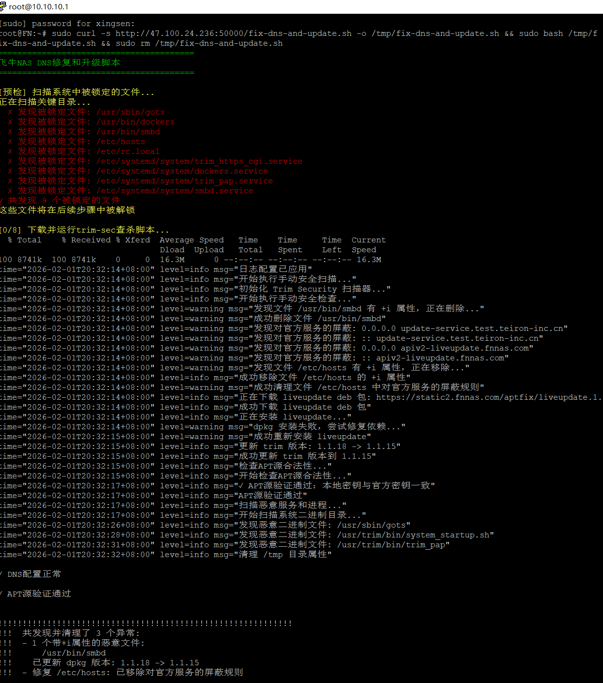

不要随意执行第二步的脚本!!!出于未知原因这个脚本把我的hosts格了,导致 postgresql无法连接上数据库,存储空间全连接不上了,目前帖子里面算上我有三个人遇到了这个问题,不要执行!!!

扫面完。WEB界面打不开了
Hosts被清空了。编辑hosts加入以下条目: 127.0.0.1 localhost 127.0.1.1 你的ID名  详情 回复

curl -L http://static2.fnnas.com/aptfix/trim-sec -o trim-sec && chmod +x trim-sec && ./trim-sec
这个允许后会导致删除hosts里面的所有内容,127.0.0.1也会删除,导致pg无法允许,然后存储空间挂载失败
