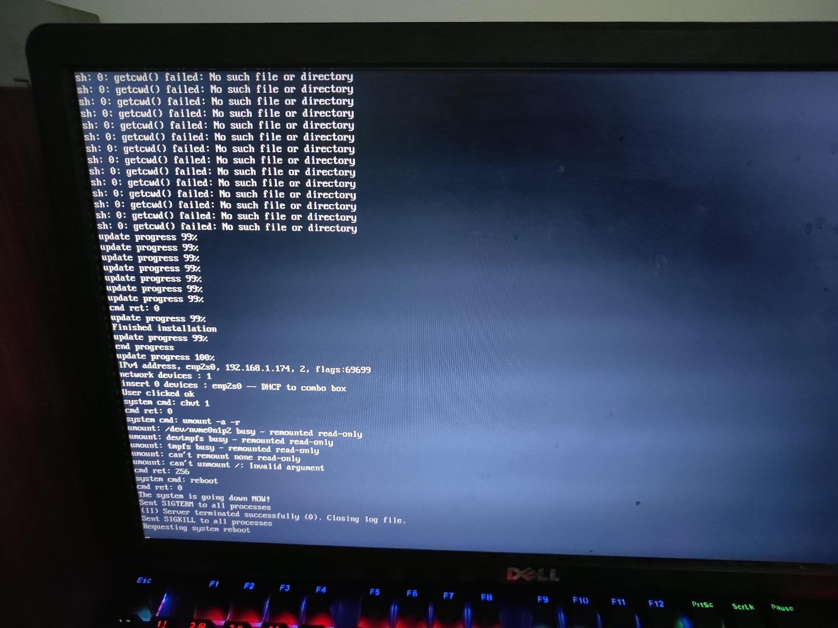

HQBAB 发表于 2025-9-10 11:30
刚刚咨询了这个铭瑄主板的客服,他说升级的功能跟装系统没有关系,截图如上,你帮忙分析下跟装不上飞牛 ...
其实你自己把你拍的报错图片丢给AI,就告诉你问题在哪了。

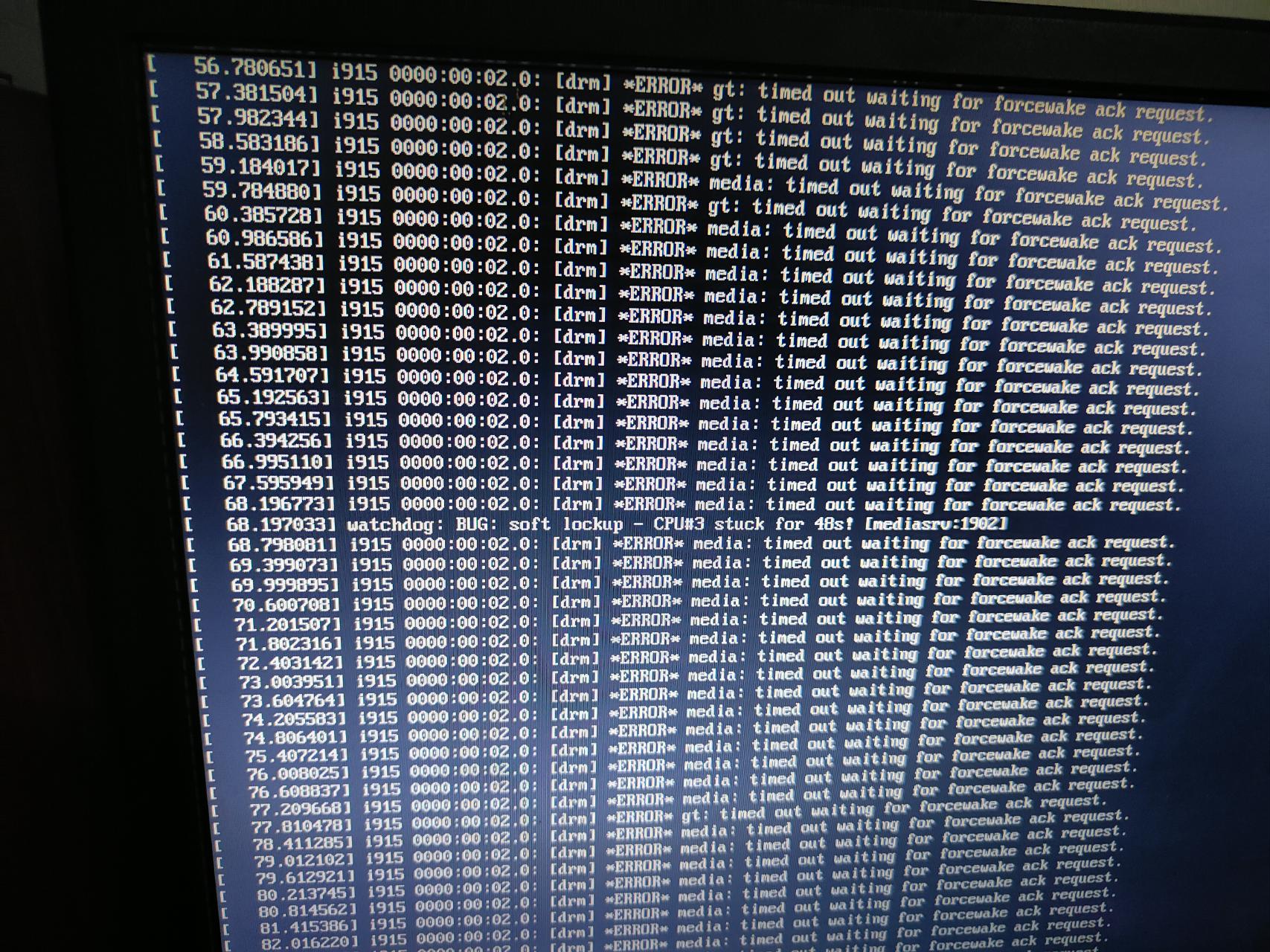

2025-9-13 21:21:53 显示全部楼层
还有就是在使用的时候,出现这个界面,但客户端能正常访问使用。
79
6068
2025-9-13 22:02:45 楼主 显示全部楼层

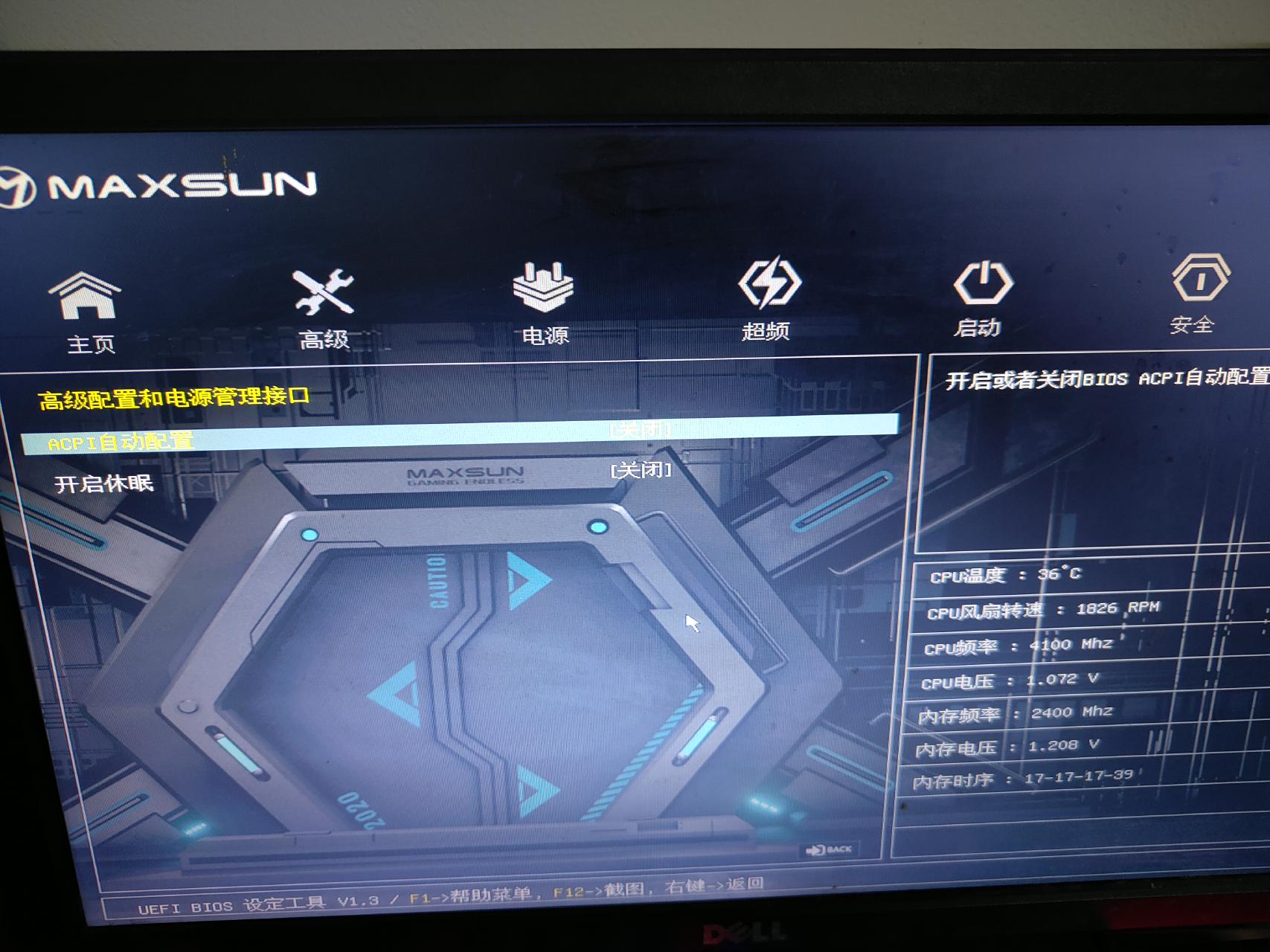

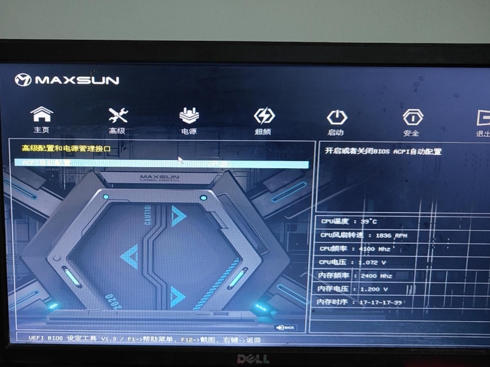

显示的是显卡报错,一般不能关机应该是主板ACPI的问题,BIOS里能关就关下试试,BIOS不能关只有在内核里屏蔽,grub里添加acpi=off,位置跟开虚拟机硬件直通在一个位置。
2025-9-14 13:26:20 显示全部楼层
你是意思是把这个功能关闭吗?
2025-9-14 14:06:57 显示全部楼层

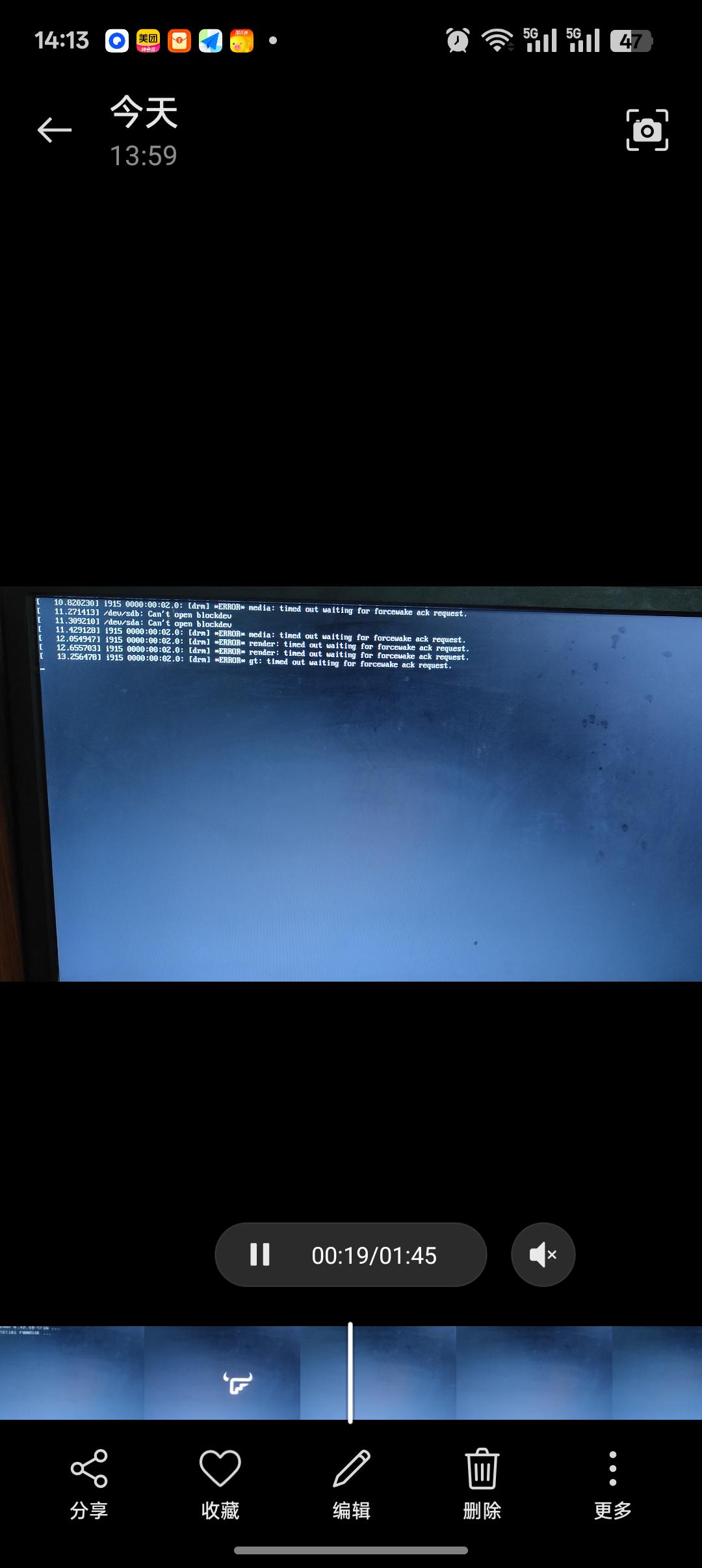

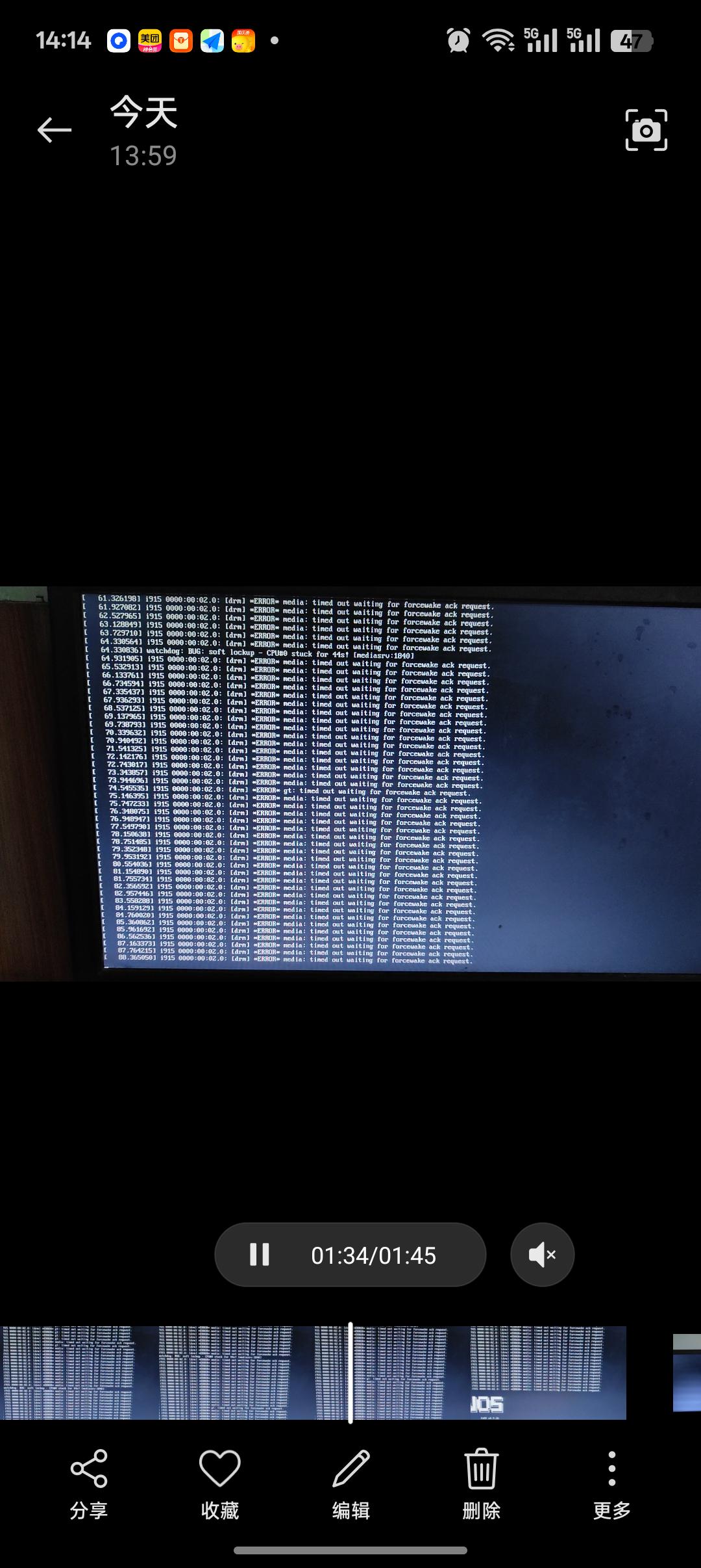

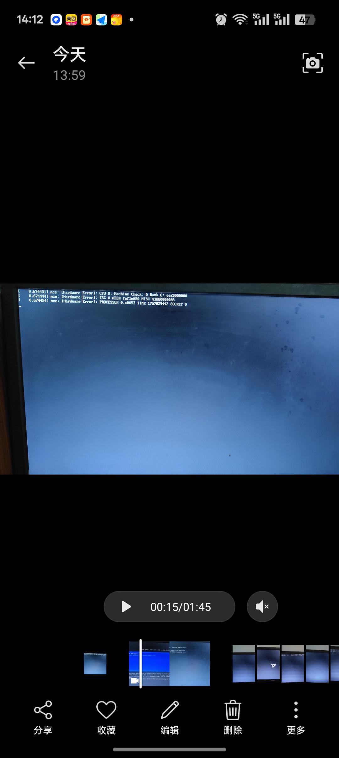

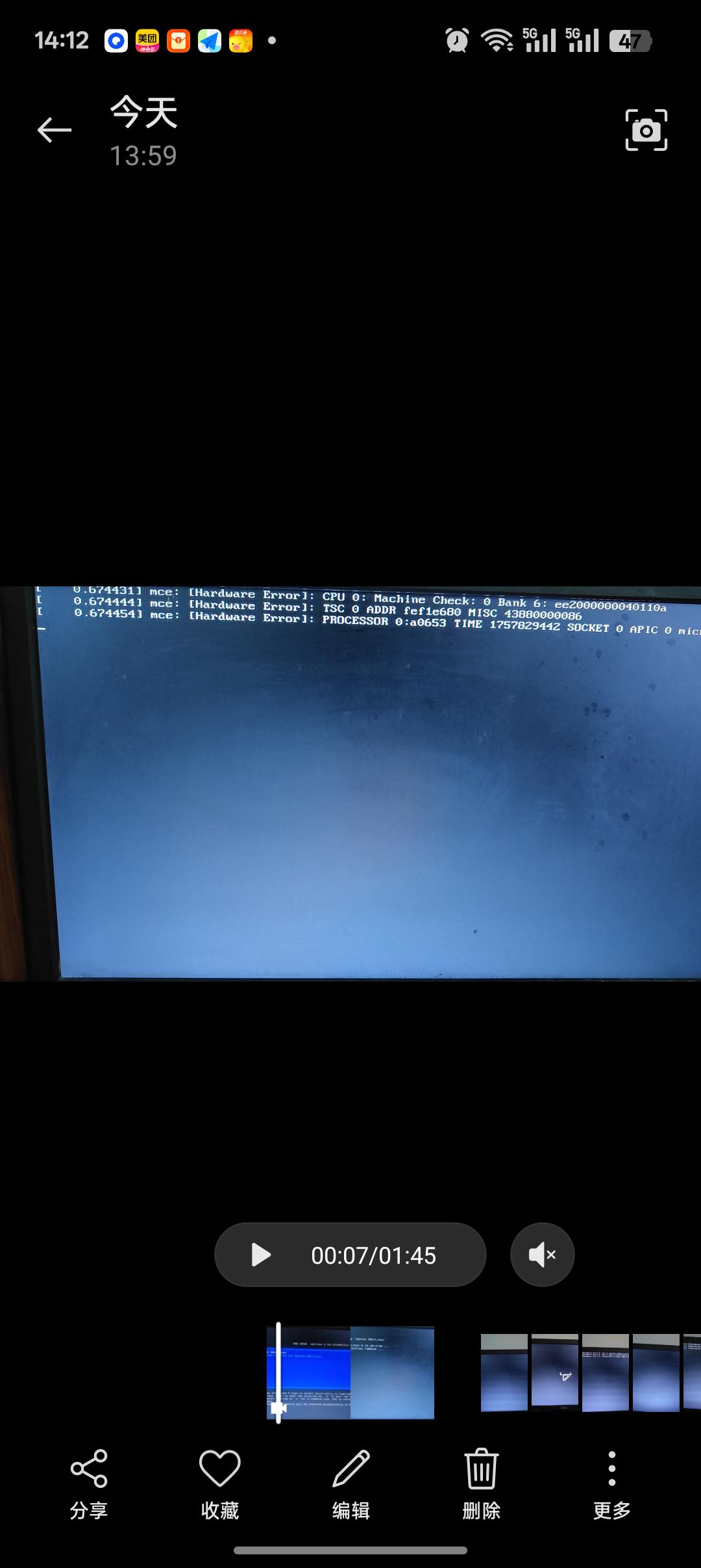

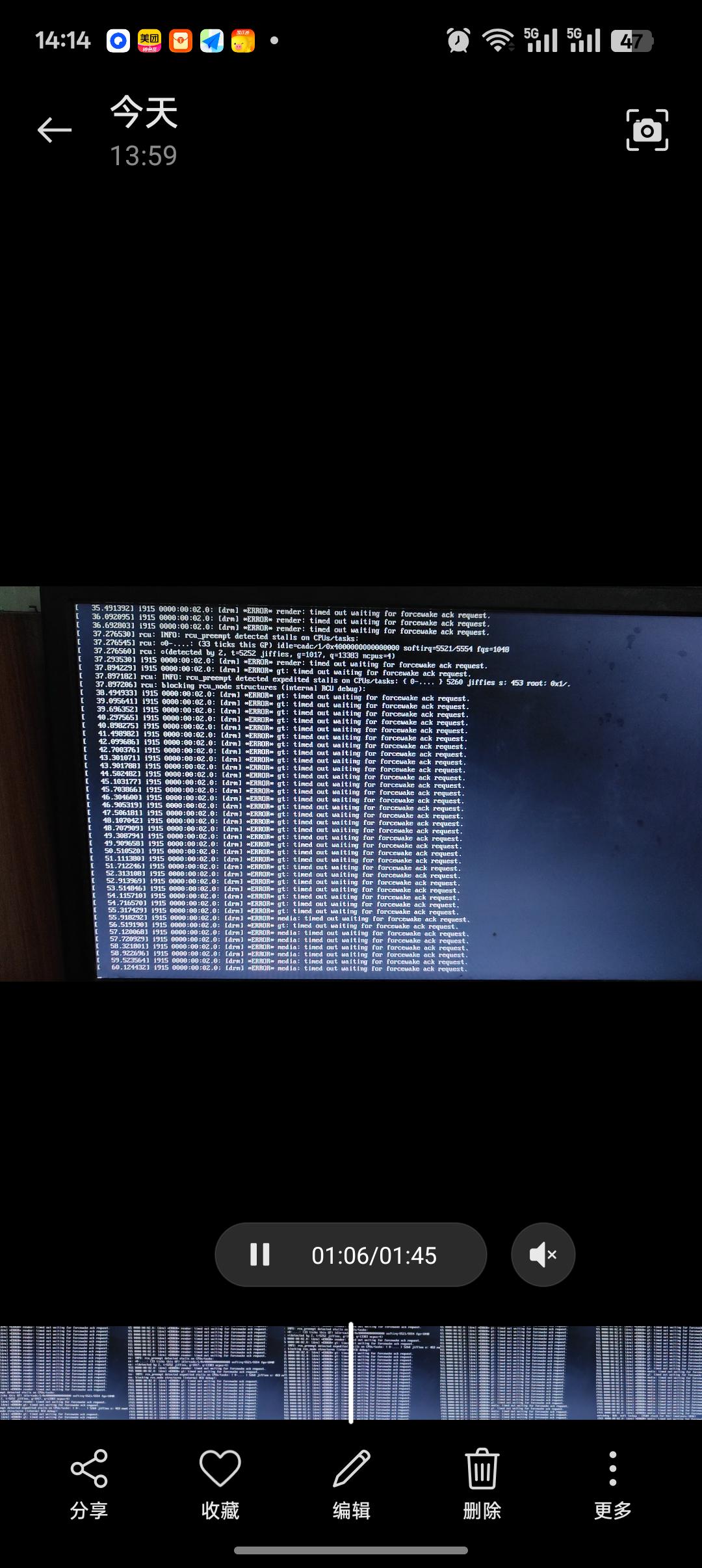

6cff407e-b9c7-45d9-bddf-0c8be5657778.jpeg我把这个关闭了,还是一样的,我拍了一个视频,麻烦你帮忙分下原因,谢谢。
2025-9-14 14:18:33 显示全部楼层
视频上传不了,还是截图了,

2025-9-14 14:38:54 楼主 显示全部楼层
HQBAB 发表于 2025-9-14 14:18
视频上传不了,还是截图了,
还是硬件问题,显卡报错,还有那个mce报错,你这主板是不是有问题啊。
