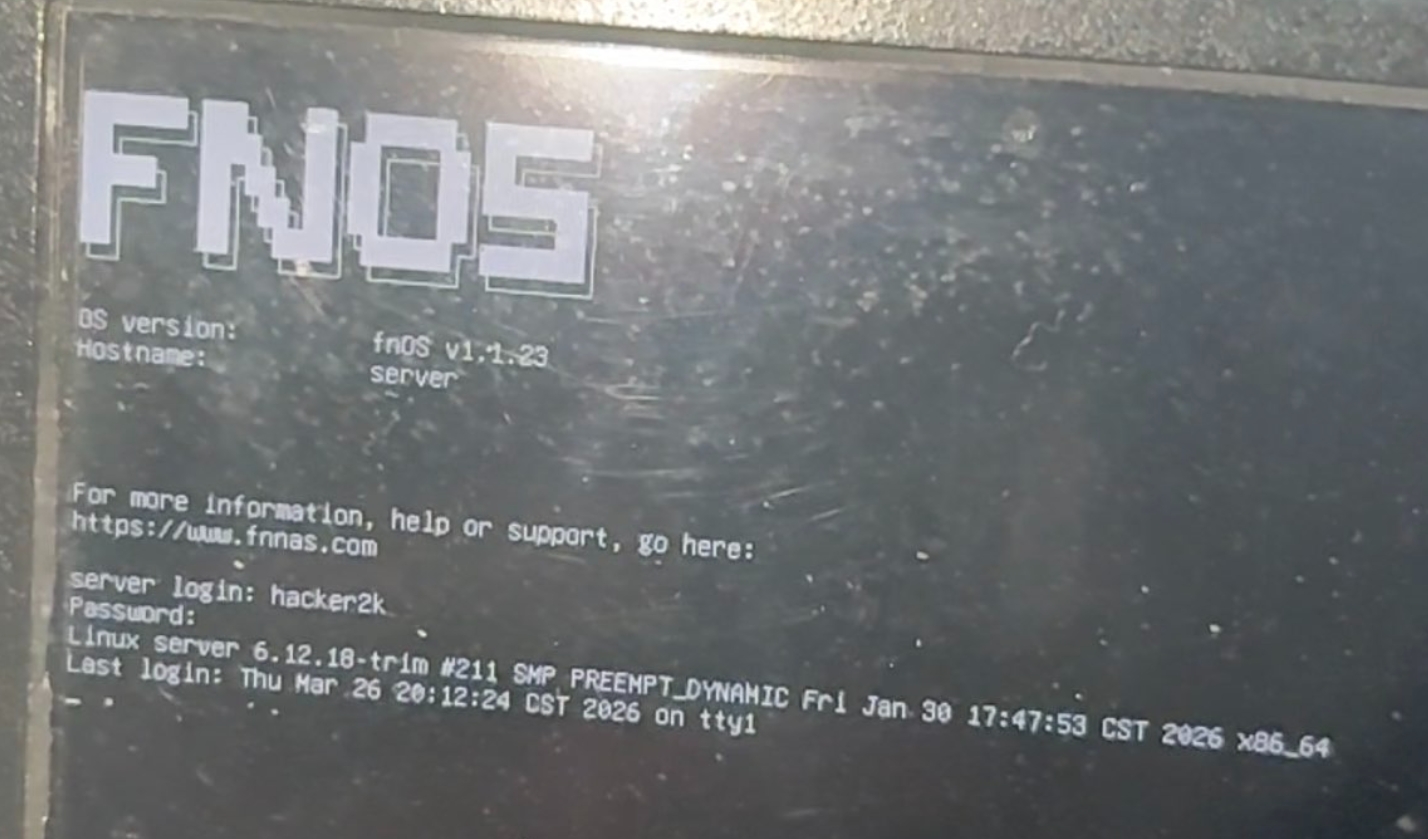

2026-3-26 20:22:29 显示全部楼层
没有IP了,输入账号密码瞬间提示这个,然后又重复到输入账号密码界面,完全登录不进去了
今天更新1.1.26 官方说修复了这个问题,我之前也是遇到这个问题,截至到现在还未发现故障重现,建议更新到1.1.26  详情 回复
2026-3-26 20:34
不是今天更新了吗 更新了 我还没发现有问题呀  详情 回复
2026-3-26 20:26
2026-3-26 20:26:47 显示全部楼层
2026-3-26 20:34:27 显示全部楼层
没法登录,没法进系统了,更新不了  详情 回复
2026-3-26 21:37
