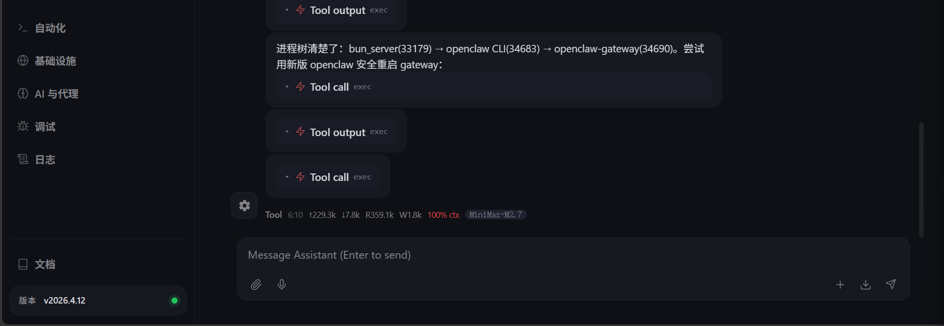

2026-4-14 06:16:43 显示全部楼层
我擦 !! 用 MiniMax-M2.7 成功了
2026-4-14 06:18:14 显示全部楼层
用 MiniMax-M2.7 成功了
请教一下怎么成功的,我也是minimax2.7,说备份成功之后就要重启gateway然后他就把自己给关了,我要手动打开它吗,还是它会自己重启?  详情 回复
2026-5-5 14:12
恭喜。请教下, 最终怎么成功的? 用到什么提示词,命令,需要中途手动停止吗?  详情 回复
2026-4-15 16:09

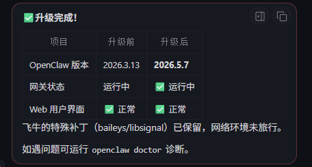

2026-4-29 15:15:20 显示全部楼层
核心思路:直接在飞牛沙盒的项目目录里用 npm install openclaw@latest 更新包,不动飞牛的封装结构。
三步搞定
  1. cd /vol1/@apphome/trim.openclaw/data/openclaw
  2. npm install openclaw@latest
  3. 验证版本,然后去飞牛应用中心重启 OpenClaw
为什么安全
  • 只更新 node_modules/openclaw/ 里的包文件
  • 不改飞牛的启动脚本、不碰软链接、不破坏沙盒环境
  • 飞牛的 patches(whiskeysockets-baileys 等)通过 package.jsonoverrides 保留,不会被覆盖
下次你说「升级 OpenClaw」,我就直接跑这个流程 👍
成功升级后,让龙虾整理的方法总结,请各位大佬参考
升级是成功了,但是龙虾好卡啊,大佬  详情 回复
2026-4-29 19:47

2026-5-5 14:12:14 显示全部楼层
〇@x 发表于 2026-4-14 06:18
用 MiniMax-M2.7 成功了
最新情况:他把自己关之后等了10几分钟,可以在飞牛openclaw的概览界面看到版本显示5.3了,但是没有重启,现在再等它会不会重启,我决定等半个小时看看  详情 回复
2026-5-5 14:16
2026-5-5 14:16:36 显示全部楼层
sunqianga20088 发表于 2026-5-5 14:12
请教一下怎么成功的,我也是minimax2.7,说备份成功之后就要重启gateway然后他就把自己给关了,我要手动打 ...
最新情况:手动重启显示更新成功了,但是!!!!我就安装添加了一个飞书他就自动退回3.13了,并且没有保存记忆,然后再把提示词复制过去他就说权限啥的反正不给升级。然后卸载重装之后再来一次,还是更新成功,依然  详情 回复
2026-5-5 16:20

2026-5-11 15:13:59 显示全部楼层
按照"你好,我是在飞牛NAS上装的OpenClaw,不能直接升级,不要破坏现有的Web环境。请你帮我在安全的前提下升级到最新版本。"升级成功
