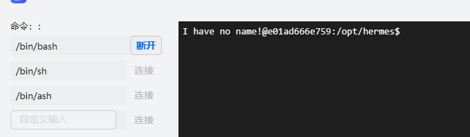

2026-4-30 08:40:14 显示全部楼层
image.pngi haove no name什么意思?
没有这个用户,看着不舒服,你就把1000:1000改成root:root  详情 回复
2026-4-30 13:01
6220
2026-4-30 13:01:24 楼主 显示全部楼层

2026-5-4 16:06:38 显示全部楼层
感谢楼主分享。已经养马几天。但也发现了问题。
根据其他AI的提示,修订了docker-compose.yml文件,供大家参考
1、解决容器终端打开后,显示I have no name!@,很别扭。结合楼主回帖,修订了
